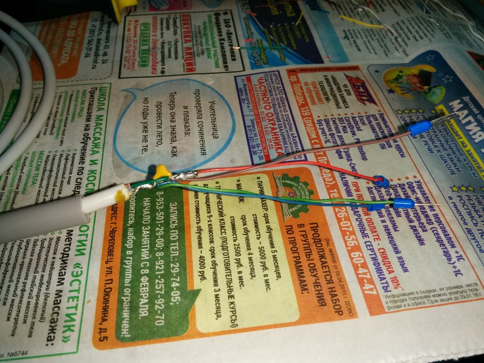

От второго кабеля отрезаем одну фишку:
Припаиваем штекеры к концам 3-4х проводов небольшой длины (их я приготовил отдельно), заодно сплющил штекеры, чтобы они идеально входили в штатный разъем.
Находим в кабеле необходимые два провода, соответствующие пинам 5 и 6 и припаиваем между ними конденсатор, затем допаиваем подготовленные провода с штекерами и изолируем все термоусадкой.
Все, кабель готов! Осталось скачать на ПК необходимый софт и подключиться в диагностический разъем (я подключался к разъему под рулевой колонкой):

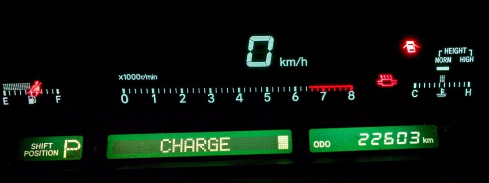

Запускаем программу MyEngine, либо Cartester8000 на ПК (предварительно нужно будет ввести некоторые данные, которые есть в одной из вышеуказанных ссылок) и запускаем двигатель.
На приборной панели высветится квадратик (если у Вас электротабло):

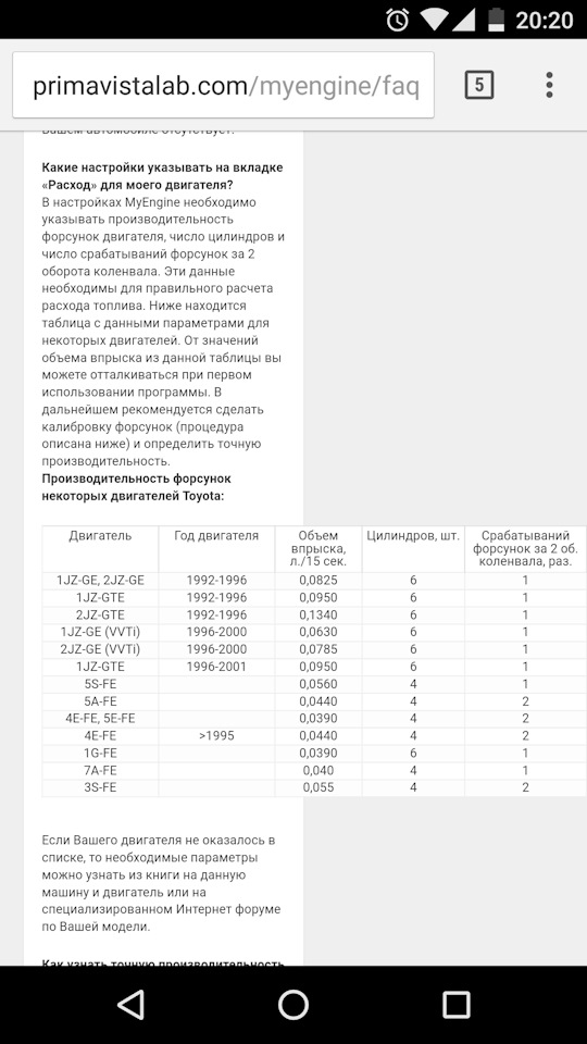

Ну а в программе будут отображаться считываемые данные (не без задержки):

Привет! Подскажи пожалуйста. У меня всего 2 глупых вопроса.) Пины 5 и 6 сом кабеля? И конденсатор ты припаивал врезаясь между этих проводов, а потом к одному из проводов кабеля припаивал ещё 2 с "штекерами"? Заранее спасибо
Между 5 и 6 конденсатор. 2 провода от 5 пина, от 6 один останется)

привет, а програма умеет показывать переменныек параметры? время импульса на форсунки или график работы лямбды и тп
Привет! Да, что-то там она показывала. Собственно, только в этом ее и польза
GreenSo
На предпоследнем фото даже видно, какие параметры смотреть можно

Привет, вижу, что программа MyEngine не показывает двигатель 1G-FE его что не реально прочитать этой программой
привет! думаю, что реально. Для начала надо пробовать хотя бы подключиться. а дальше вбить производительность форсунок
А что можно подключится, не выбирая двигатель ? где производительность фарсунок узнать ?
в самом начале в программе нужно выставить, А производительность даже не знаю, на форумах точно есть)
Как я в программе выставлю, если моего двигателя там нет… или выставить другой а парраметры подогнать под свой
Да, именно так. Но сдается мне, что вроде 1гфе можно выбрать в одной из программ
Seeergoooo
Вот в майэнджин четко про 1гфе есть
Только что просматривал, выбрать 1гфе нельзя. а что за майэнджин, скиньь ссылку пожалуйста
primavistalab.com/myengine/
так вот там и написано. а программ 2, майэнджин и картестер
А да я скачал там нет 1гфе. -)
