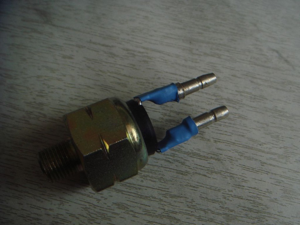

После недели ожидания желанный датчик пришел:
Датчик чуть выше ВК-12Б. Ключик тот же — на 22.
Обычные современные клеммы, но нас они не устроят!

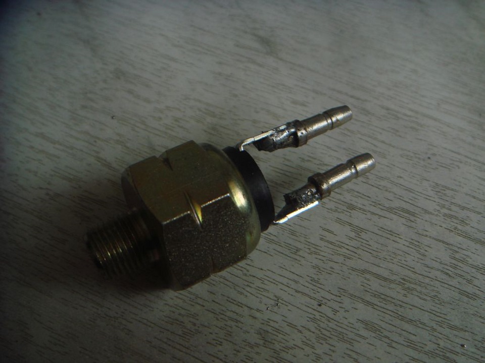

Паяем контакты с раздербаненного ВК-12Б. Использовался паяльник на 40 ватт.
Термоусадка для красоты.
К установке готов!
Встал как родной, резьба и правда абсолютно идентична. При малейшем нажатии на педаль тормоза стопы загораются. Чего и добивались. Спасибо братьям-итальянцам, хотя бы они не разучились делать элементарные приборы.
Впереди ходовые испытания, но начнутся они не раньше апреля.
