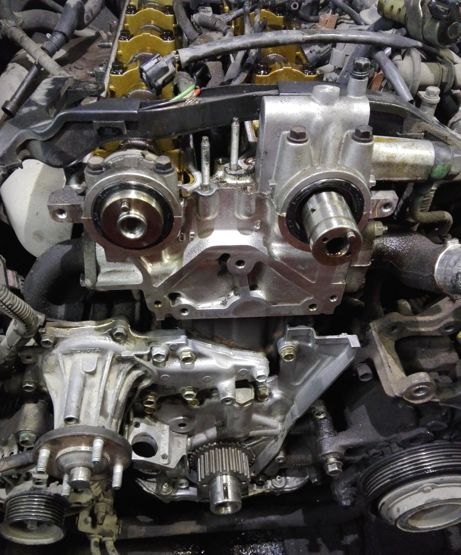

Итак, наконец то дело дошло до обслуживания мотора.
Крышки сопливили давненько, с наступлением холодов так вообще все плохо стало.
Сразу решил поменять сальники и свечи, грм не стал менять, он в хорошем состоянии.
Было куплено:
Прокладка клапанной крышки TY 1JZ/2JZ-GE, впуск RH 11213-46030
Прокладка клапанной крышки TY 1JZ/2JZ-GE, выпуск LH 11214-46011
Свечи DENSO PK16TR11 — 6шт.
Сальник коленвала передний оригинал 90311-46001
Сальник распредвала передний оригинал 90311-40020 — 2 шт.
Ролик натяжителя приводного ремня Koyo U00345F
Кольцо-кожух под заливной горловиной 90904-80006
Прокладка заливной пробки моторного масла 12195-20020
Кольцо уплотнительное клапана распредвала 90099-14137
Балон карб клинера
Весь процесс описывать не буду, делал не сам, в интернете полно инфы.
Под крышками все нормально
Все отмыли, лобовину почистили
Осталось масло поменять и все.

а на распредвалы сальники разные должны быть! на турбо разные я менял месяц назад
И? Я по каталогу смотрел. У меня не турбо.
