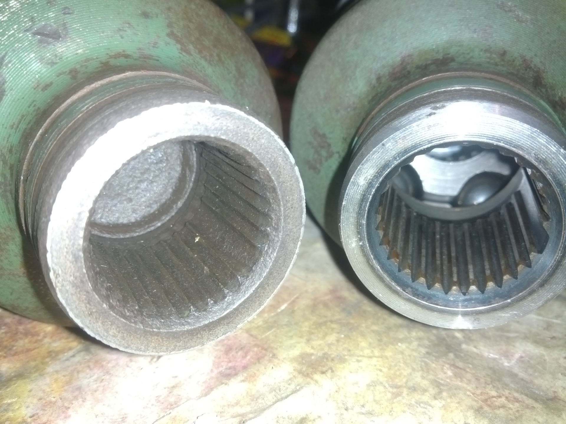

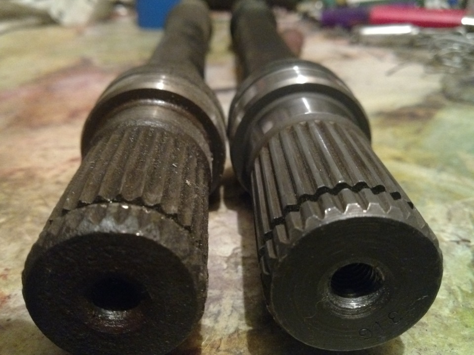

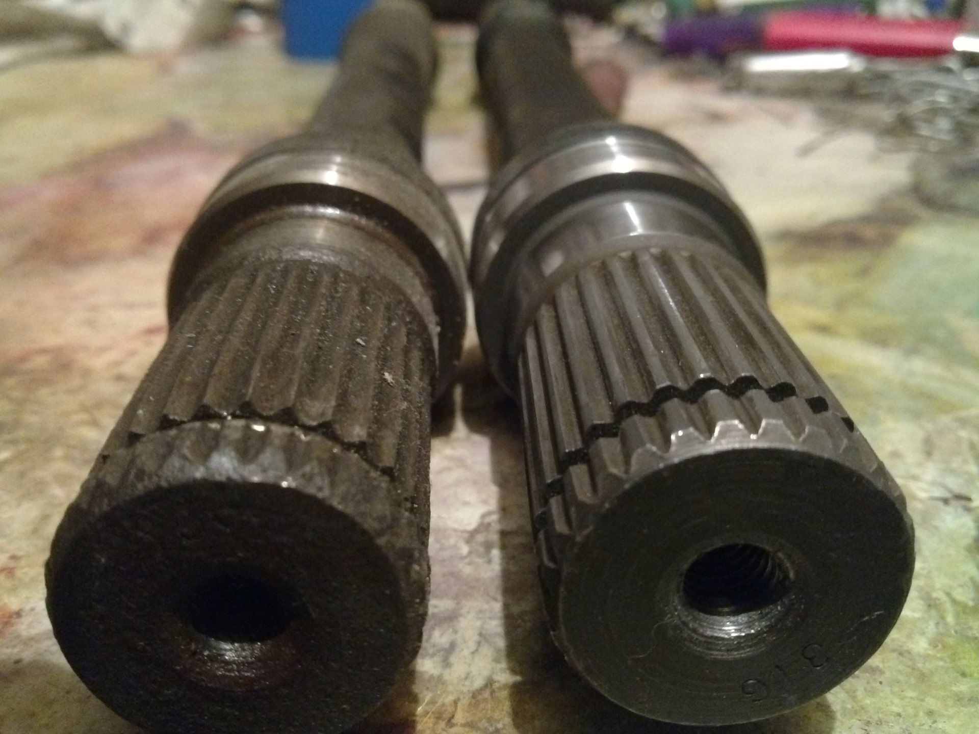

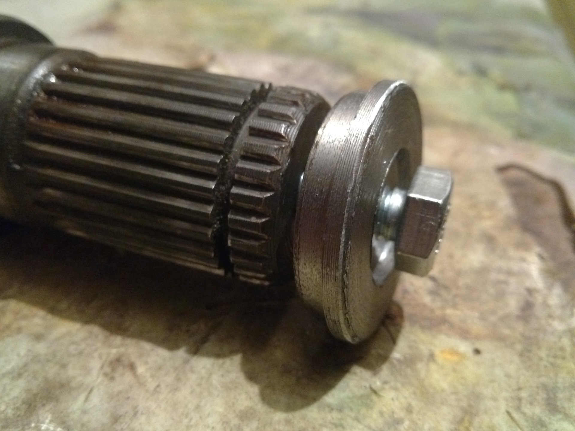

Писать то особо нечего — со временем разбивается правый внутренний ШРУС, это болезнь данной модели. Сделал как все — нарезал резьбу на конце вала, выточил небольшую втулку. Разбивается вал и ШРУС до неузнаваемости, шлицы должны быть в виде трапеции, а становятся треугольными. Благо где то год назад купил в конфискате правый привод, вал, ШРУС NTN и пыльники оказались в идеальном состоянии, за все цена 10$. Вот с такими минимальными тратами я и перебрал правый привод.

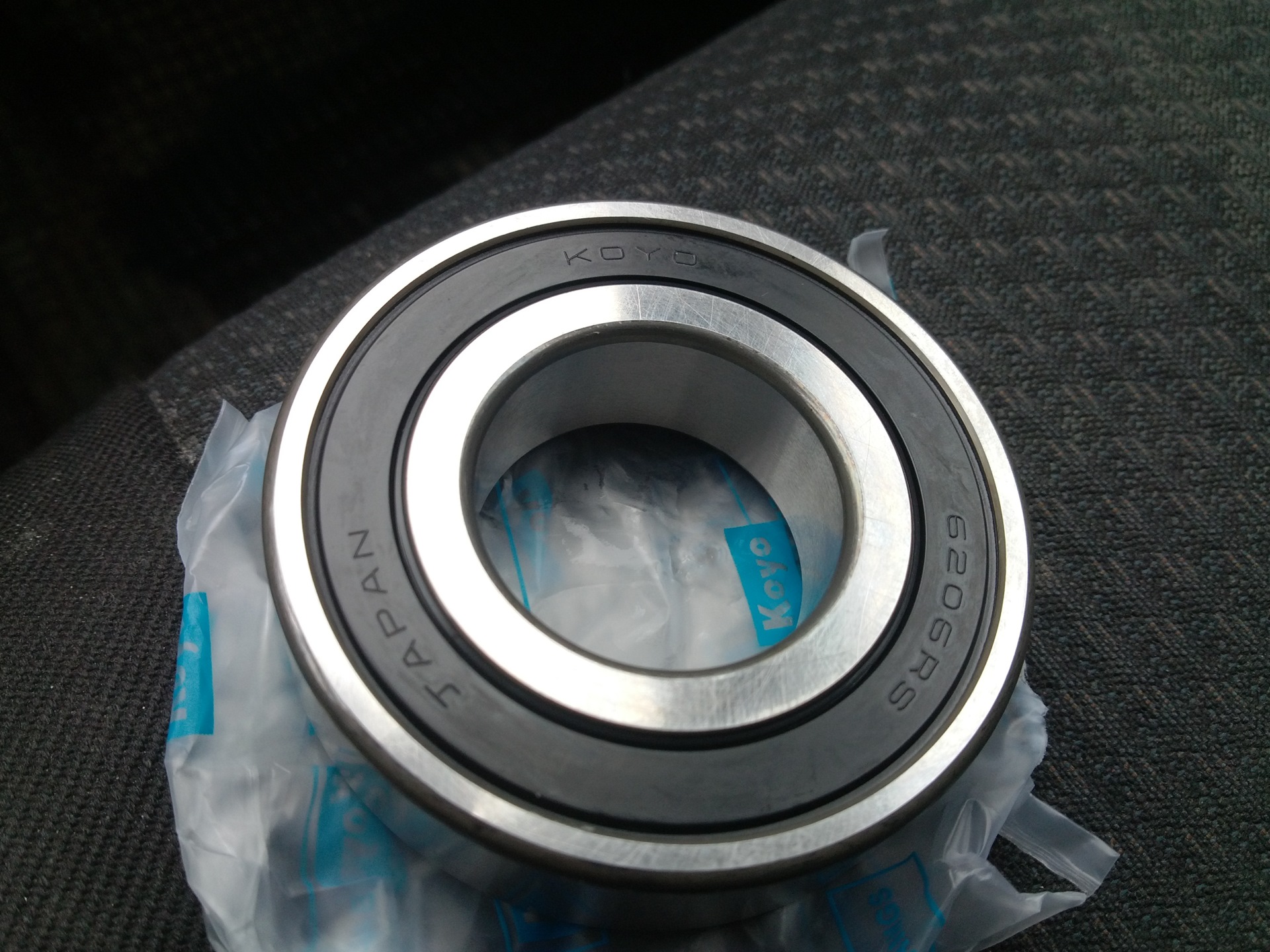

Только купил еще новый подшипник за 5$, и два пакетика смазки за 1$.
Запчасти на фото: 62062RSCM

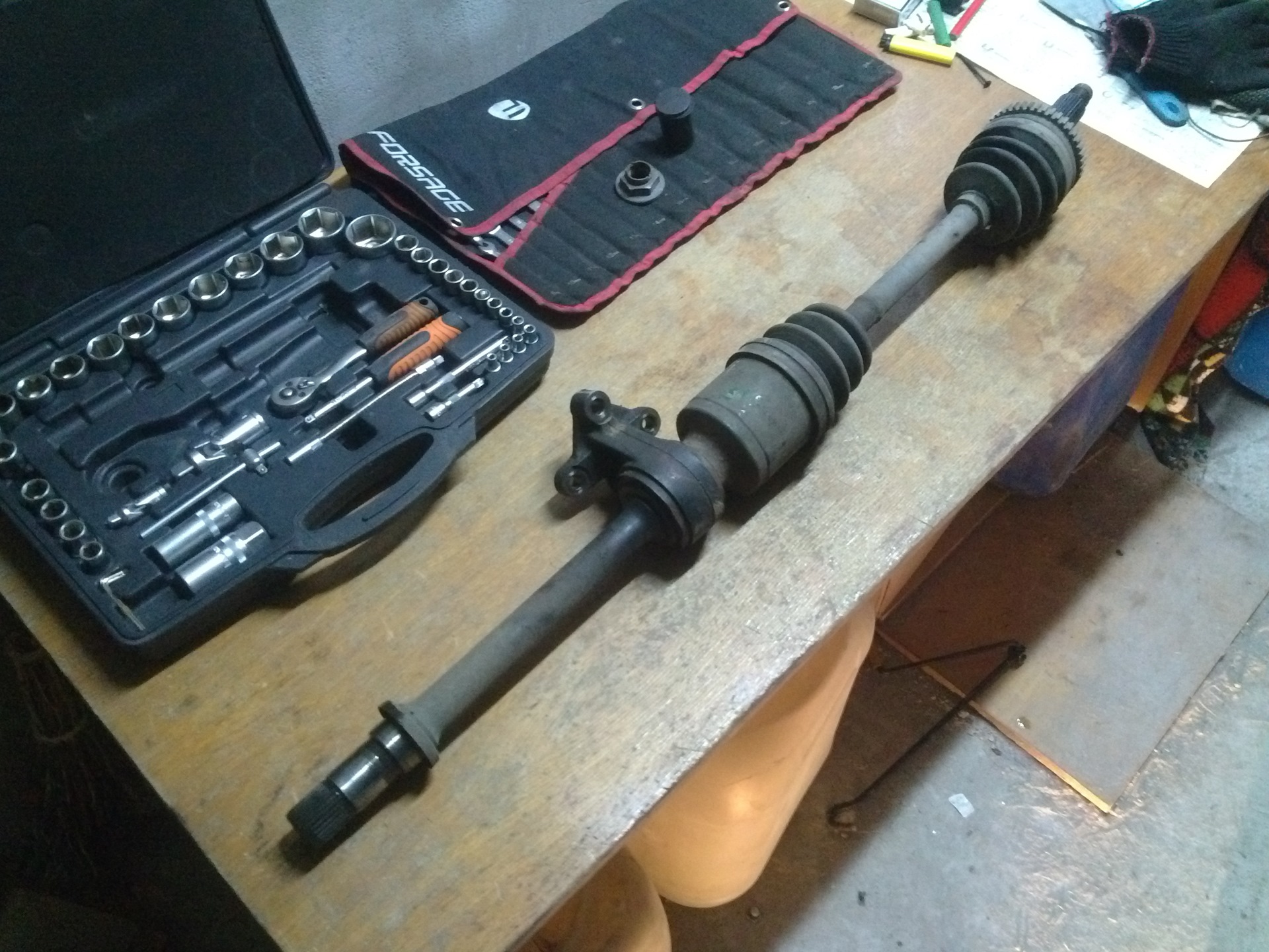

Снял привод очень быстро. Открутил только кулак от стойки, отвел в сторону и вынул наружний ШРУС.

Вечер добрый. А когда разбивает внутренний шрус как влияет на движение авто?
Когда он разбит то постоянно чувствуешь удары возле ног когда трогаешься. И на большой скорости может быть вибрация
А смена траиктории движения когда даешь газу не наблюдалась?
Вроди бы нет

Смена траектории (тянет вправо) из-за "уставшего" подвесного подшипника бывает.

Подскажи когда снимаешь пром вал масло с коробки сливать надо?
Я не сливал, когда вынул промвал, слилось примерно 100г, я думаю это не кретично

Это уже второй привод, когда купил, сразу поменял. На фото разбитый это был первый привод. И вот сейчас поменял и его, он разбился на 2 года.
