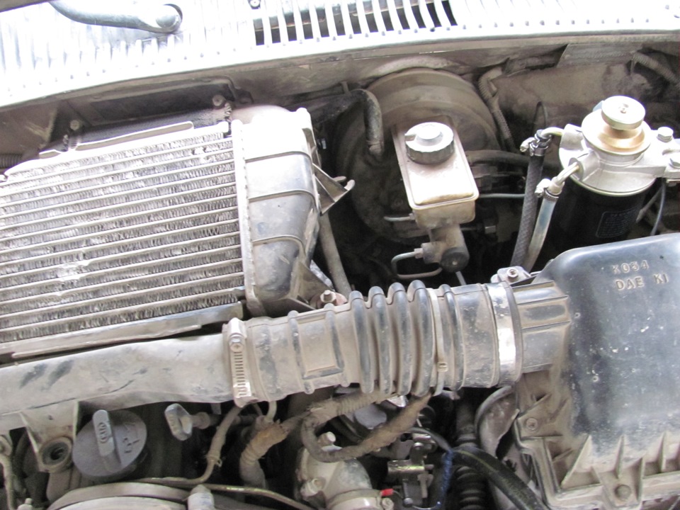

По советам бывалых решился на замену свечей, чтобы упростить запуск двигла в морозы. Были заказаны Denso DG-146.
Процесс замены оказался прост до неприличия.
Сдергиваем интеркулер и подачу воздуха на турбину, чтобы не мешали. Можно и без этого обойтись, но тогда понадобятся все позы кама-сутры и навыки гинекологии.

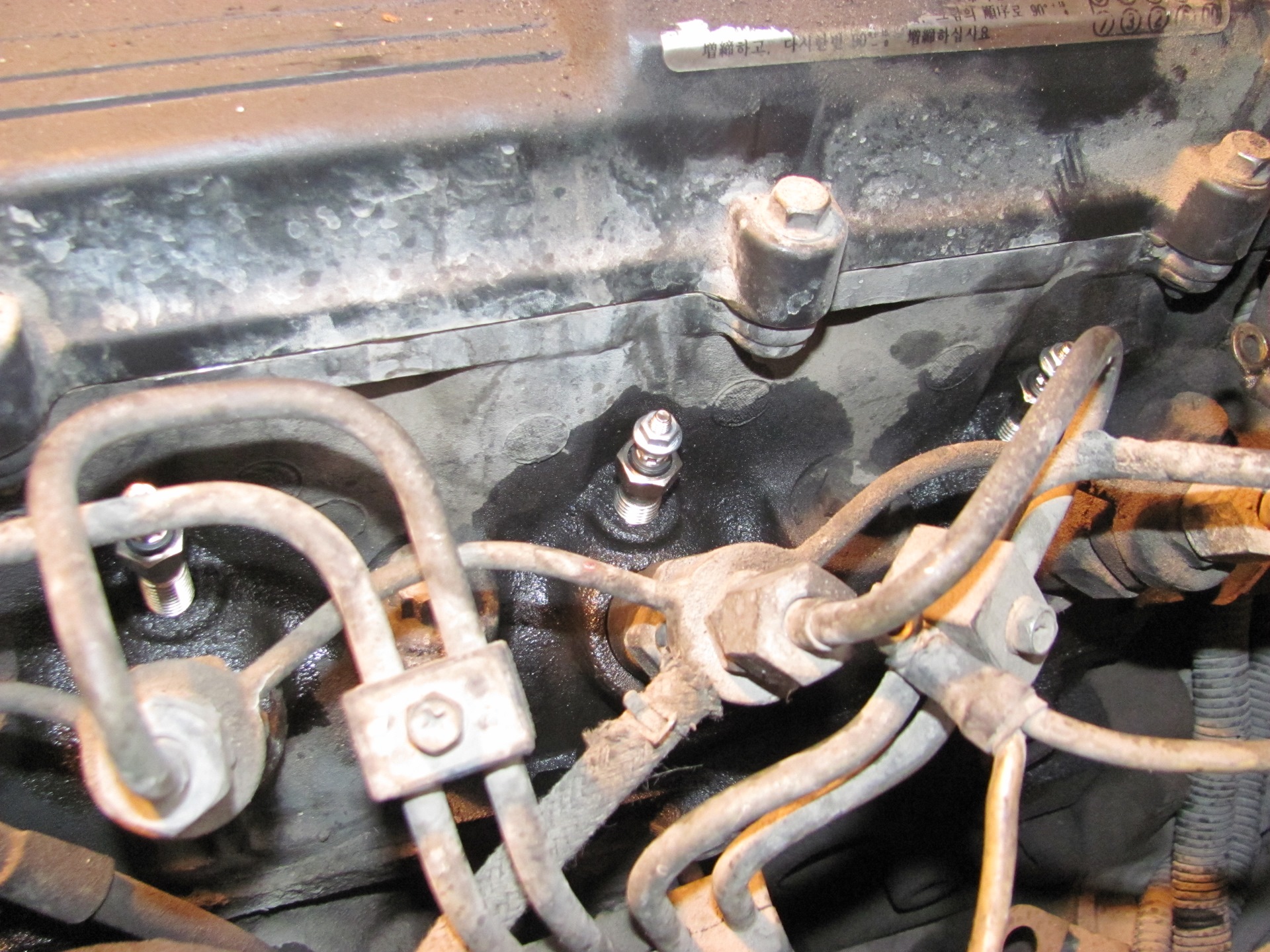

С учетом голоса разума свечи были обильно побрызганы ВДшкой.
Сначала снимаем клеммы (головка на 7). Немного подождав, начинаем выкручивать сами свечи (головка на 12 и средний удлинитель очень хорошо подходят). Главное не терять голову — не забываем что там все таки алюминий… :)
И ставим уже новые.

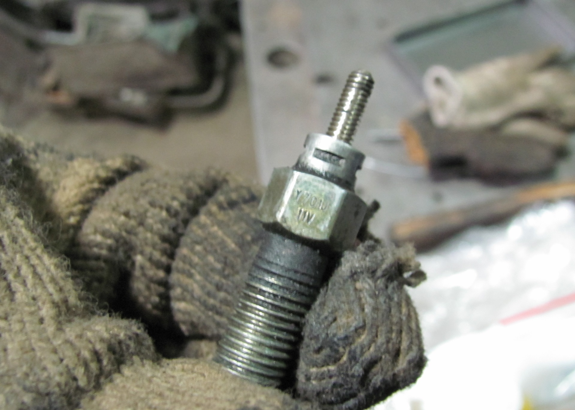

То, что стояло

Пробный запуск показал, что работы проведены не зря — уверенней заводится. Но старые свечи выкидывать не стал — пусть лучше в запасе будут.
Но окончательно станет понятно завтра, когда после ночи буду заводиться.
