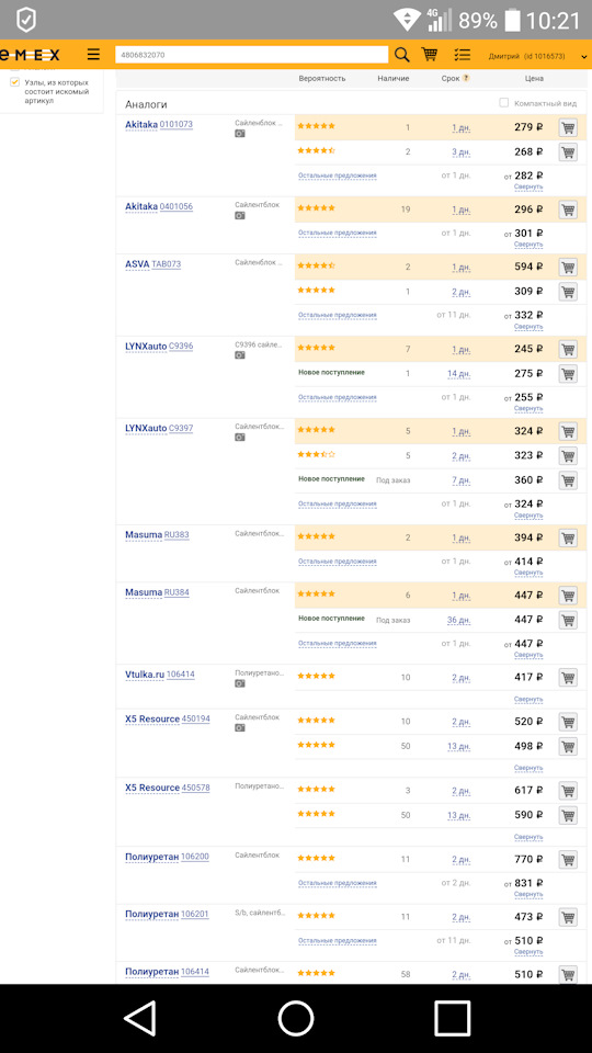

Да, мне нужно сайлент на рычаг передней подвески. Ищутся всякие, кроме РБИ baza.drom.ru/altaiskii-kr…uery=48068-32070&page=1-2
На емексе посмотри
Rastafareanic
Щас посмотрел на емексе, я бы на твоем месте взял машуму вместо акитаки, всетаки япония, а не китай.
Как то не хочется с экзистом связываться, у нас нет офиса его. Пробовал раз заказыавть, так мука какая то …
А емекс есть? Или автодок
Rastafareanic
Вот номера салентов твоих, в любом магазине запчастей для иномарок закажи по номеру
