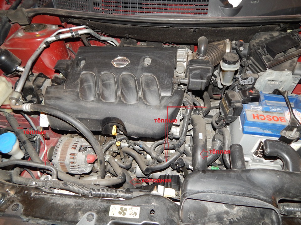

термостат поменяли верхний или нижний? Я так понял что плохо греет из-за верхнего.
тот что возле генератора
Ну так это нижний, утром когда прогреваешь пощупай верхнюю толстую шлангу, если теплая то капец верхнему термостату, он чаще страдает.
понял, вечером проверю.
DexterZvon
вот что где теплое-горячее при трех кубиках температуры
