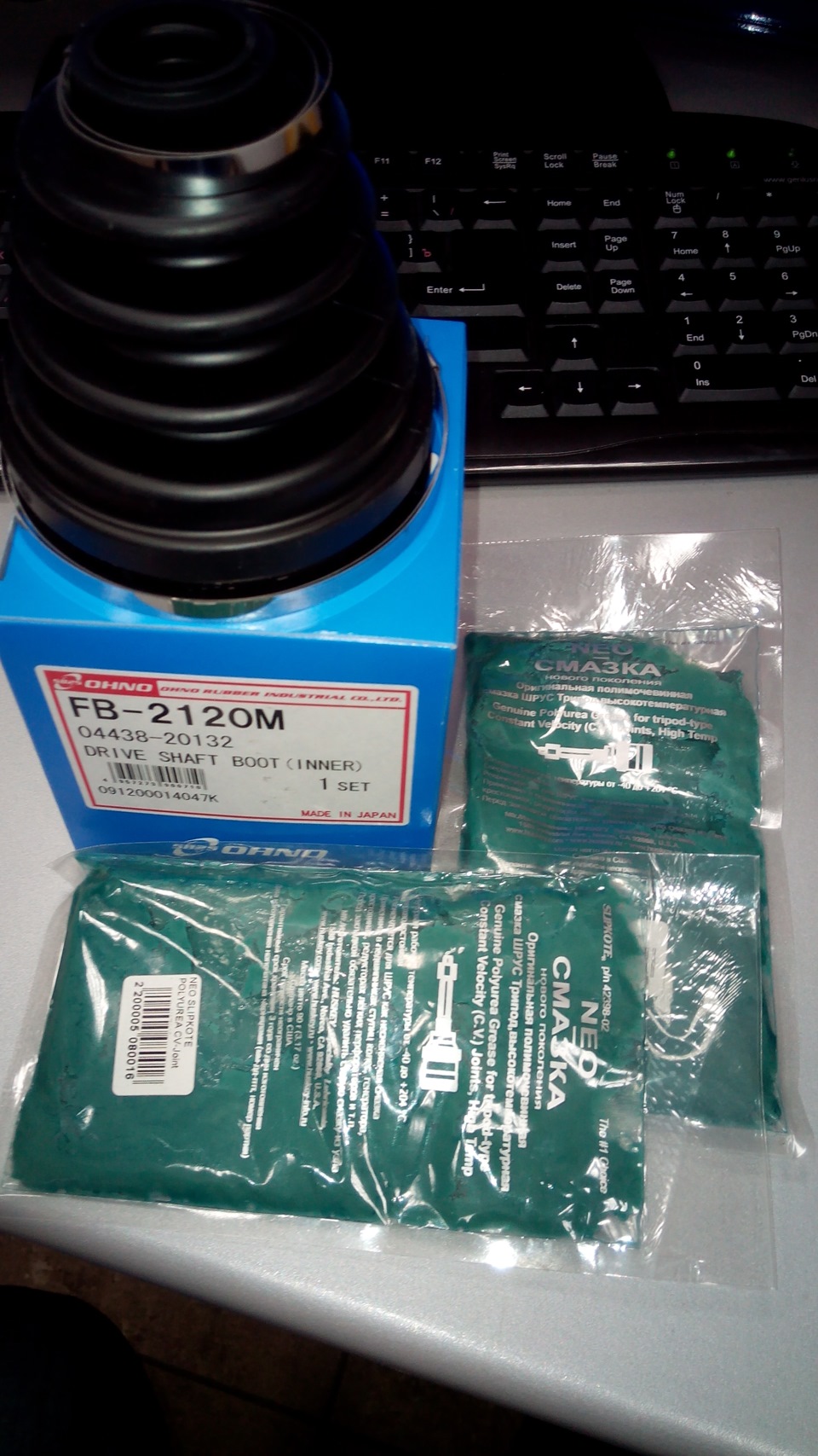

Пыльник поставил производителя 5*825(FB-2120), смазку Sipkote 42398-02(на основе полимочивинны, т.к. стоит трипод).-2 пакета по 90гр.

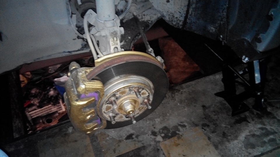

Снял колесо

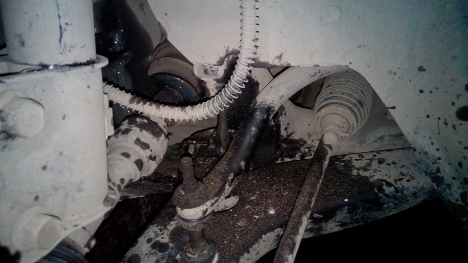

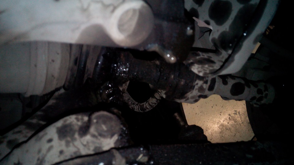

Вот такая кака на рычаге

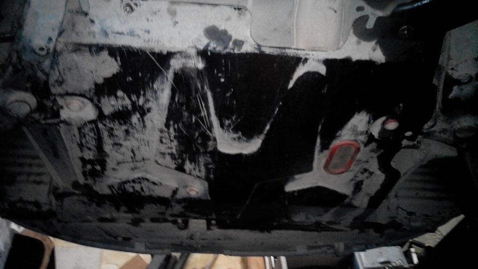

Снял защиту

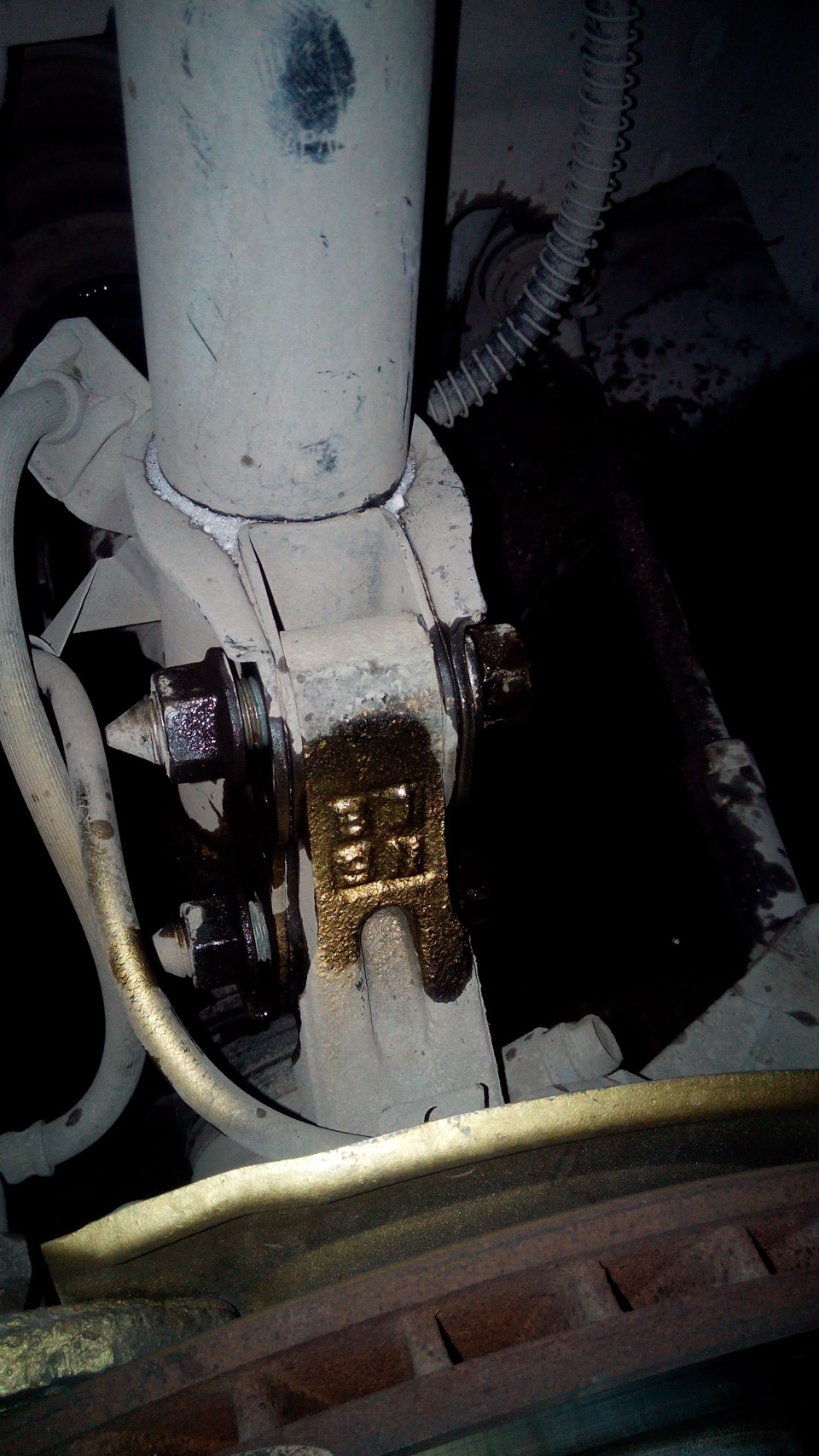

Чтобы вытащить привод пришлось открутить стойку:

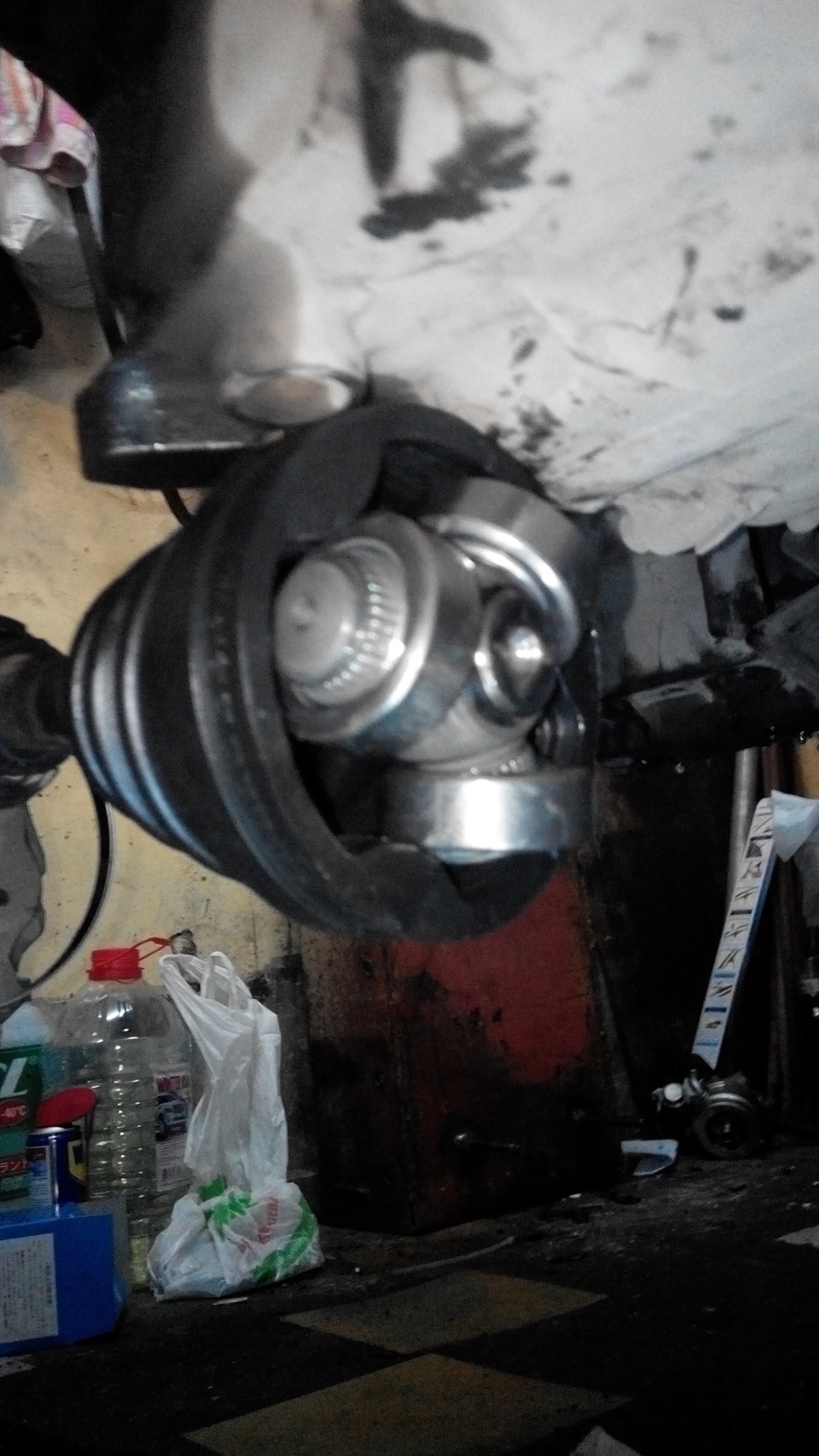

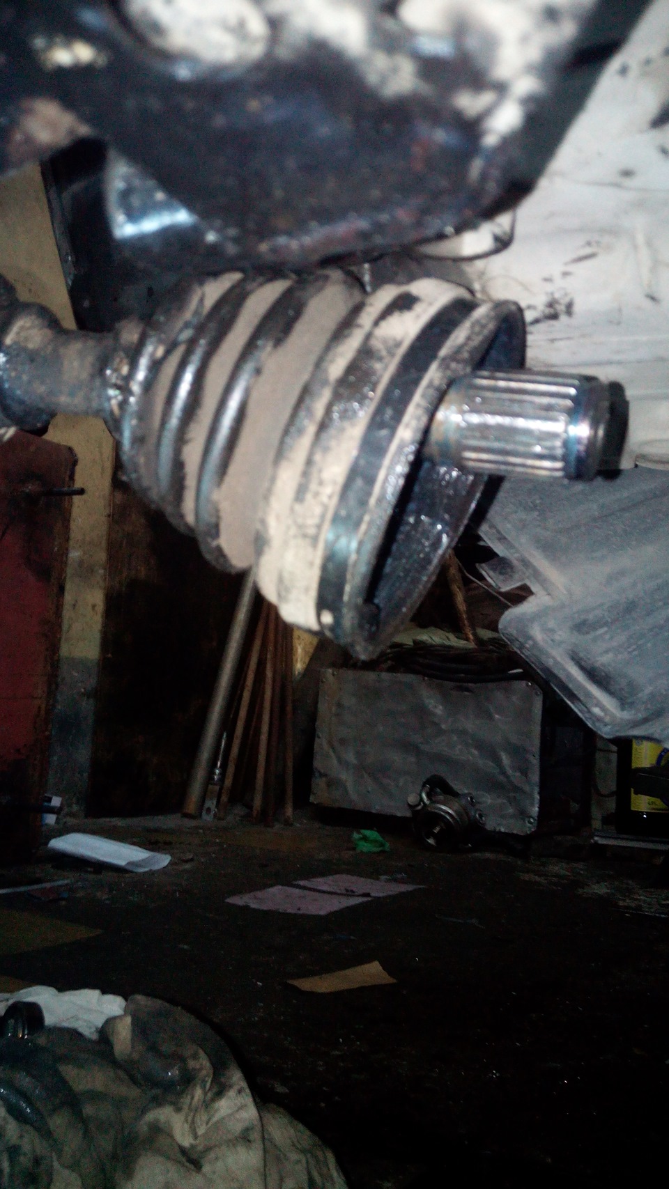

Снимаем большой хомут с пыльника.
Далее сняв с креплений тормозной шланг и провод датчика АБС отводим ступицу в сторону и вытаскиваем трипод.

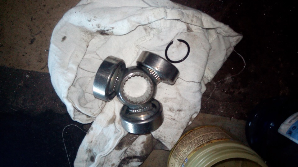

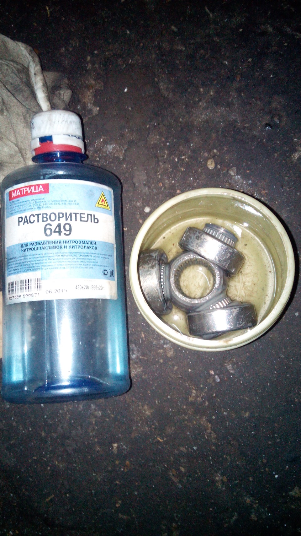

Грязи вроде нет, далее снимаем стопорное кольцо и трипод.

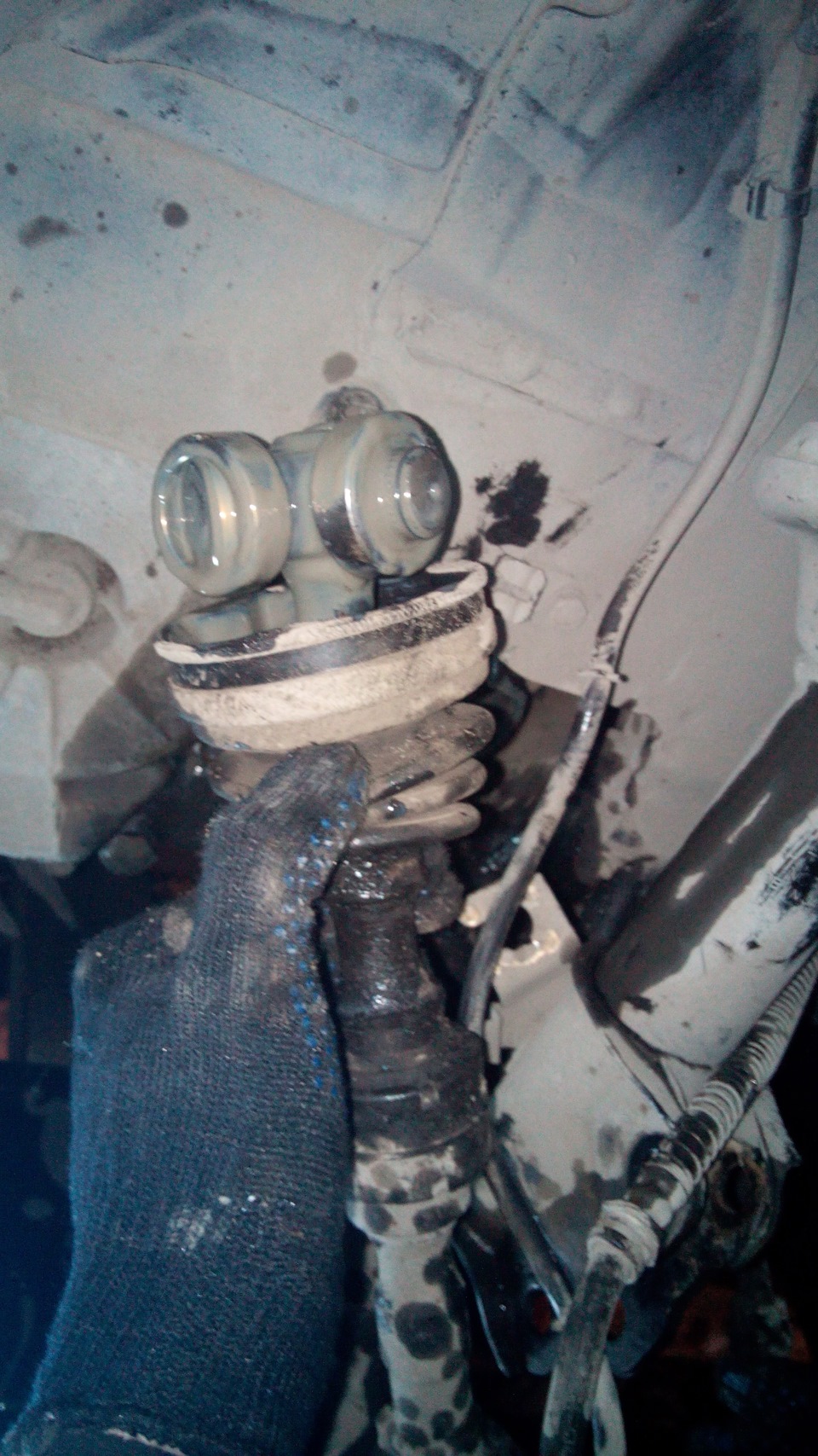

Промываем трипод растворителем, бензина не было.

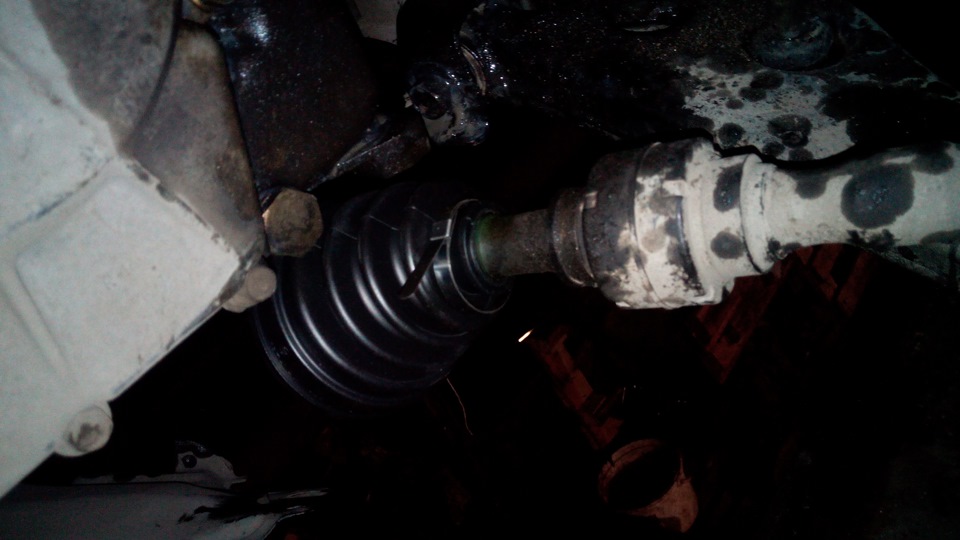

Снимаем старый пыльник, все протираем и одеваем новый пыльник с хомутами
Ставим обратно трипод и стопорное кольцо

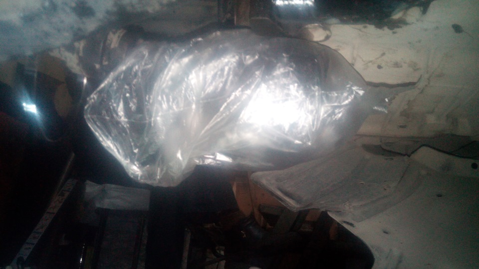

Одеваем пакеты, чтобы поднять на верх и не попала грязь.

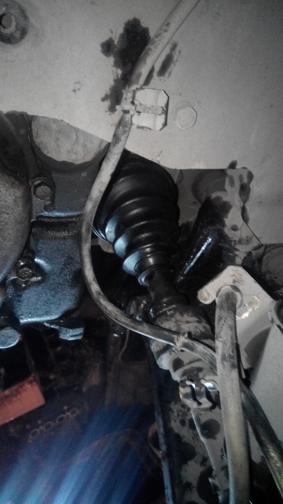

Далее аккуратно набиваем смазку ставим на место привод и затягиваем хомуты.
Собираем всё в обратном порядке.

Без ямы было не вариант менять, т.к. защиту не снимешь.
