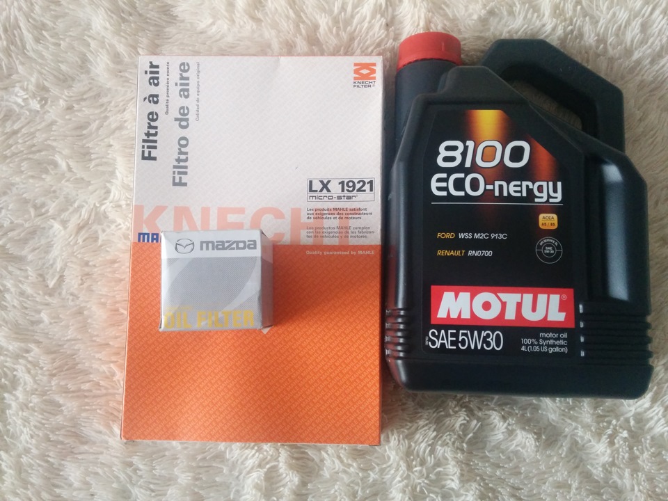

Всем привет. Давненько я ничего не писал. Да и наверное не многое то и происходило) Заменил сегодня масло в двигателе, свечи, масляный фильтр, фильтр салонный, фильтр воздушный. Всю процедуру делал у друга на СТО, поэтому фотографий в процессе почти и не делал. И процедура всем хорошо знакомая)
Теперь по списку расходников:
— Масло в ДВС взял Motul Eco-Energy 5w30 4L (104257), после масла Mazda Dexelia, работает помягче, потише. Брал у официального продавца у себя в городе за 2800, покупал масло еще в ноябре месяце заранее, т.к. предполагал, что цены поднимутся, чего и следовало ожидать, сейчас оно стоит аж целых 3900 о_О. Посмотрим как Motul себя покажет в дальнейшем.
— Масляный фильтр снова поставил оригинальный Mazda (B6Y114302A), цена 350 р.
— Свечи так же поставил простые оригинальные, нареканий по их работе за время эксплуатации не было (BP1318110A), цена 516 р. за все 4 шт. Посмотрели старые свечи, они в очень хорошем состоянии, убрал в сумку в багажнике, как-то к этому отец приучил, не выкидывать старые свечи, а оставлять, на всякий случай, вдруг чего в дальней дороге случится.
— Воздушный фильтр KNECHT/MAHLE (LX1921), старый был не сильно грязный, цена 371 р.

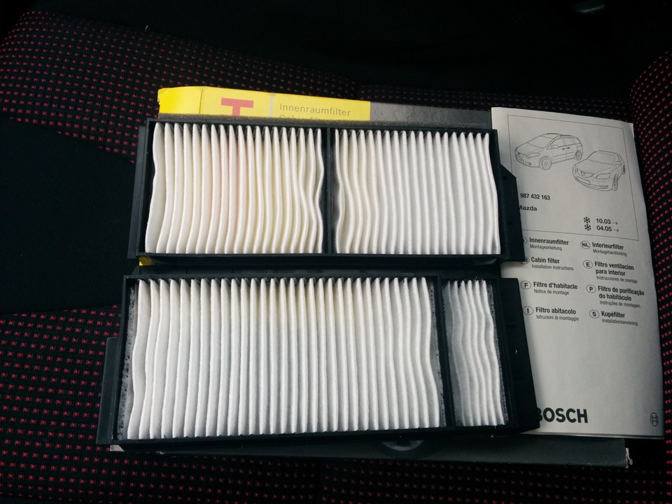

— Салонный фильтр с момента покупки (в течение года эксплуатации) еще не менял ни разу, взял Bosch (1987432163), цена 468 р. После замены воздух в салоне теперь стал намного свежее, на печку не жаловался, было тепло в машине, но теперь еще жарче, так, что при -20 в прогретом салоне стал уменьшать температуру. Салон прогревается быстрее теперь.
