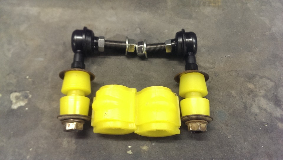

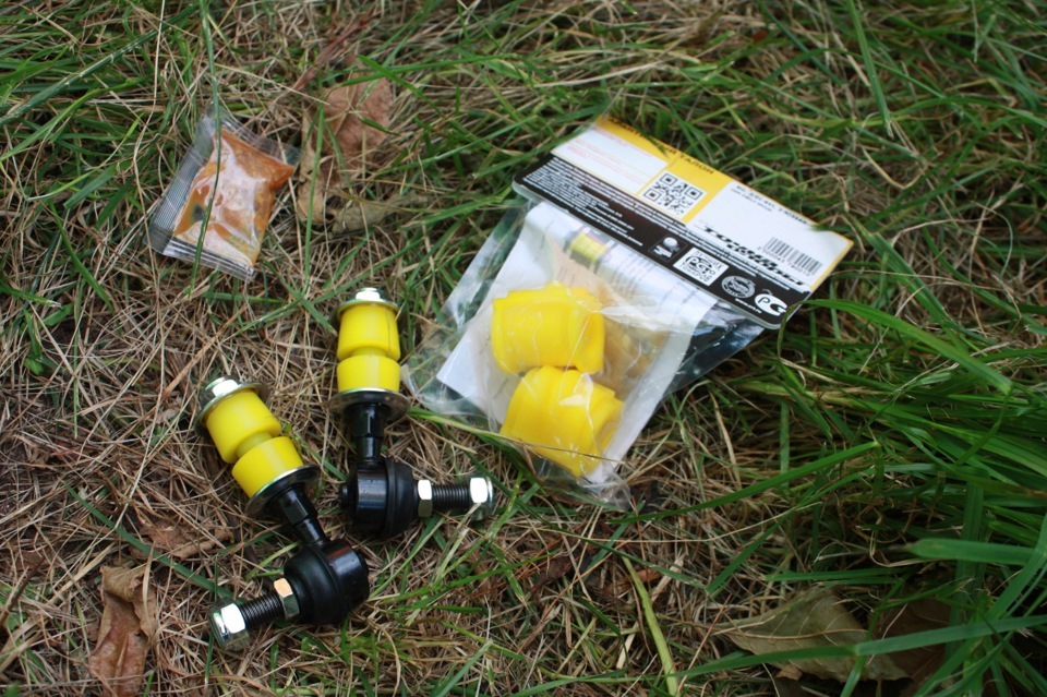

Всем привет. Появился стук в правой передней части подвески. После осмотра выяснилось что правый рулевой наконечник разбит в хлам, так же как и стойки стабилизатора. Стойки поставил фирмы 555 Артикул: SL4740M также заменил втулки стабилизатора Точка Опоры 201641 и втулки стойки стабилизатора 202658

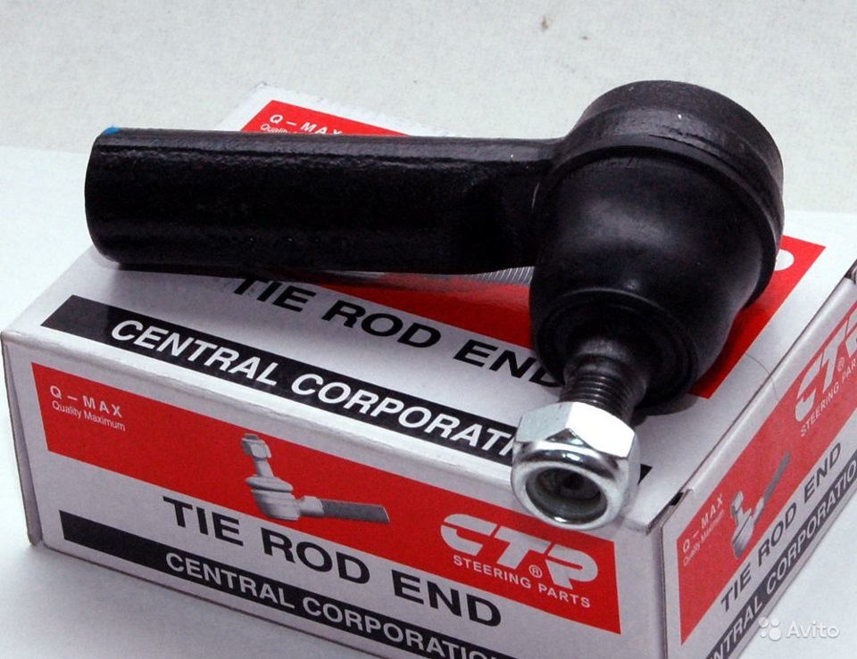

Перерыв кучу информации в интернете я так и не нашёл какие именно рулевые наконечники заказывать, поэтому брал на свой страх и риск. Выбор пал на Рулевой наконечник CTR Артикул: CEN-100.

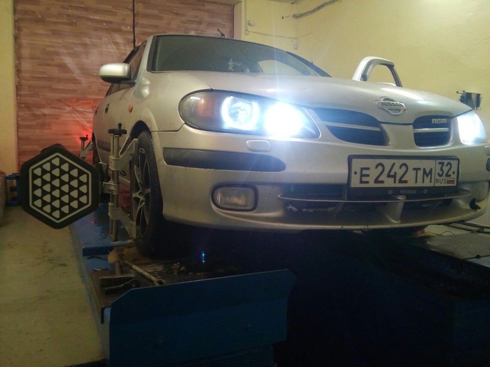

В замене нет нечего сложного (Особенно когда сидишь на стуле рядом) наконечники подошли идеально сразу же сделал Развал-схождение.

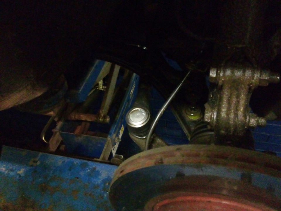

24.04.17 Наконечники были заменены на такие же. Год эксплуатации.

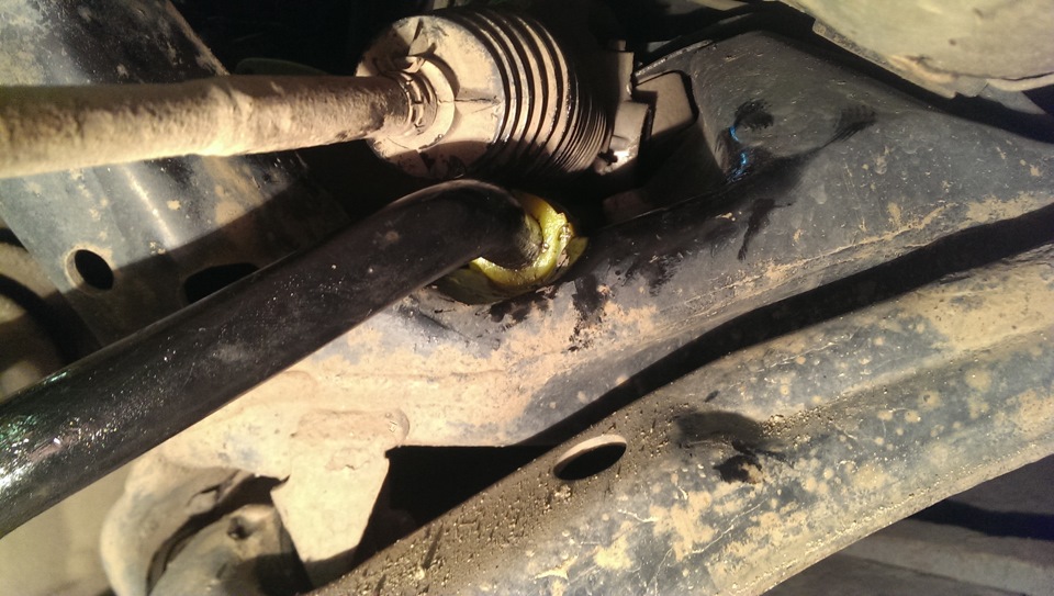

26.05.2018Застукал стабилизатор в районе втулок 2.5 года для точки опоры отлично.

Привет. Втулки стойки стабилизатора, верхняя и нижняя, конусные?
да они одинаковые.
позавчера!))) поставил такие же рулевые наконечники)) (680р за штуку вышло мне) . менял сразу оба. и тоже делал развал схождение (600р) . тоже теперь тишина) ни стука ни бряка. и тоже доволен как слон
Так я тоже оба менял, правда сход развал у нас 700 руб))
а по цене также вышли?
Чуть дороже вроде бы))

подскажи я так и не понял, CTR100 как отходили? всего год? стоит брать?
Ставь, с 17 года не менял ещё целые.
