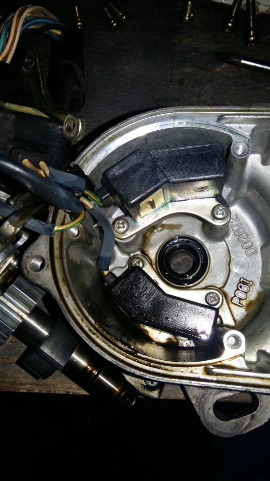

Привет всем, наконец-то выставил датчик пдз и решил прокатиться до отсечки!

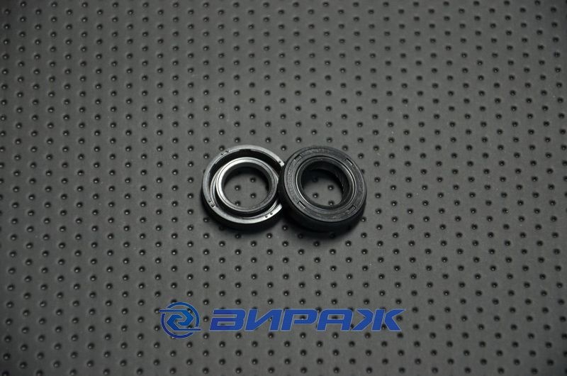

Через некоторое время глядь весь мотор в масле, сначала подумал что давануло со втека-оказалось колечко под трамблёром(ну ерунда думаю. Снял трамблёр, а под крышкой тоже масло( покурил форумы-оказался сальник распределителя зажигания BH8333E 12.5х22.5х5 не в одном каталоге не бъётся есть через интернет пару сайтов в Красноярске за 300р.(www.forvardavto.ru/shop/z…ramblernyjj-nok-japonija/)
Мне же ждать не захотелось я взял как и все 12х22х7 (31375-31х01 или 91209-612-003) за 140р; обмотал нитью для труб, герметиком приляпал и забил вроде туго. Пару дней течи пока нет

Ps еслиб знал что пол милиметра это так много то брал бы BH8333E!

А где там сальник? Насколько я знаю там на самом трамблёре резиновое колечко и все
Сальник внутри трамблёра
Ааа, я и не знал, не разбирал его никогда)
Снял сёдня крышку трамблёра, сухо!
Вот этот 22×12×7 я просто поставил без всяких герметиков. Недели три уже езжу и ничего… Причём впихивлся он достаточно плотно. Посмотрим конечно что дальше будет))), но пока норм.
У меня такой размер просто упал туда и болтался как в проруби))
