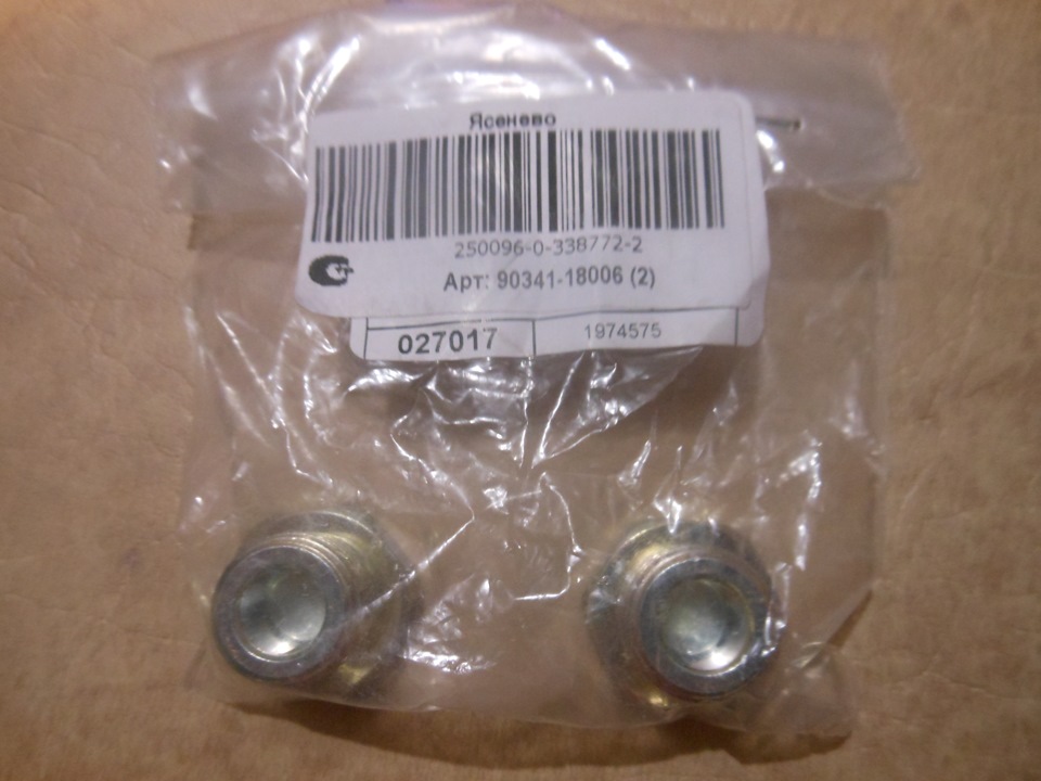

Всем привет! Вот пришли запчасти для сборки коробки и сегодня уже передал их в руки Женьки, обещает сделать лишь ко вторнику, работы много, ну подождём ещё немного.
Выкладываю весь требуемой список для сборки коробки :
1.масло трансмиссионное TOYOTA 08885-81001(2л) — 1890 руб.
2.пыльник внутреннего шруса(левый) FEBEST 0115-ZZE150T — 820 руб.
3.пробка сливная/заливная РКПП TOYOTA 90341-18006 -150 руб(14 руб — медные прокладки)
4.смазка пластичная FEBI BILSTEIN №02582 — 80 руб
5.подшипник первичного вала передний KOYO 90365-25021 — 1350 руб.
6.подшипник вторичного вала передний KOYO 90365-33005 — 1450 руб.
7.подшипник первичного вала задний TOYOTA(NSK) 90363-25068 — 1300 руб.
8.подшипник вторичного вала задний TOYOTA(NSK) 90363-25060 — 1100 руб.
9.сальник первичного вала TOYOTA 90311-25028 — 270 руб.
10.сальник привода правый TOYOTA 90311-34023 — 350 руб.
11.сальник привода левый TOYOTA 90311-34042 — 290 руб.
вроде ни где не ошибся, ждём готового результата, а пока жуём сухари.
Всем пока и до новых встреч!)))))
