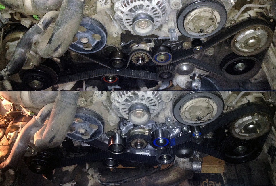

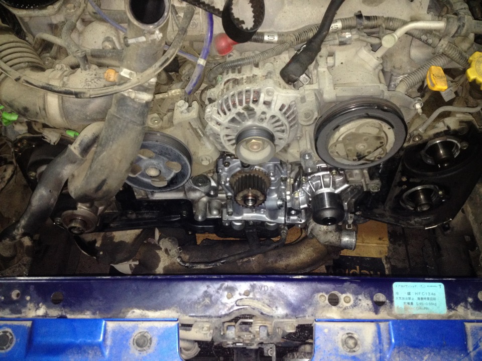

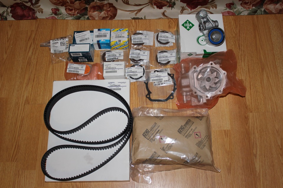

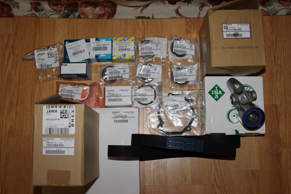

Подготовку к ТО я начал с составления списка каталожных номеров необходимых мне оригинальных запчастей.
Далее я выяснил, что большую часть необходимых мне з/ч поставляют на конвейер сторонние производители и можно купить их в упаковке этих производителей по более низкой цене. По сути это те же самые запчасти, что и в оригинальных коробках, только дешевле))
Далее я провел несколько часов в гугле, чтобы найти нужные мне каталожные номера з/ч сторонних производителей, все это сопоставить и посмотреть цену, чтобы понять сколько я могу за счет этого сэкономить.
Экономия в итоге составила 25% Это очень даже круто, я считаю))
Расчет был при курсе евро 69р. сейчас все дороже, но порядок цен и экономия понятна.

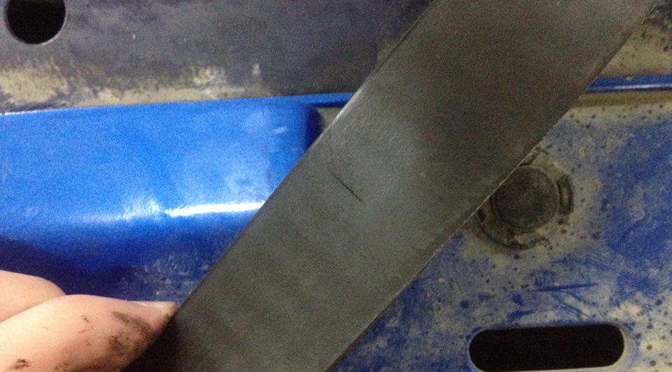

ремень ГРМ 13028-AA240 6250р.

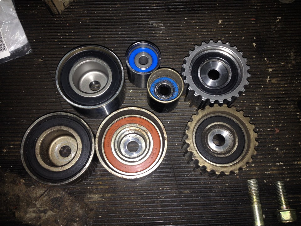

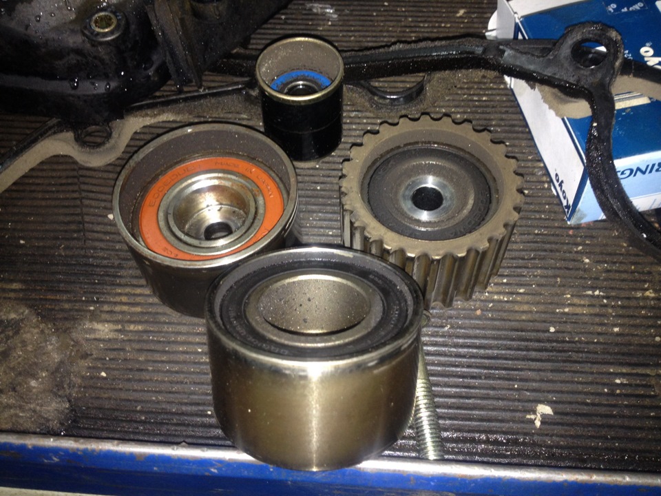

ролик зубчатый 13085-AA080 1500р. (полный аналог NTN/SNR GE38100. 1000р.) 1шт. экономия 500р.
ролик гладкий 13073-AA142 2000р. (полный аналог Koyo PU306030FRR9H 700р/шт) 2шт. экономия 2600р.
гидронатяжитель 13033-AA042 4800р. (полный аналог NTN ATU006J45 3500р. Ina 531065520 3100р.) экономия 1300/1700р.
малый обводной ролик 13073-AA230 1300р. (NTN NEP31-003B-4 875р.) экономия 400р.
малый обводной ролик (болт для него) 800708460 60р.

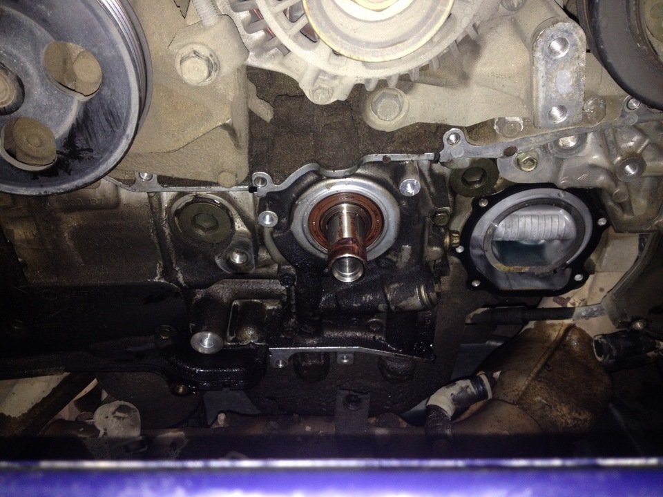

сальник коленвала 80673-3030 180р.
сальник распредвала 80673-2160 190р/шт. 2шт.
сальник распредвала 80674-2160 190р/шт. 2шт.
итого: 18850р (все оригинал)
итого: 13650р (с учетом экономии на коробках 5200р. ~25%)

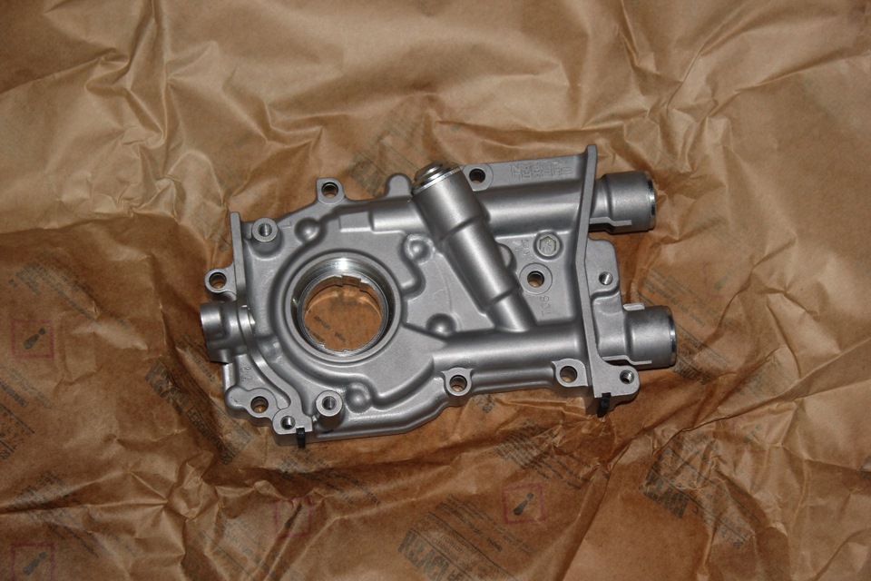

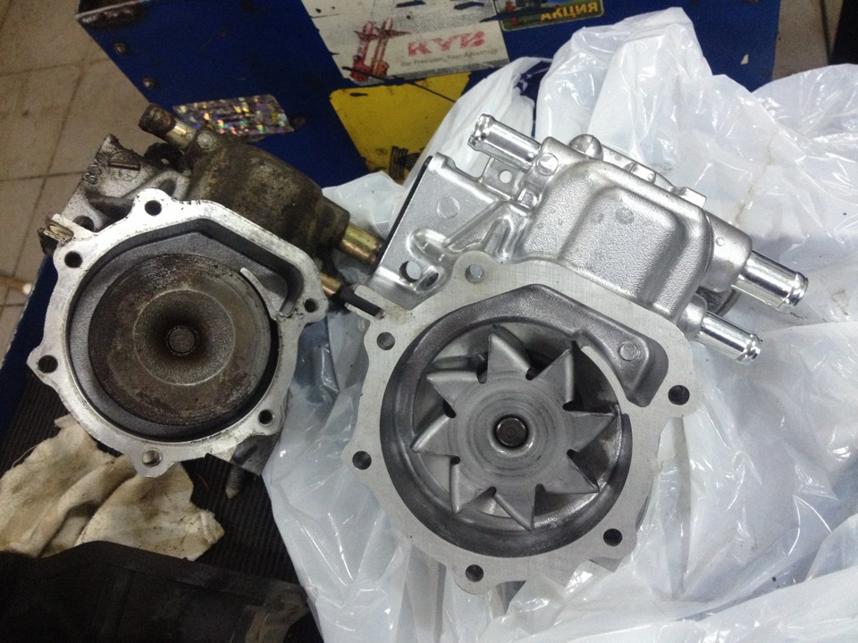

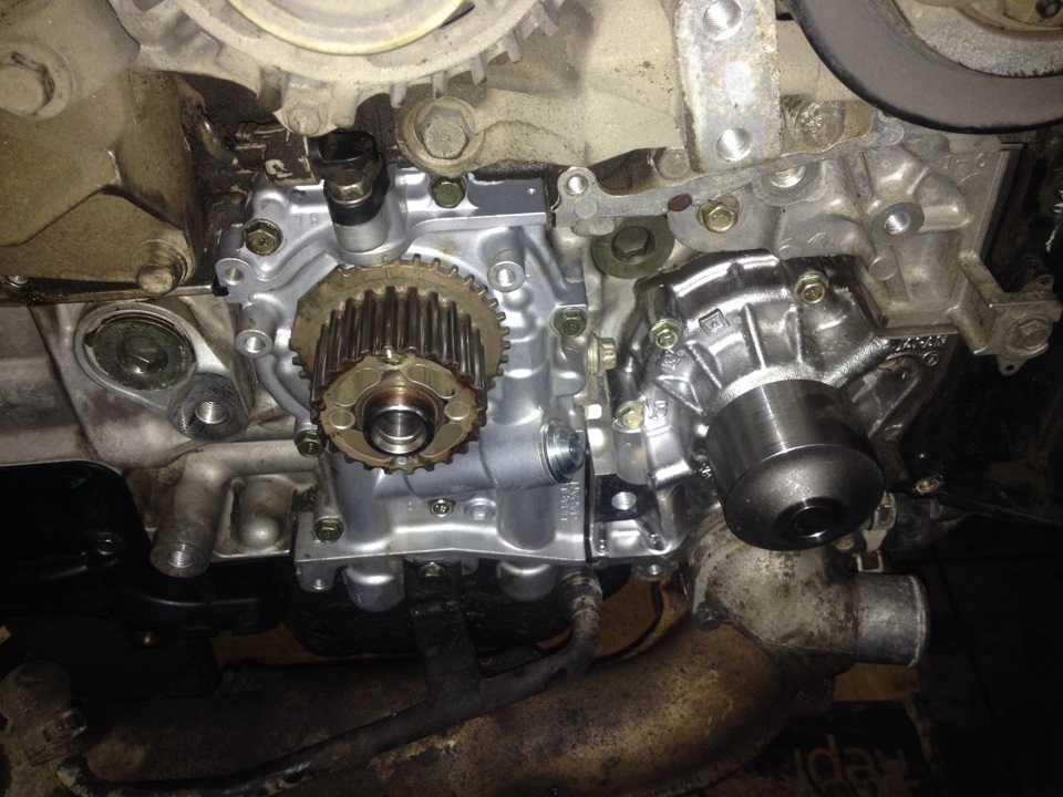

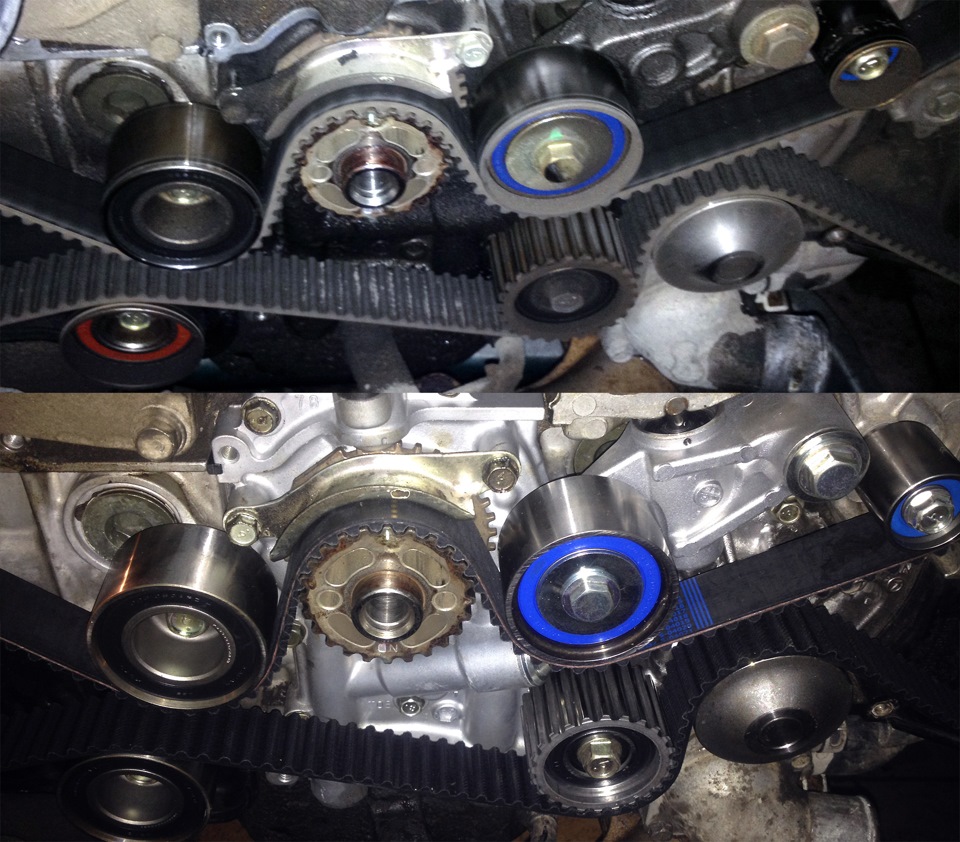

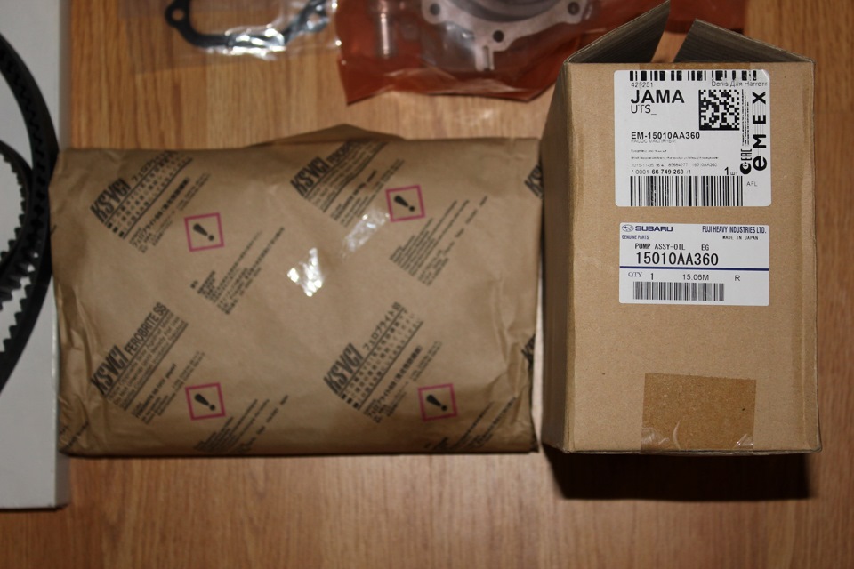

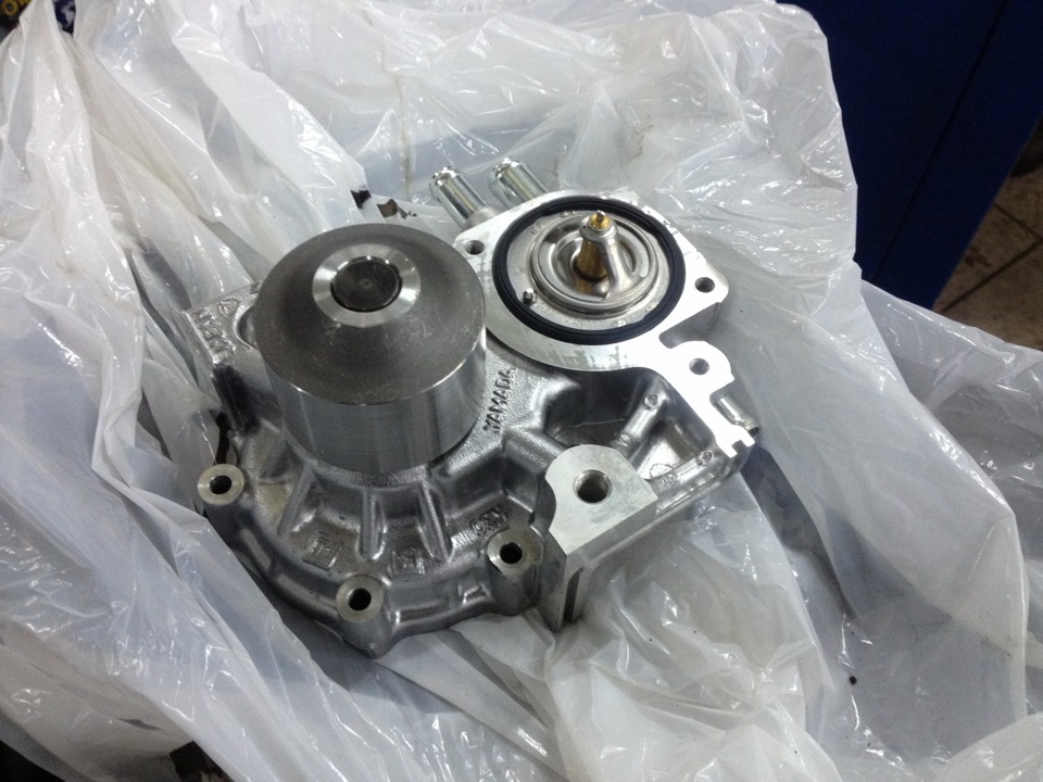

Не обязательно, но т.к. пробег моего мотора точно неизвестен, я решил до кучи заменить еще и это. Лучше, как говорится перебдеть))) насос поменял с 10 мм на 11 мм. т.к. с ним давление немного выше, а это хорошо)) на 0,5 bar примерно больше качает.

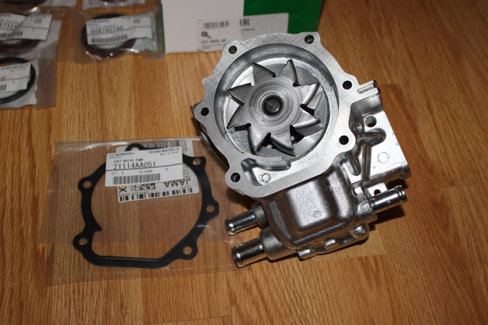

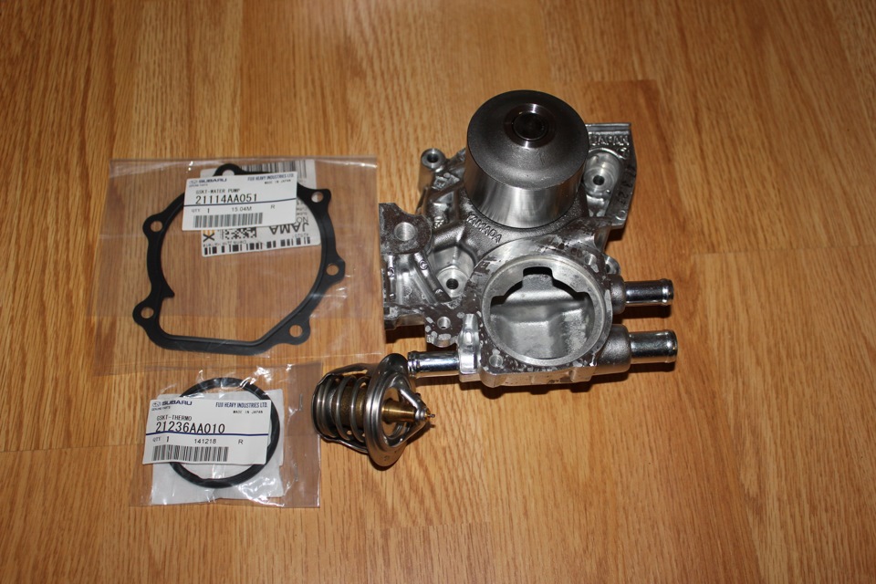

помпа с прокладкой X2111-AA082 5000р.
термостат 21200-AA072 600р.
прокладка термостата 21236-AA010 80р.

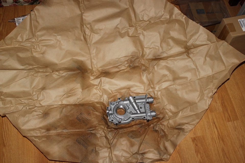

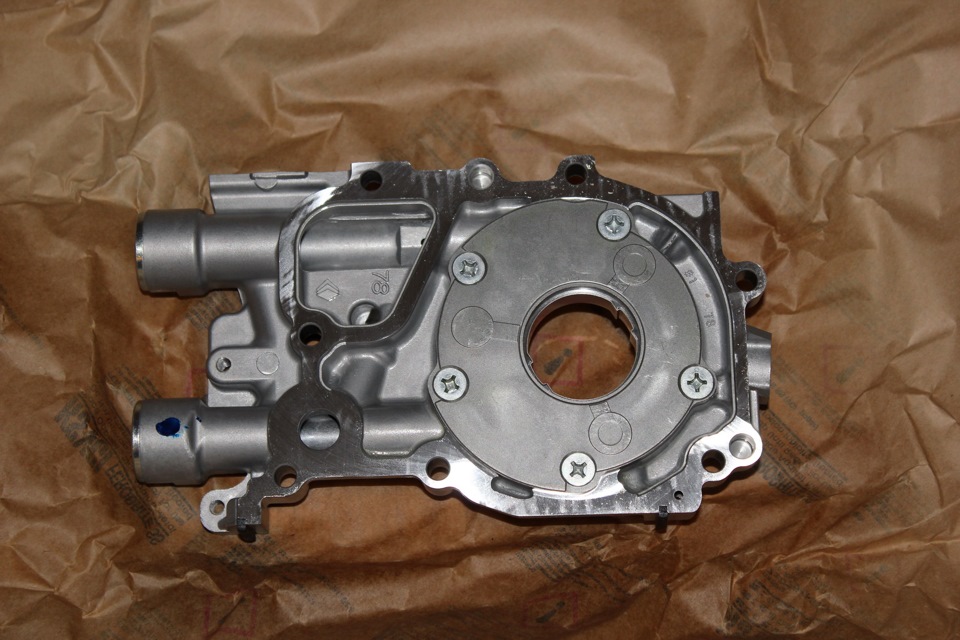

маслонасос 11мм 15010-AA360 5200р.

Полный список всего, что нужно заказать:
ролик зубчатый NTN/SNR GE38100
ролик гладкий Koyo PU306030FRR9H 2шт
гидронатяжитель Ina 531065520
малый обводной ролик NTN NEP31-003B-4
сальник распредвала 80673-2160 2шт.
сальник распредвала 80674-2160 2шт.
помпа с прокладкой X2111-AA082 (или 21111-AA240 помпа + 21114-AA051 прокладка метал.)
крышка радиатора 45137-AE003

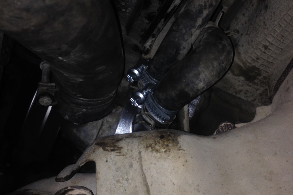

Важный момент: после того, как все собрали, стали прогревать до включения вентиляторов, обнаружили, что подкапывает чуть-чуть с помпы — хомуты устали, пришлось остужать минут 40, чтобы подобраться к ним. В общем меняйте сразу хомуты на новые)))
Работы по замене заняли около 6 часов и обошлись в 5 тыс.р.

Привет. Подскажи пожалуйста. 11 масляный насос болт он идет? Кроме него больше ничего не нужно менять?
Мотор 205 фазный, не фазный?
привет, да, болт-он) больше ни чего не нужно. подходит на любой 4х вальный мотор, как я понял.
Ну колечко нужно)

Полезная статейка, спасибо! Это, если не ошибаюсь, на 205-й ЕЖик партнамбера?
да, на 205 и на 207. да и на другие 4х вальные моторы тоже подходят)
