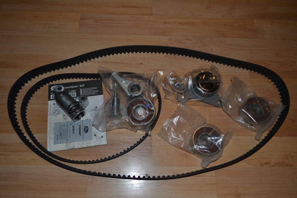

Вообщем после некоторых раздумий заказал данный рем.комплект через Enshteinkz.
Оплатил в четверг, получил в понедельник. Отдал за него 11 200 р. Цены через экзист, емекс были в пределах 14000 р. и выше.

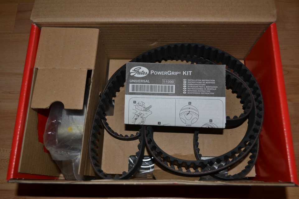

Красного цвета коробочка, все в пакетах.

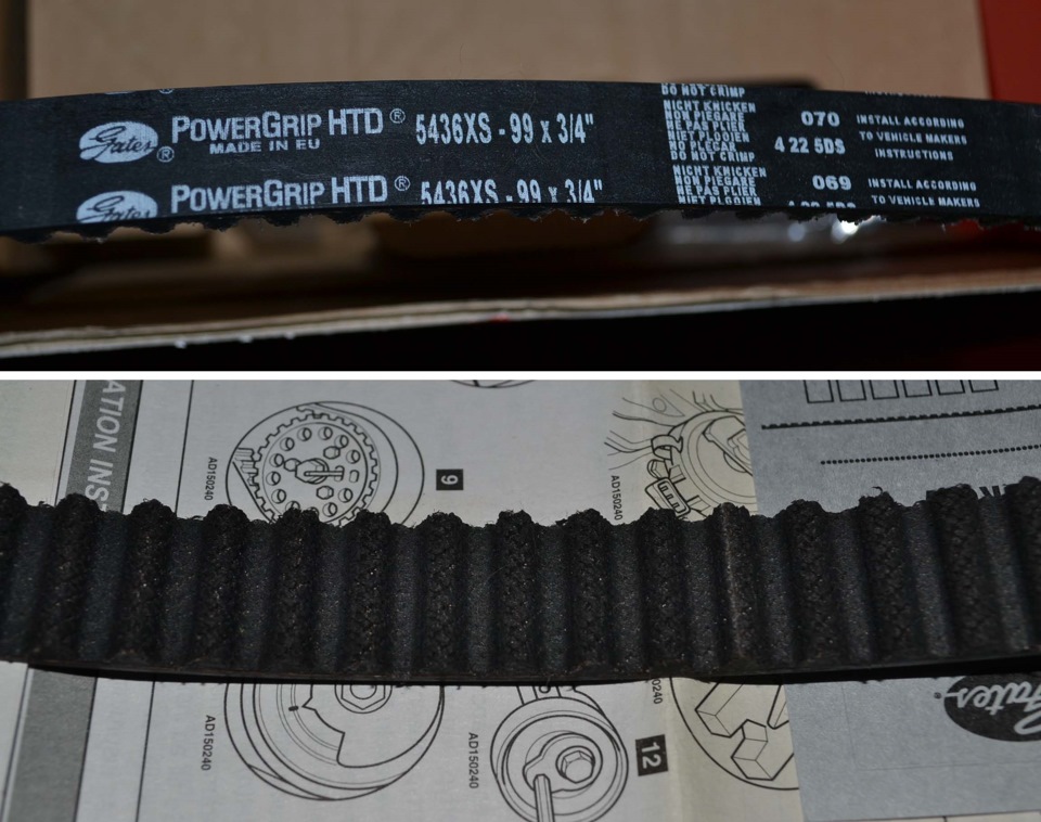

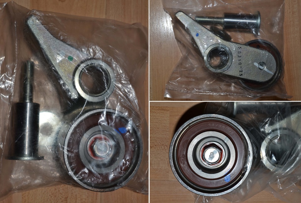

Содержимое (7 элементов):

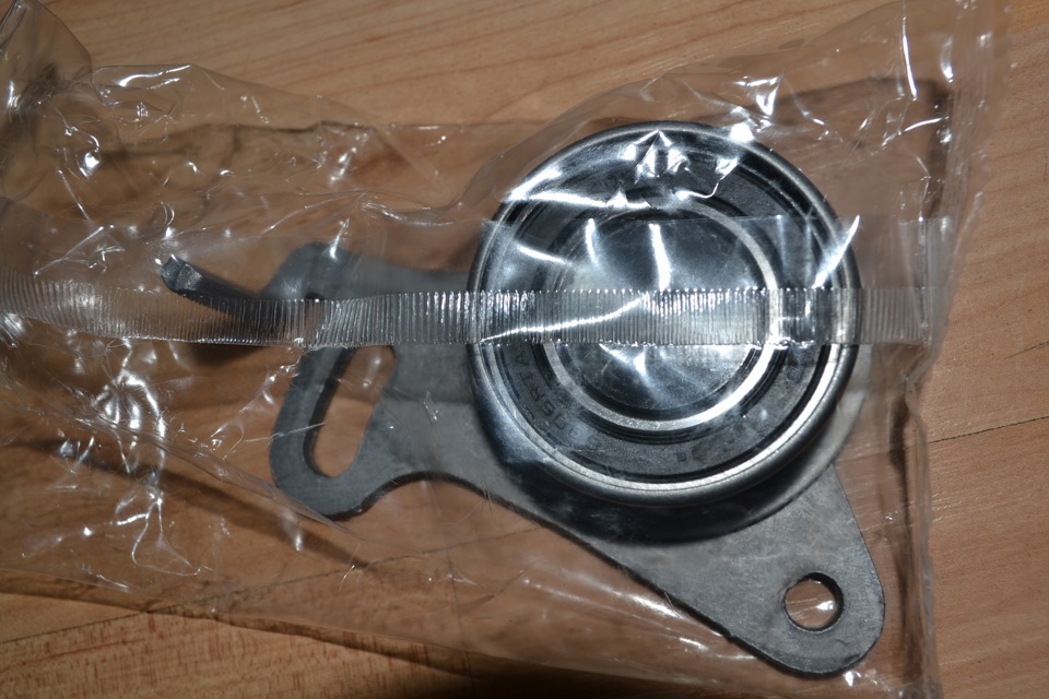

— Ремень привода балансирного вала. 4D56 MD310484 (1шт)
— Ремень привода ГРМ L200 CR 4D56 DI-D 1145A019 (1шт)
— Натяжитель ремня ГРМ с чекойL200 CR 1145A031 (1шт)

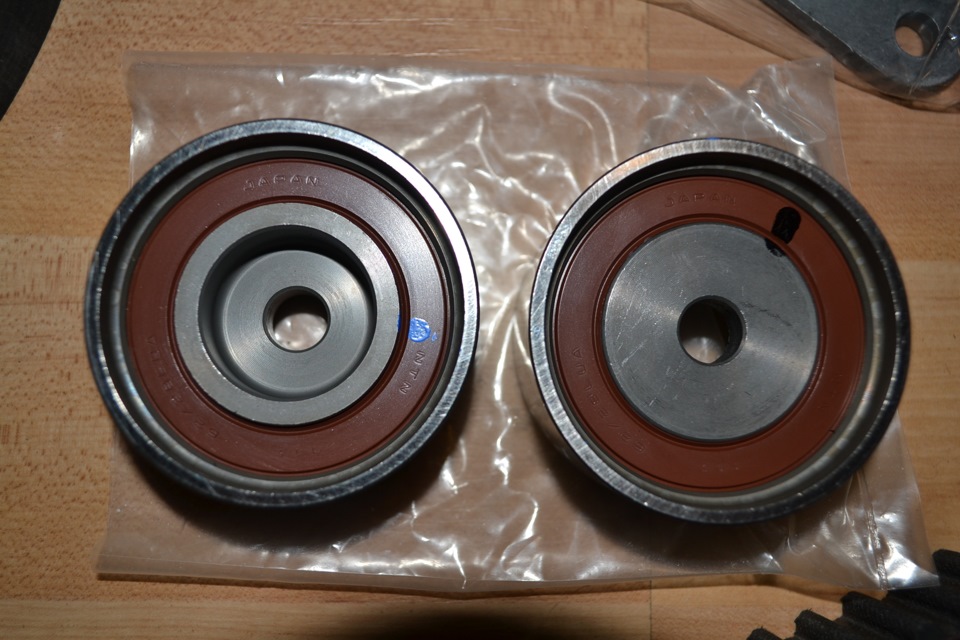

— Ролик натяжителя баланс. ремня 4D56 MD050125 (1шт)
— Ролик натяжителя ремня ГРМ 4D56 DI-D MN176844 (2шт)
— Рычаг натяжителя ремня ГРМ L200 CR 1145A020 (1шт)
Крутил, вертел в руках, смотрел на цифры, надписи, штампы… вроде оригинальное всё пришло. Уфф.

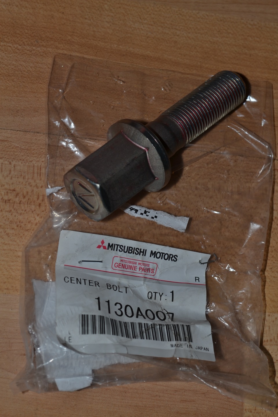

Заодно купил болта шкива коленвала центрального 1130A007 — 300 р.
Следующий этап — замена.

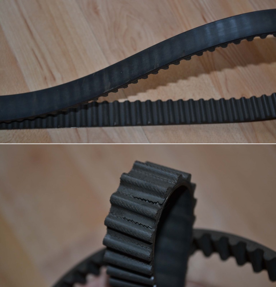

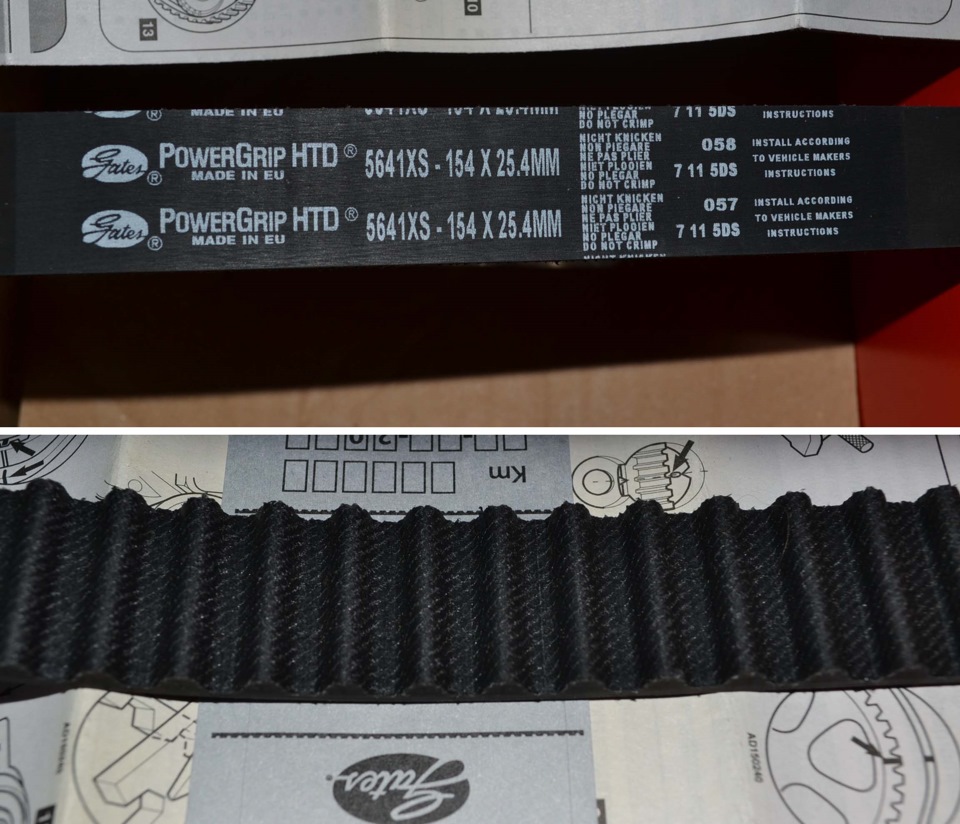

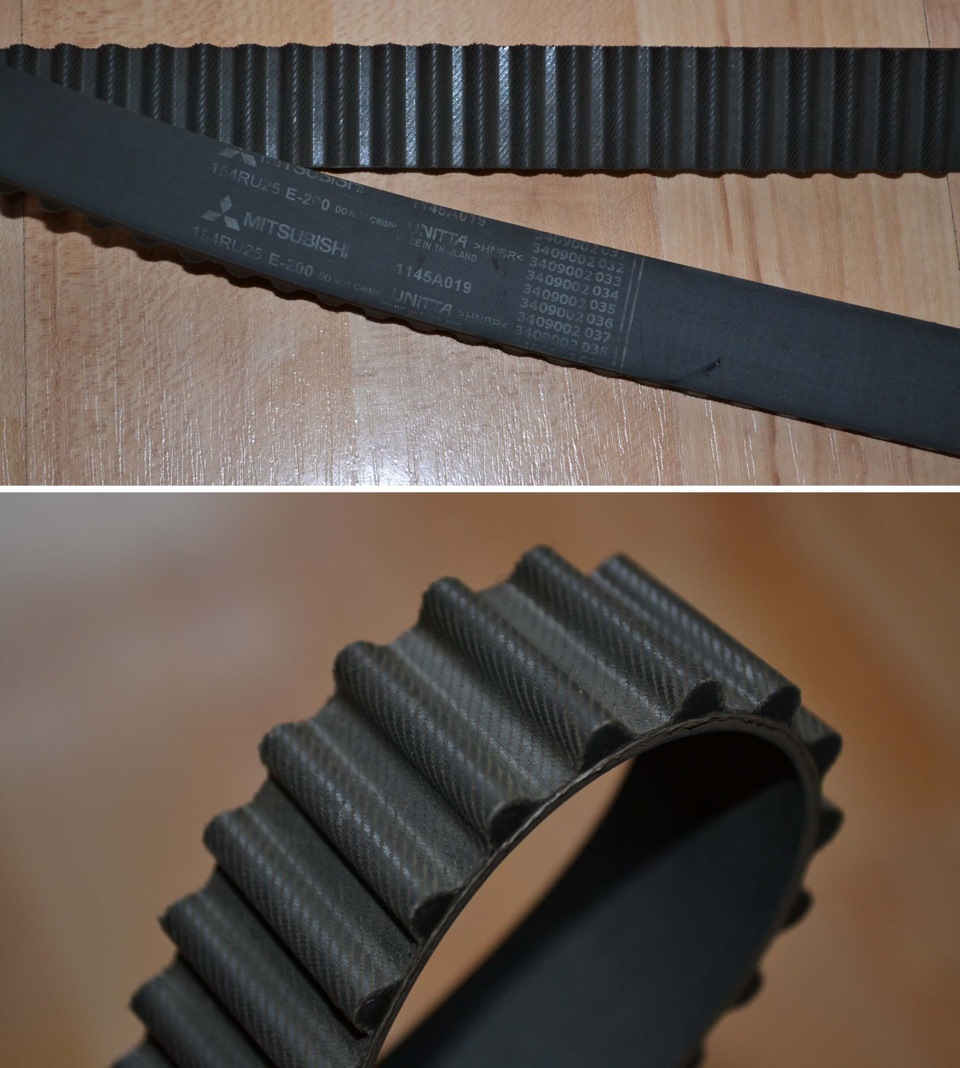

— ремень ГРМ старый оказался вполне в удовлетворительном состоянии, сохранил частично штамп, трещин нет — возможно он был относительно недавно заменен.
— ремень балансиров… штампа нет, трещины есть… походу его давно не меняли, или же сказали, что меняли, а на самом деле… вообщем замена была очень своевременной

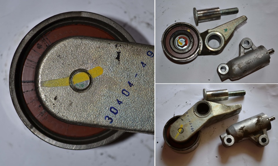

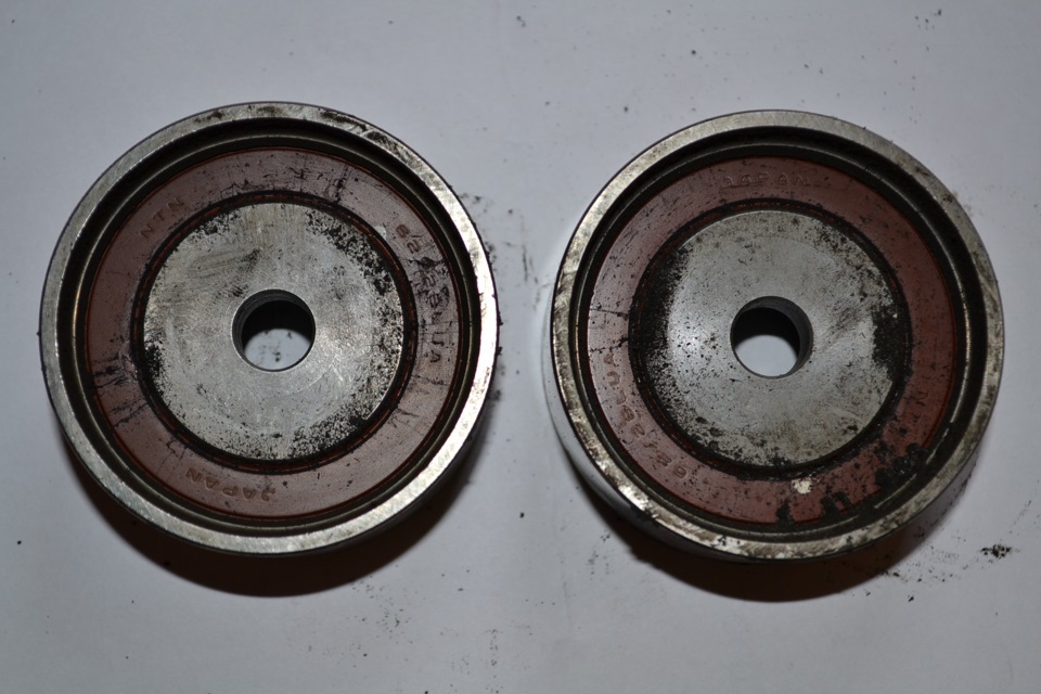

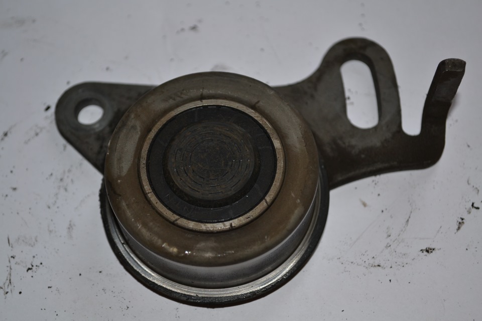

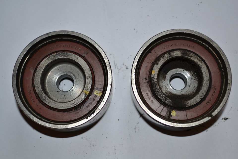

— у роликов есть люфт — пойдут на дачу на раздвижные конструкции )
— шумит паразитный ролик ремня генератора MD327653 (1шт), аналог Koyo PU158026ARR1HY требуется замена
— сальники живые, замена не требуется.
— болта шкива можно было не менять )

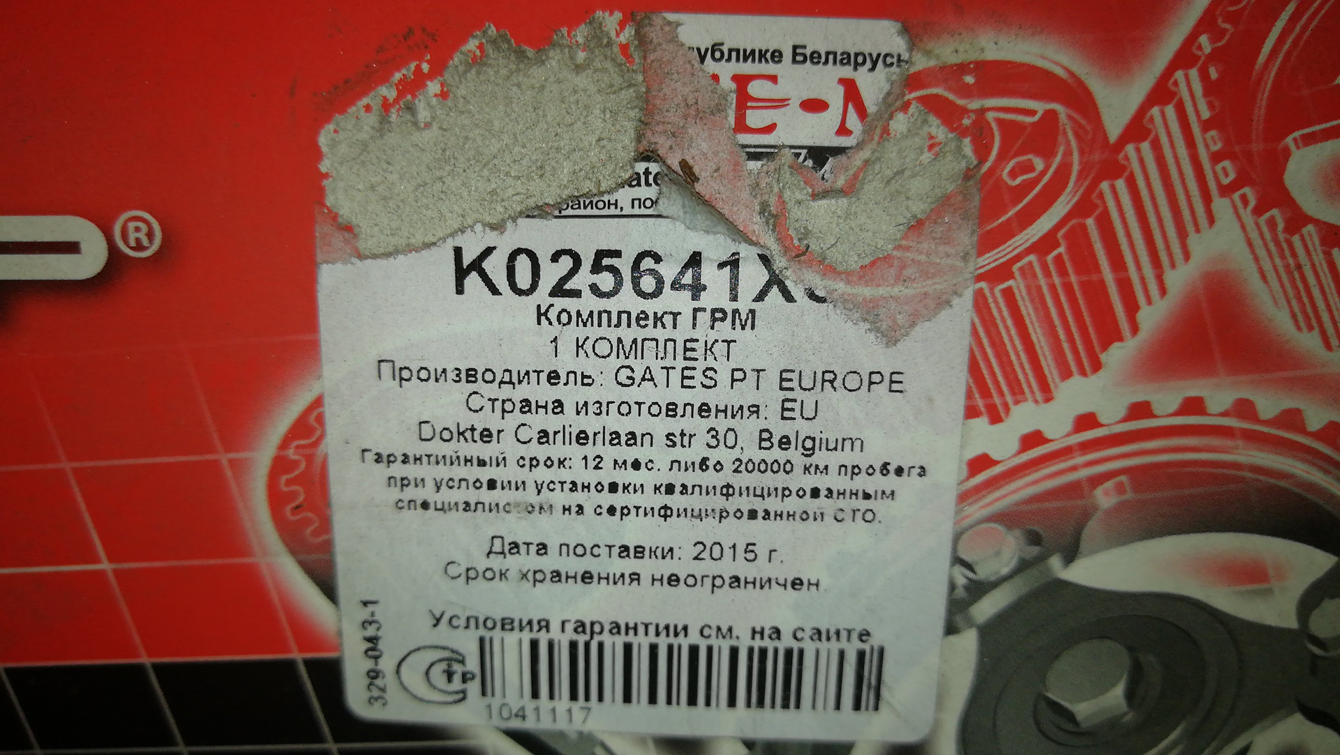

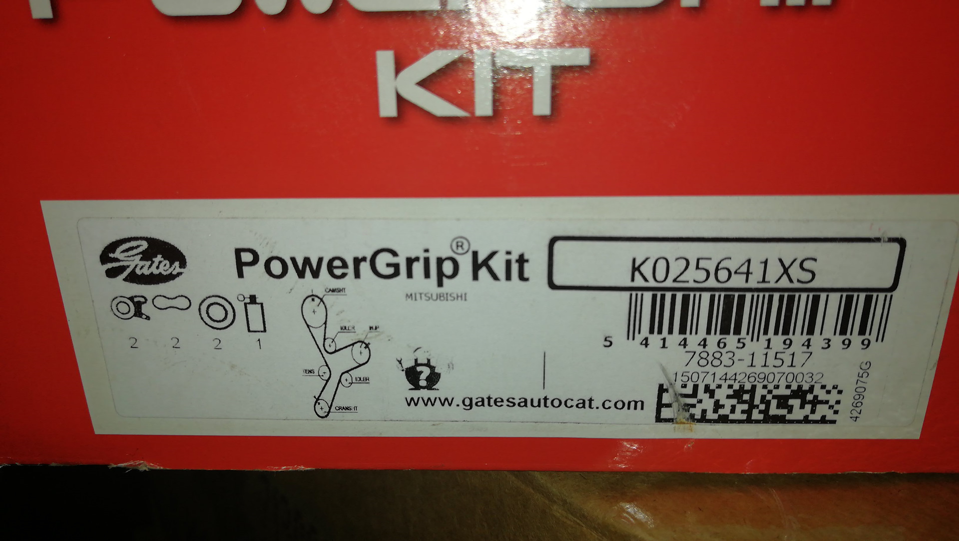

Я что-то читал что голограмма должна быть на упаковке. У вас тут нет, как проверяли? Похоже что подделка!

Сколько ремни выдержали? Комплект этот на подлинность пробивается?
Ставил на 62тыс, получается что 55тыс отходили уже за 2 года. Где он должен пробиваться на подлинность?
Пишут, что на коробке есть какой-то код, с помощью которого на сайте gates можно проверить подлинность данного ремня. Предстоит замена вот и ломаю голову по поводу ремней — оригинал или гейтс
буду в гараже, гляну, коробка на глаза попадалась недавно
Спасибо, удачи
Только такие наклейки есть

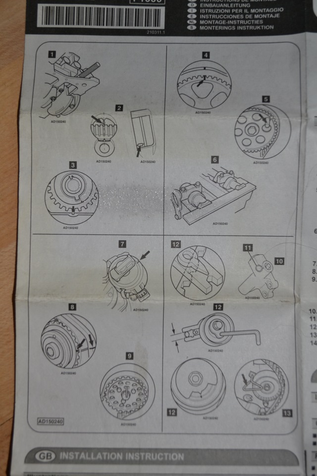

если можеш отсканируй инструкцию по демантожу и мантожу привода и комплектующих ГРМ и балансиров и отправь в ЛС или сюда ссылку
Хорошо, как доберусь до нее в гараже

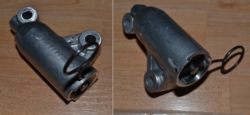

Ребята, так на натяжителе и на роликах маркировка NTN, в оригинале они же идут.
Совершенно верно и кое что еще — см. коммент у предпоследней фотки.
Да, то что они одинаковые в курсе.

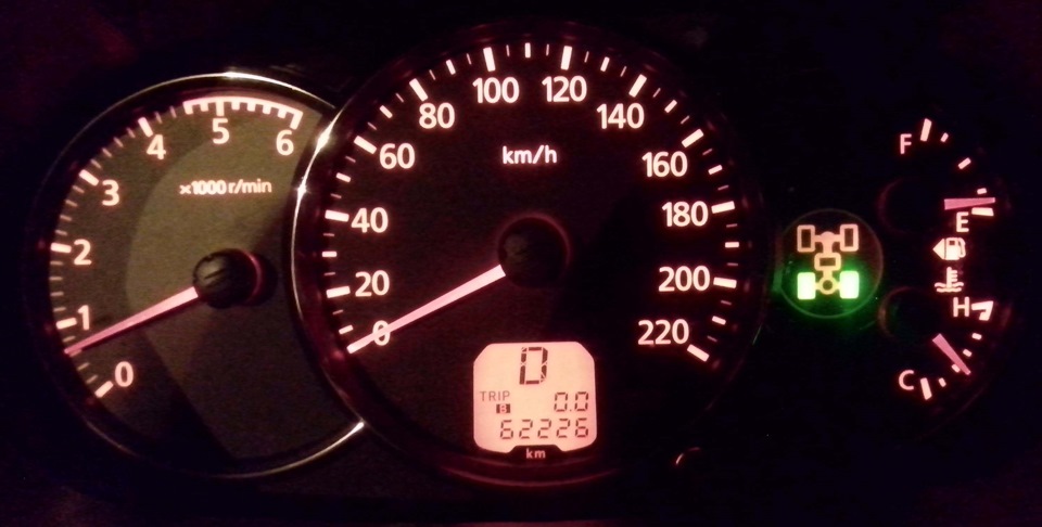

Это машинка 62226 км пробежала?
Да, когда заменил ремни пробег такой нарисовался )))
Купил ее с пробегом 59 тыс.
