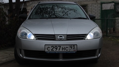

Дело к зиме и решено было перетрусить ходовку на обоих мойх покемонах))
Процедура была произведена где то месяц назад. Так вот. Смотрим фото и я немного прокометирую процесс!
Шаровая опора LYNXauto C1045LR, сайлентблок ударный Febest NAB-001.

Скажите пожалуйста, у моего друга был ниссан санни и так он говорил что шаровые разные по диаметру посадочного отверстия, мне вот интерестно на вингроуде также разные право и лево?
Да не, бред. Одинаковые

Конечно же уже не актуально, но все же напишу, шаровые отличаются по диаметру посадочного места из-за того, что рычаги разные на переднем приводе и полном(на 4вд чуть больше)

Машину продал. При установке порвал пыльник и шаровая начала противно скрипеть. Вылечил уколом через пыльник смесью вд40 и декстрона(то что под рукой было) и скрип прошел. Это скорее мой косяк что пыльник порвал чем производителя

Сайленты фебест. А вот шаровая другой фирмы. Я перепутал
Я CTR-CBN взял шаровые.А вот сайленты Фебест точно не возьму.И полууретан нынче не важный стал.Буду искать варианты.
Полиуретан точно не для веника. Подвеска и так жесткая
