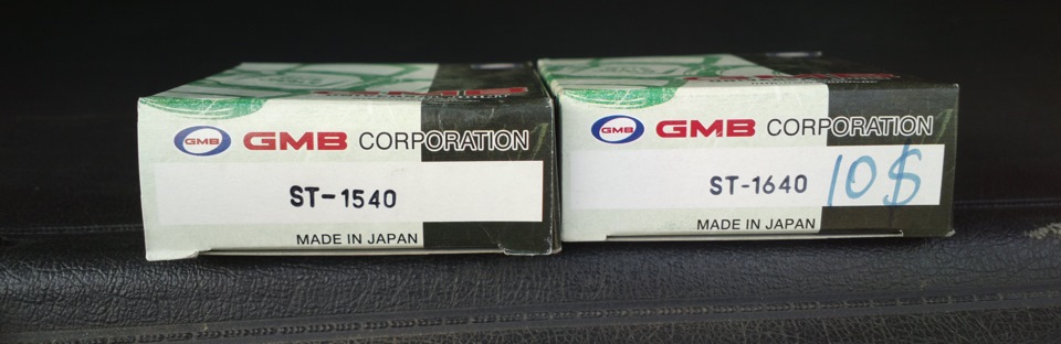

Как оказалось, на Фронтерах бывает два вида крестовин.
Взял обе, с условием, что вторую потом верну. Подошла та, что больше размером, с парт-номером "ST-1640".

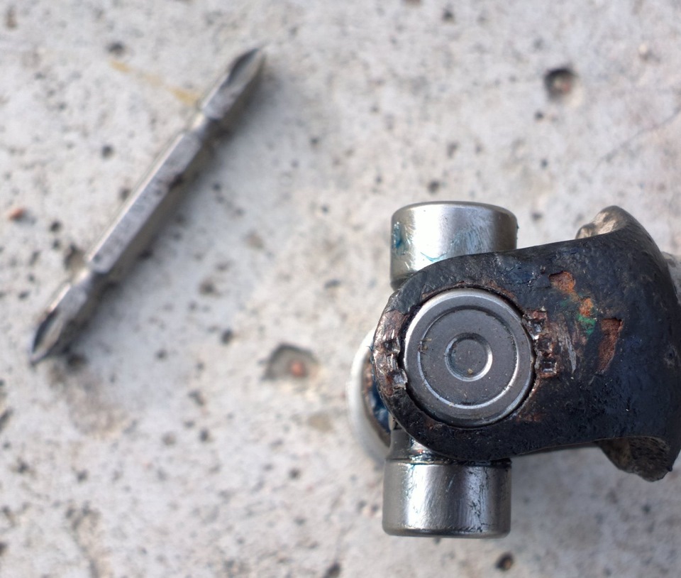

После запрессовки закернил вилки слегка подточенной битой от шуруповерта.

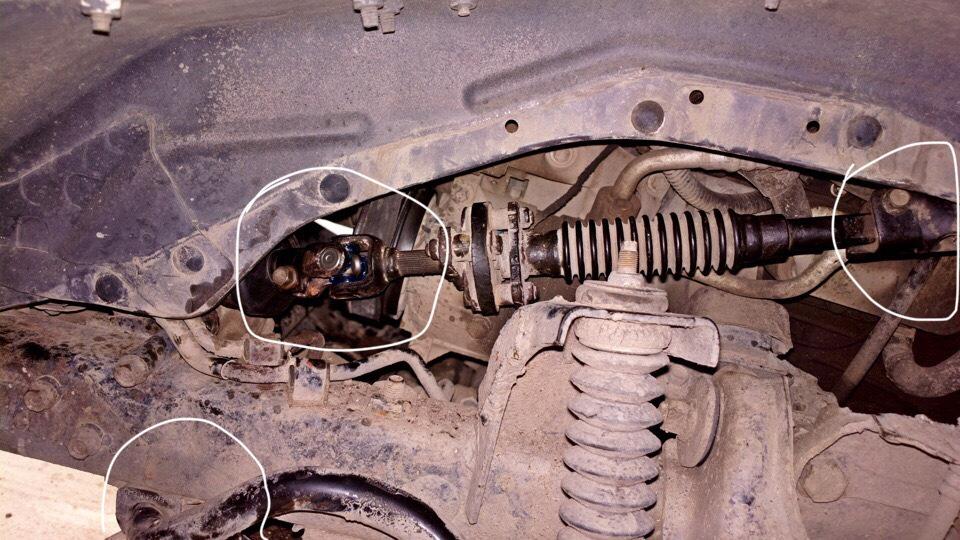

Нихрена не понял, их сколько там всего, 3?
Ты заменил только среднюю? или как?
Кружками обозначены. Две на валу и одна, между рулевым редуктором и рейкой. Итого три.
Более того, есть и четвёртая))) Находится в узле регулировке руля по высоте. Она тоже со временем убивается.

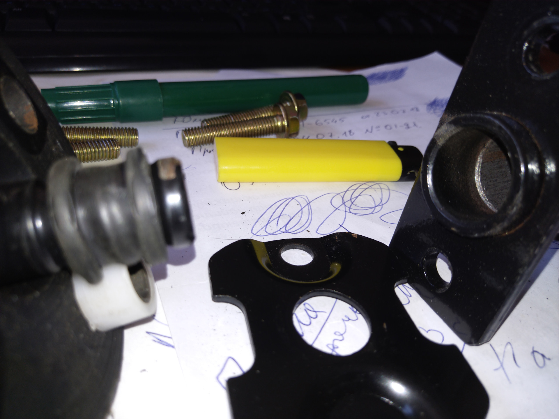

Купил вал от ховера, решил разобрать полумягкое муфтное соединение и был неприятно удивлены, втулка есть между метал валами, но она очень не вызывает доверия, сделана из какой-то пластилиново-изолентовой резины и воняет китайскими тапочками с рынка, думаю, если её оставить, то долго она не проходит…

Откуда такая странная инфа, что в рулевом ОФБ 2 вида крестовин?
узкая 1540 — никогда не встречалась мне в рулевых…
В рулевой системе всегда у ОФБ был стандарт
Мне продавец сказал. А я, так как раньше с этим не сталкивался, подстраховался.

А можно номера всех крестовин в студию. У BOLOTA в списке только сальники
А у них один номер и есть. 1640. Я покупаю Koyo обычно, или GMB
Я нижняя крестовина которую он планирует заменить какой номер имеет?
Они на валу везде все одинаковые…те же 1640
спс
Теперь жди когда вылетят твои крестовины. (опыт)
Считаешь, ненадолго?
Даже можно сказать уверен, у меня вылетела в 150 км от дома, обратно ехал с люфтом в руле как на камазе.
Ни хрена себе! Из за чего это так? Что за фирма?
Дело не в фирме, накернение не держит. Только прихватки сваркой, и то на полгода.
Во мля… Ну там заводское тоже кернение было. Неужели там такие нагрузки огромные?
Заводское есть заводское, нагрузки не малые, особенно на нижнюю крестовину.
Нижнюю буду менять, последую твоему совету. Десять раз одно и тоже делать не хочется.
С чего это? Значит фигово закернил.
А вот как на фото, это хреново или нормально?
Нуууу… Неэстетично, но вроде должно держать. Входили плотно подшипники или легко ?
На эстетику тьфу, она там не нужна. Да, очень плотно вошли.
Ну и сохраняй спокойствие. Следи и контролируй, если за 500 км нет проблем — значит прижились
