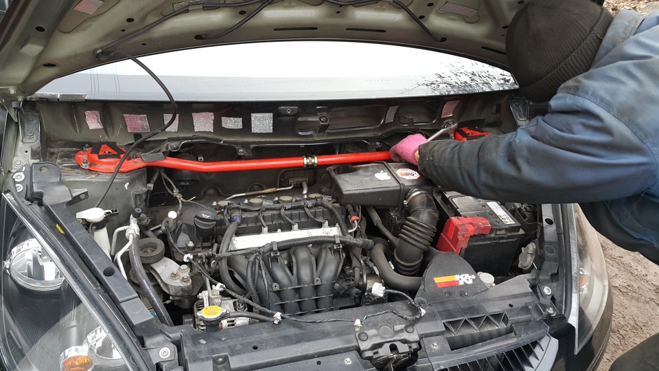

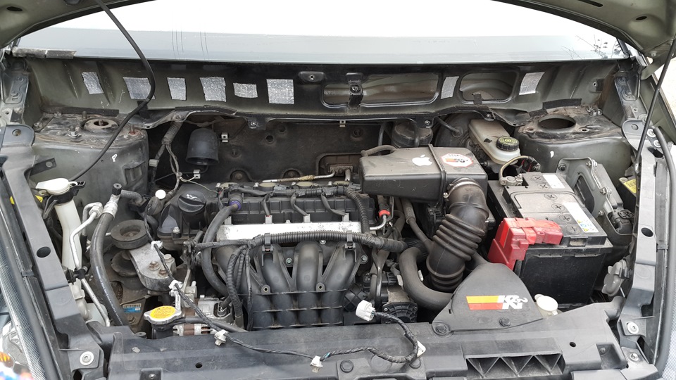

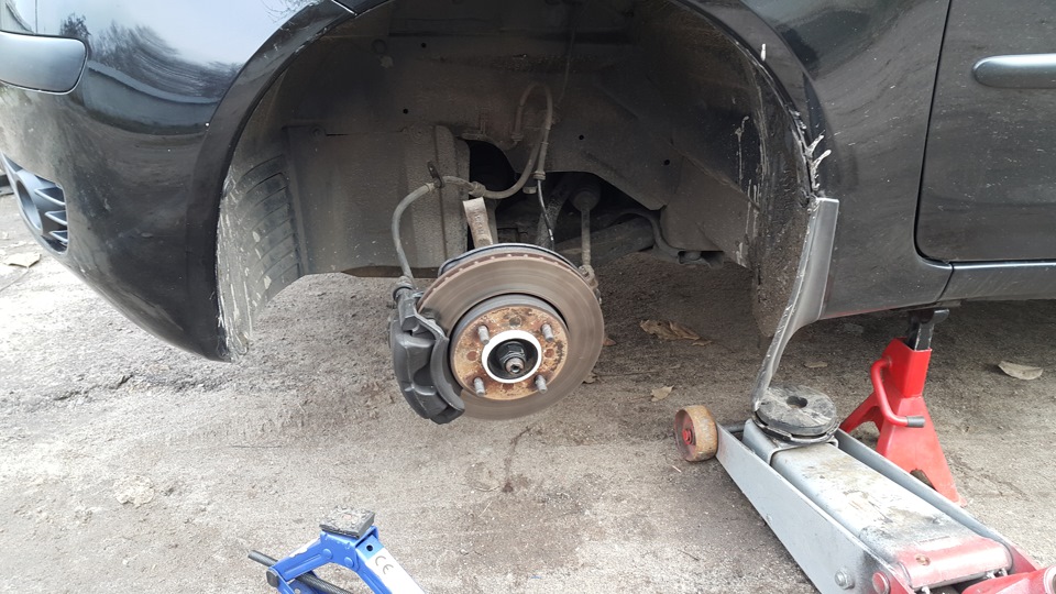

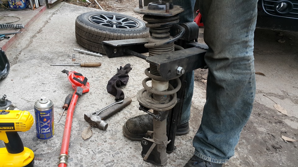

Как только температура опустилась ниже +5 сразу появились непонятные скрипы в подвеске. Исходя из того что в передней подвеске все отлично и заменено в срок, но одна деталь все таки оставалась неторонутой. А скрип был противный и появлялся только на малом ходу при вывороте руля. Здесь и думать долго не нужно, всему виной опорные подшипники. Менялись они последний раз…никогда)) стояли еще родные с завода а на носу уже 100тыс. Куплены естественно оригинальные и с помощью мега инструмента и мега клубного мастера Виталика все было заменено чуть меньше чем за 2 часа.

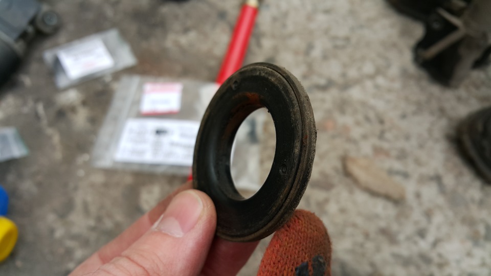

Как результат все тихо и скрипы ушли. Все кто ранее не видел опорный подшипник от Кольта, никогда не поймут что это такое и как эти 2 пластмасски могут работать. По крайней мере вечером в гараже из 4х человек кому его показывал, никто не угадал что это))

ставил в ниссан сании такой же конструкции ни каких роликов и шариков в середине что то похоже на фторопласт ходят прекрасно.
А в кольте тоже заскрипел на 40 000 разобрав увидел что сухой помыл следов износа нет смазал и уже два года тихо.
Вообще их конструкция вызывает недоразумение, как такая игрушечная фиговина вообще может работать. Но тем не менее скрипа и дискомфорта она доставляет.
Просто добавлю тут, вдруг кто то соберется тоже менять.

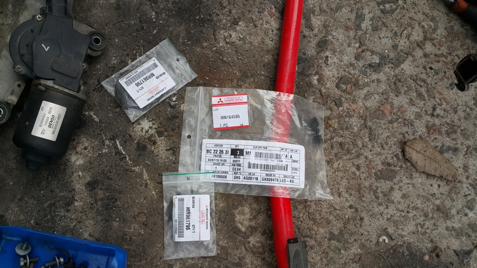

Есть оригинал на наш кольт MR961796 и есть оригинал на предыдущий кольт MR 297932. Они идентичны, у меня уже установлены.
Менял два года назад, разница в цене бела в три раза! Не знаю сколько в гривнах, в рублях экономия почти 600р была.
