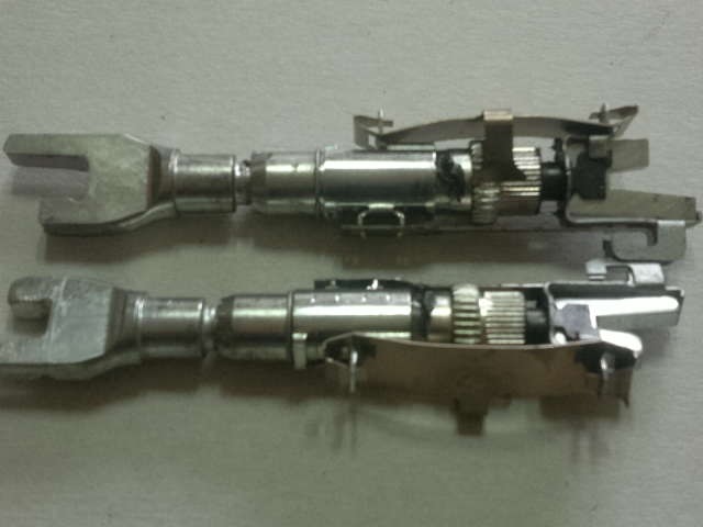

В нашем случае при снятии барабана выпали на землю элементы механизма саморазведения колодок.

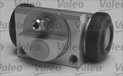

Заказываем комплект пружин/креплений для колодок фирма ATE 03.0137-9280.2, колодки, правый цилиндр тормозной Valeo 402 363, и собственно механизм саморазведения 44200-BH00A.

Подшипник запрессовываем, переставляем со старого барабана кольцо ABS аккуратно сняв его отверткой (поддеваем и поворачиваем отвертку) переставляем стопор, либо как в моем случае покупаем новый 40214-00QAA стоит 100р…зато никакой мороки. Меняем тормозной цилиндр, два болта на 10 сзади, и самое странное ключ на 11 для тормозной трубки…я один такой?) Сначала нужно ослабить тормозную трубку, потом снять сам цилиндр.
А дальше открывая упаковки мех-ма саморазведения и набора крепления колодок…наблюдаем прям марафон неожиданной щедрости, оказывается они идут комплектами на обе стороны.

Если слышите шум с задней оси при торможении, лучше как можно быстрее прекратить движение, и разобраться в чем проблема. Удовольствие крайне опасное. А да ещё при ремонте сначала был заказан тормозной цилиндр Brembo…похоже что попался какой-то левый или бракованный, сразу начал бежать, только потом установили Valeo.

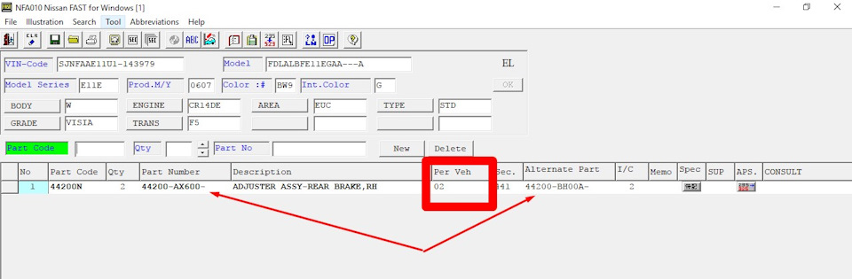

Получается что 44200-BH00A — это 2 шт?
Да, у меня вышло так
Здравствуйте. механизм саморазведения 44200-BH00A одинаковый на левую и правую стороны получается?
Давно уж было…но насколько помню одинаковые

Подскажи пожалуйста, механизм разведения 44200BH00A идет комплектом 2 штуки? Или 44200BH00A — это одна штука?
комплектом идёт/ правая и левая?
Да за две штуки
спасибо
Tampopo
Да за две штуки
Заказал на автодок по этому 44200BH00A номеру. Пришёл только один, написал претензию. Теперь жду ответа.
в заводской программе указано, что нужно 2 шт на машину заказывать
Скажи что за программа?
FAST NISSAN
Огромное спасибо. Не знал про это приложение. Пользовался по старинке, искал на форумах.
