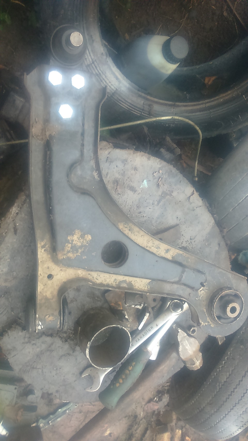

Осталось разобраться с подвеской.
Под замену: все сайлентблоки передних вычагов+ стойки стабилизатора+ шаровая опора правая (порван пыльник).
Начал с левой стороны, снял рычаг и попробовал выбить задний сайлент- нихрена не вышло.
Зубило и молоток сделали свое дело- сайлент выбит.
Запресовываю новый
Этой же колхозной приспособой я вытащил передние сайленты+ запресовал их обратно.
Втулки стабилизатора переднего я тоже купил и хотел заменить, но пошатав стабилизатор я понял что с втулками все ОК.
Все закрутил\ поставил на место.

Блин, новый рычаг проще купить, чем гемороиться с сайлентами и шаровой (ИМХО).
А так супер, большую работу проделал!
Ну если не разу не делал то да, я как начал делать то тоже запарился, а потом как левый рычаг сделал — правый был готов минут через 40.
Basher2008
А шаровая уже была мененая, так что открутил старую- новую прикрутил
Ну тогда легче)))
