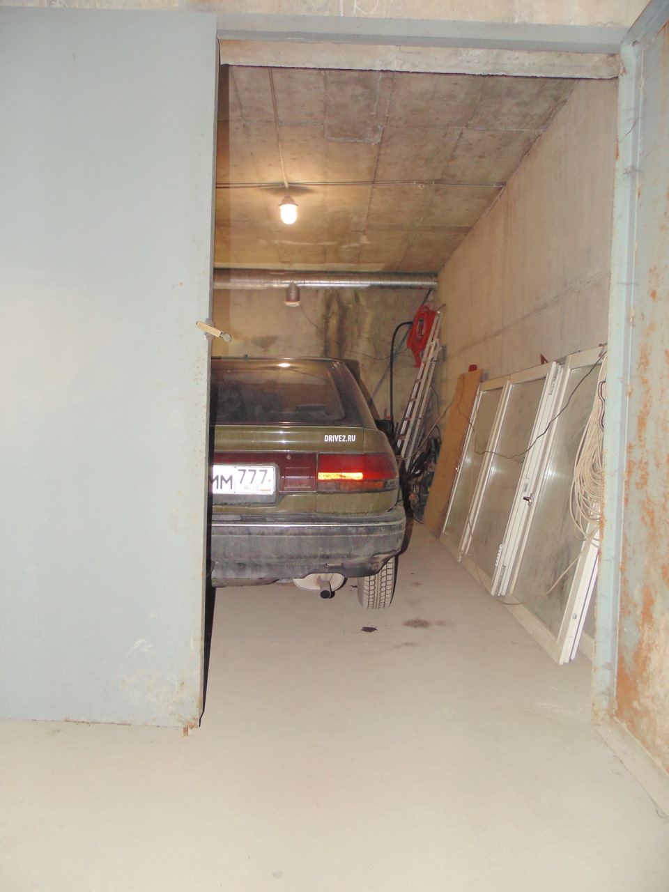

Итак, решив что хватит мириться с вибрацией содрогающей весь салон на холостых, я таки приобрел сайлентблок на замену убитому в задней опоре.
Так как в собственном гараже творятся непотребства ремонтные работы, договорился с другом насчет его гаража-бокса с ямой.
Итак, сегодня днем я приехал, загнал Феникса внутрь и приступил к осмотру.
Итоги которого показали что так легко как я надеялся, обойтись не получится. По моим расчетам, предстояло обойтись лишь снятием поперечины по центру двигателя, к которой крепится передняя подушка.
Однако, тут случился жесткий такой облом, ведь задняя опора крепится на основной подрамник! :(
Что же, отступать уже точно не вариант — начинаем опускать подрамник. Тут принесло свои плоды то что недавно снимался мотор вместе с подрамником — все винты открутились легко, ничего не закисло.
В процессе разбора была демонтирована вот такая непонятная деталь. Установлена на подрамник левее опоры, крепится только к подрамнику. Кто знает, зачем она вообще?
И вот, нашелся еще один облом. Передняя опора крепилась к поперечине винтами. А вот задняя наоборот — имеет шпильки (довольно таки длинные между прочим) и фиксируется гайками. Это значит опускать подрамник придется еще ниже.
Практически роняем подрамник вместе с подвеской на землю. Домкратом пытаемся максимально приподнять двигатель дабы обеспечить как можно больше места для работы. И таки выдергиваем остатки опоры со своего места!
