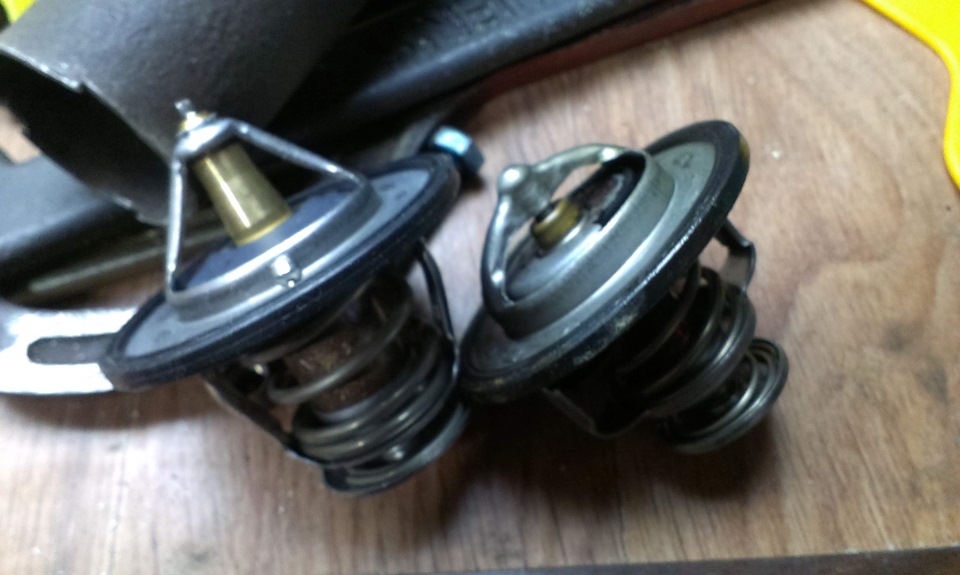

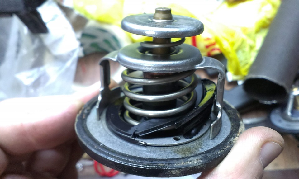

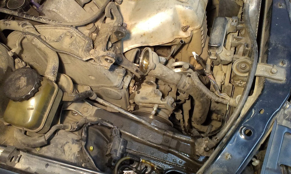

Сначала о термостате. Ещё по весне стала плохо греться машина. Заказал термостат Tama (код для заказа WV64TA82A, прокладка P108). Но с приходом тепла перестал замечать, что мотор не греется. С приходом холодов снова стал замерзать, стала падать температура при движении по трассе. В общем, решил заменить термостат. Оказалось ничего сложного, снять генератор основная проблема. Пока остывал антифриз, отсоединил провода генератора, снял бачок незамерзайки, затем открутил натяжительный ролик ремня генератора, снял генератор, открутил болт крепления щупа. Слил антифриз с радиатора. Потом открутил две гайки, которые держат корпус термостата, чуть помучался и вытащил корпус термостата (там щуп мешает).
Затем вставил новый термостат (главное пипкой вверх, чтобы воздух выходил). Ну и собрал всё в обратной последовательности. Залил старый антифриз, немого покачал шланги, выгнал воздух. Затем выехал из гаража, встал в гору передом, включил печку на максимальную температуру, но минимальную скорость обдува и с открытой крышкой радиатора погазовал. Попутно, качая понемногу шланги, выгнал воздух. Долил антифриза немного и всё. Теперь машина греется за несколько минут. Всё ОК.

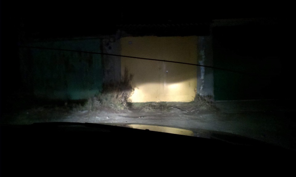

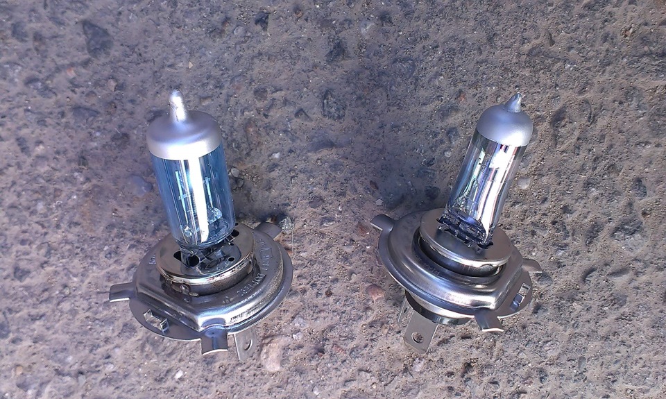

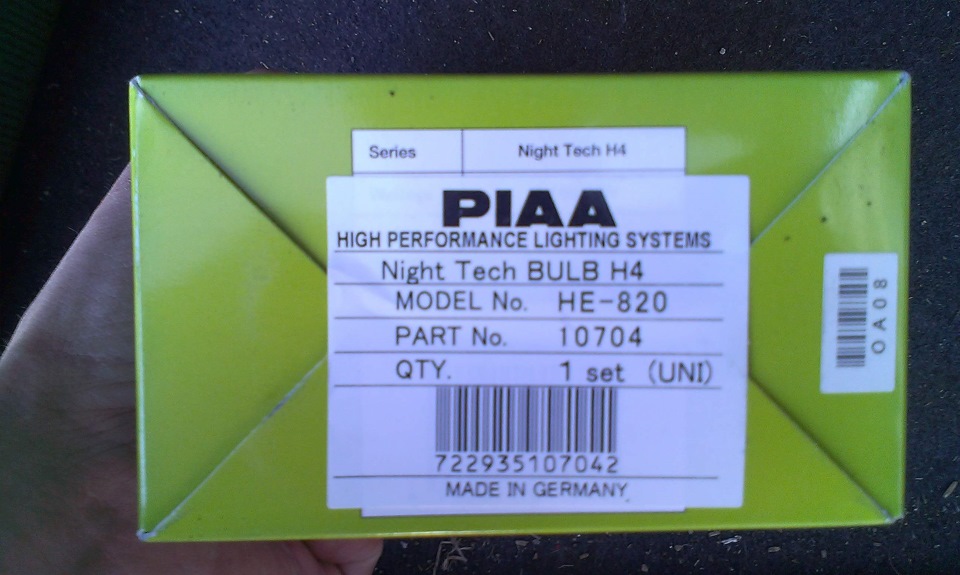

Теперь о лампах. Заказал я лампы PIAA (код для заказа HE820H4) вместо своих Koito White Beam III. (Koito стали тусклее, пожелтели). Почитал отзывы о PIAA и решил их попробовать. Стоили они в начале осени 1800 на Emex. Поставил их, лампы неплохие, свет белый, светят хорошо. Но 1800 дороговато. Посмотрим, на сколько их хватит.

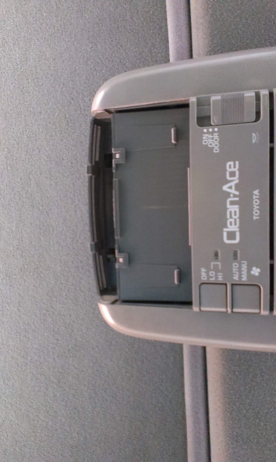

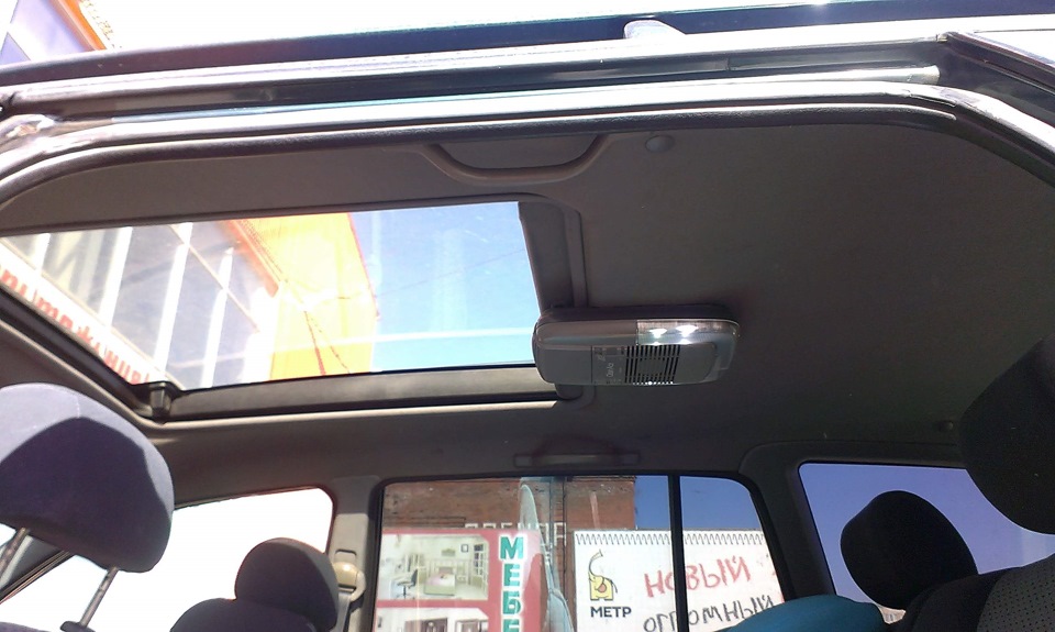

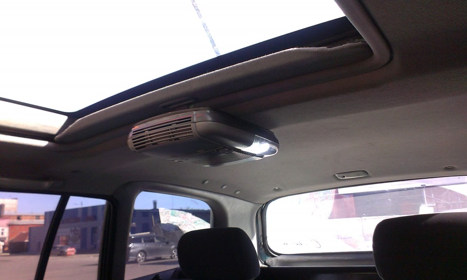

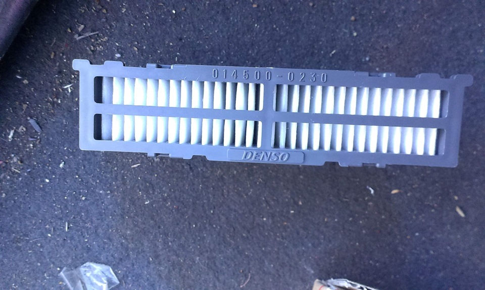

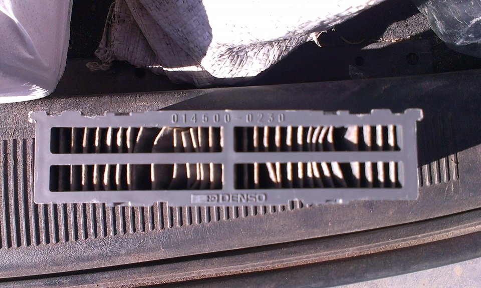

Ещё, поставил воздухоочиститель. Долго я с ними мучился, ломал сам, ломали при доставке. И вот Костя kodgod предложил помощь в их починке. В итоге два из трёх починились, один отдал ему, а CleanAce поставил себе. Заказал к нему новый фильтр (код для заказа 014500-0230, цена 1300 на Emex).
В общем установил. Эффекта меньше, чем на обычной Калдине (у Аериал фильтр ставится дальше от водителя, ближе к багажнику, и поэтому позже включается, когда закуришь и дольше фильтрует). Но в целом эффект есть.

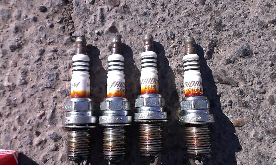

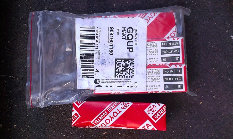

Ещё поменял свечи и колодки. Свечи не менял ни разу с момента покупки. Старые некоторые были пробиты, нужно поменять провода.

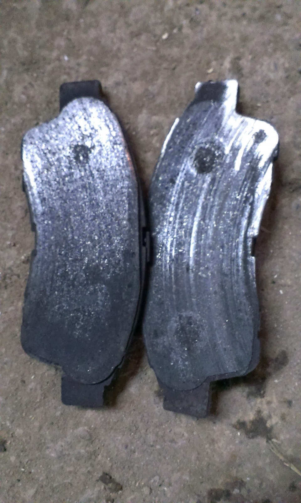

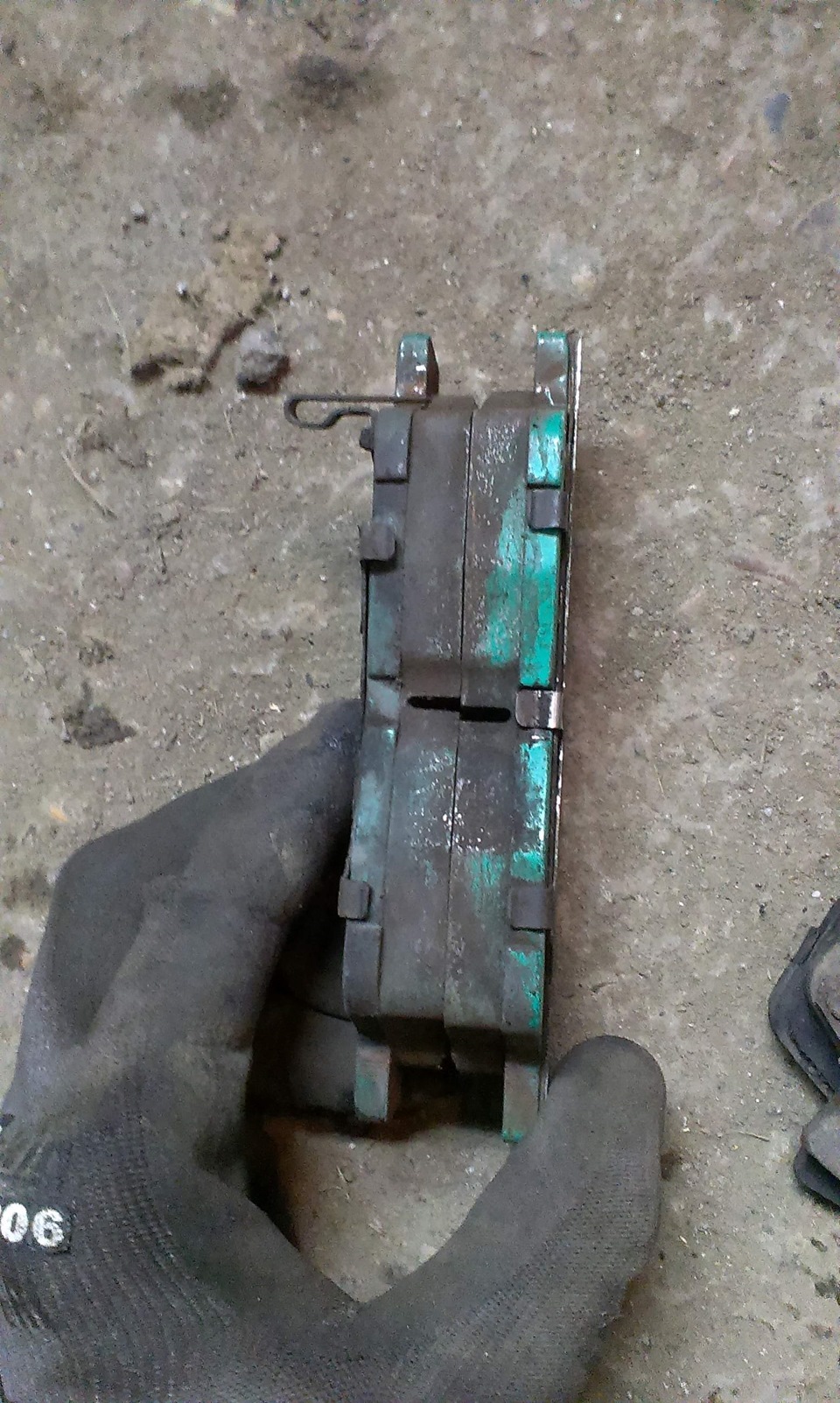

Колодки менял 8000 километров назад, поставил Brembo. За восемь тысяч они стёрлись до металла (правда диски с насечками). Сейчас поставил контрактные за 600 рублей (нашёл от Caldina, 3S-GE, МКПП). Жирные. Поглядим на сколько их хватит.

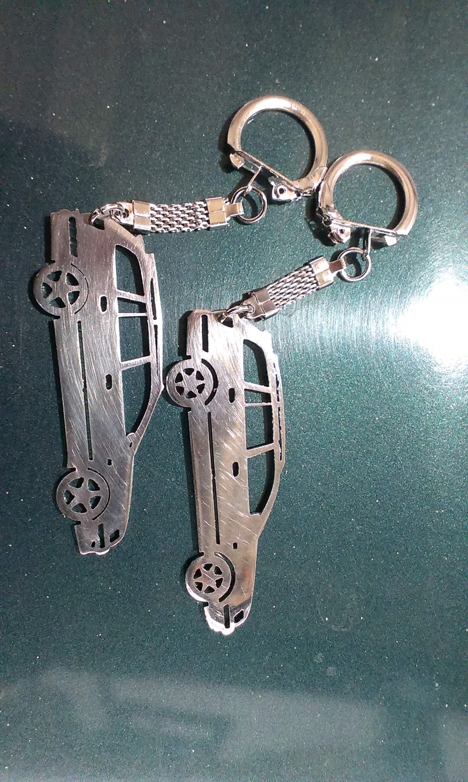

И напоследок, пришли на днях брелки от Андрея AH9PEU. Качество на высоте. Заказал свою Aerial на зимних дисках и отцову Чёрную. Спасибо Андрей!

Скажи как заказать фильтр ионика? На эмексе даже нет такого номера
И на Экзисте не доступен к заказу. Видимо перестали поставлять.
Это дикая жЕпа и очередное расстройство…(((
Где-то было объявление о продаже такого фильтра, но не могу найти где. Толи на Авито, толи на Дроме, толи здесь в барахолке. По-моему в Красноярске.
VG-power
О, нашёл. В барахолке зашёл и выпало первым.
www.drive2.ru/market/offers/1106205

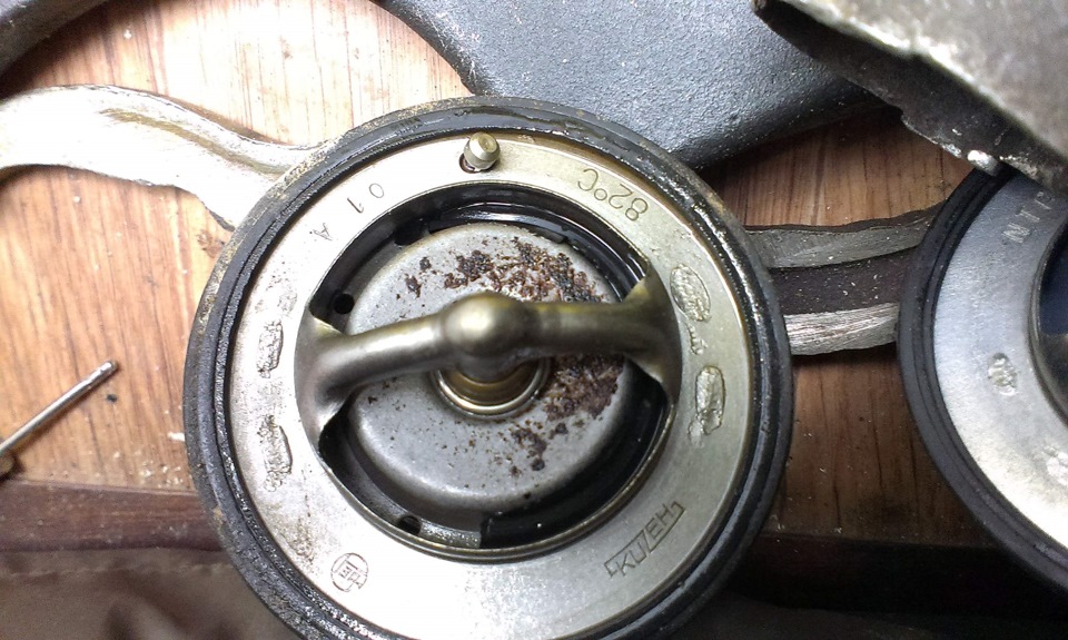

Это в этом патрубке и сидит термостат? Там в нем прокладки нет? А то как то случайно при замене гены задел его, и заметил что он шевелится. Болты затянуты, еще не разбирал…
Прокладка надевается на термостат и там по идее зажимается в корпусе. Кто-то герметиком смазывает, но я не стал: на старом не было герметика и я не стал.
Резинчатая? Старый был на 82 и новый такой же поставил?
Резиновая, ага. На фото по периметру это она:
e-a.d-cd.net/22b611as-960.jpg
Новый тоже на 82.
свечи и колодки улыбнули…до последнего юзал
Свечи давно хотел заменить, руки не доходили. А колодки даже не скрипели, сразу металлом об метал заскрежетали. Пришлось контракт срочно брать.
Я себе воткнул Koto HiTemp Premium 4500k.
Ну и как тебе?
Пока ещё особо не тестил, т.к. только сегодня поставил. Но на первый взгляд светят неплохо.
TaZe-G
Ну и как тебе?
Лучше стока, светят норм.
Тоже, кстати, на PIAA заглядывался, но ценник — конь.

странно свечи очень хорошие почти вечные ))))на что поменял? и где брелок взять такой?
Я на этих свечах тысяч 20 прошёл, и когда их до меня меняли не знаю. Поменял на Denso в оригинальной тойотовской упаковке.
Брелки заказывал у Андрея
ah9peu
Но он писал, что больше не сможет сделать. Хотя, напиши ему, спроси.
спасибо
и полирни брелки что то шыбко царапаные войлок тебе в помощь
