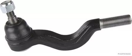

Друзья, подскажите пожалуйста вот по такому вопросу. Я планирую заменить наконечники рулевых тяг полностью, правильно ли я подобрал аналоги под замену оригинальных запчастей?
MPS 2.5 дизель, 99 лошадей, 2001 год.
Оригинал:
MR 296275 Наконечник рулевой внешний
MR 319728 Гайка
MB 243430 Втулка рулевой тяги
MR 319729 Гайка
MR 296274 Наконечник рулевой внутренний
Аналог
CТR CEM-27 Наконечник рулевой внешний
MR 319728 Гайка
MB 243430 Втулка рулевой тяги (кто знает, чем её заменить? )
MR 319729 Гайка
CTR CEM-10 Наконечник рулевой внутренний

На наконечниках CTR загиб отличается от оригинальных, столкнулся с этой проблемой месяц назад, после установки задевает на сошке.
Похоже всё правильно по аналогам. Пару дней назад тоже заказывал рулевые наконечники СТР-овские. Из-за ошибки в каталоге Эмекса пришлость поштудировать данный вопрос по форумам. В оконцовке определился и заказал так же- наружный наконечник СЕМ-27, внутренний- СЕМ-10. Втулку я бы … :-0
Ни хрена себе! Заглянул в Экзист- для здесь цена 2400-2500рэ! Совсем охренели.
Не знаю купил бы я по этой цене или нет… Ну как вариант- думаю вполне можно заказать втулку от хундая-таракана, должно быть раза в три дешевле. Или подобрать от нашемарки. Или купить родную.
Посмотрел как посоветовал Sepam на эмексе, нашел аналог митсубишевский!
Вместо MB 243430 можно ставить MR 319727, 2000 против 850 рублей.

Все верно, только я брал:
Наконечник рулевой внешний MB 831043
Вот намерки всякие, авось пригодиться! ;) a-a.d-cd.net/1aa946as-960.jpg А зачем менять фтулку и гайки? У тебя им совсем писец чтоль? Они откручиваются, бывает плохо, тяжело, но откручиваются! ;) Я свои упарился, но открутил! Если в порядке, зачем менять?! Стоят они как чугуный мост, или подбирать…
У меня вылетел наконечник рулевой внутренний из втулки, причем вылетел так, что сам целый, а внутреннюю резьбу на втулке сорвало.
www.drive2.ru/l/8100674/
Ну тогда да, придется… тут покупать (фтулка ориджинал стоит в районе 2 тыс. руб. на сколько я помню) или подбирать… :( не могу помочь, я не заморачивался, прости. :(
