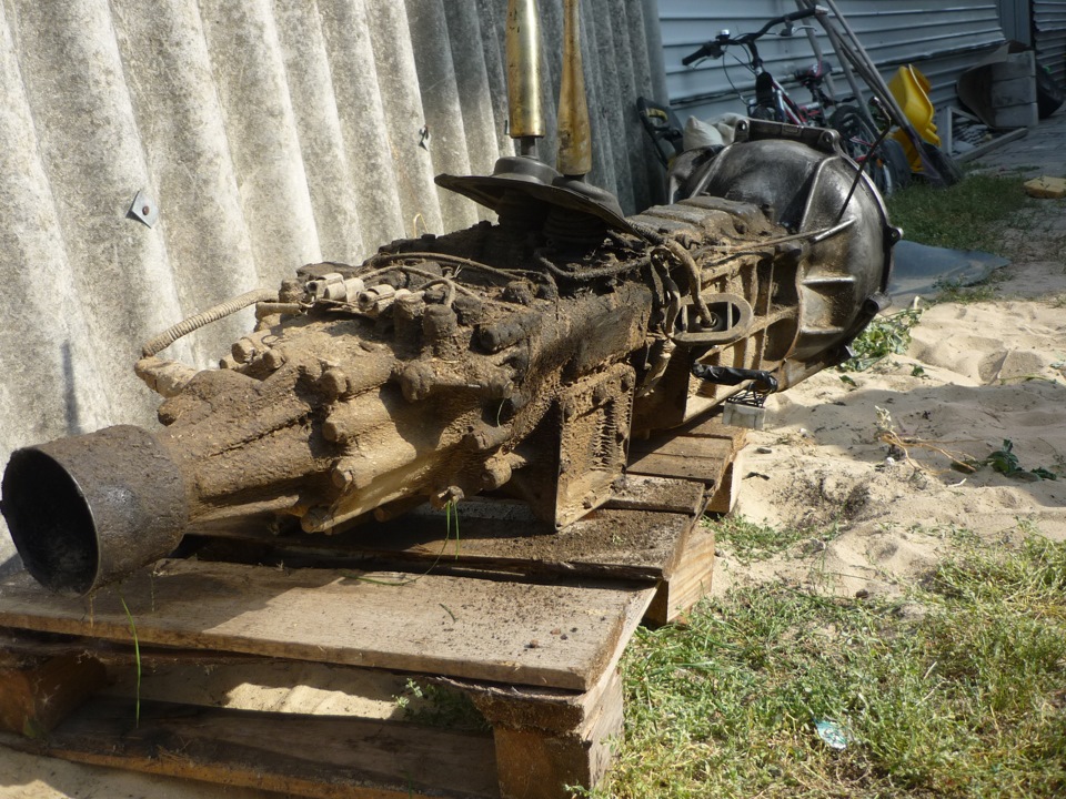

Итак берём раздатку сс с праворульного П2 акпп 3л 12клапанов и раздатку парт тайм с паджеро спорт мкпп.
Нам надо переставить входную шестерню, вилки переключения, поставить сальник штока переключения передач мкпп, просверлить шток раздатки сс под штифт вилки, переставить датчики.
СС акпп, очень приличный контрактный вариант, без пробега по РФ.
Парт тайм, тоже живенький)
Половиним всё это.

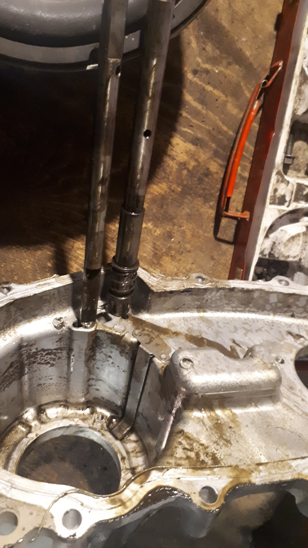

Входные шестерни и вилки, которые подлежат замене.
Штоки включения пониженной.
Отверстие 5мм, центр отверстия 42,5мм от края штока. Сначала думал отнести к спецам на хороший сверлильный станок, но потом сделал всё на глаз, обычной дрелью, вставив в соседнее отверстие сверло, чтобы понимать направление. Получилось)))
Выбиваем заглушку, устанавливаем сальник штока переключения передач мкпп.
Штифты вилок, все сальники и прокладку ком установил новые.

Отверстия лишних датчиков заглушил, оставил только под два спортовых датчика.
Всё вращается, все режимы включаются.

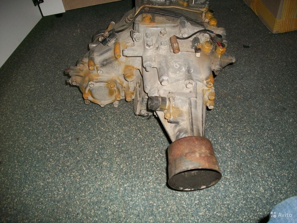

Привет. Если не сложно, напиши отдельно номерочки того. чего заменил. С фото тяжело переписывать.
Добавил рядом с фоткой.
Ты раздатку нашёл?
Вроде варианты есть. К сожалению все от автомата, 2 вроде норм, 1 с растянутой цепью, но за полцены, по сравнению с предыдущими 2 вариантами.
Лучше уж без растянутых цепей. По лучше состояние.
Плохо в том, что территориально далеко находятся все варианты. Самое ближайшее в Калуге. Кстати. смотрю прокладка РК бьется и от Хендая.
Что делать, б/у всегда лотерея. Может всё-таки к Жиперу, та раздатка что на фото выше от него пришла и кардан он мне сейчас прислал, как новый. Где он их тока берёт такие.
Прокладку я от Х и покупал.
У Юры сейчас нет в наличии. Спрашивал. Все разобрали. А берет оттуда :).
