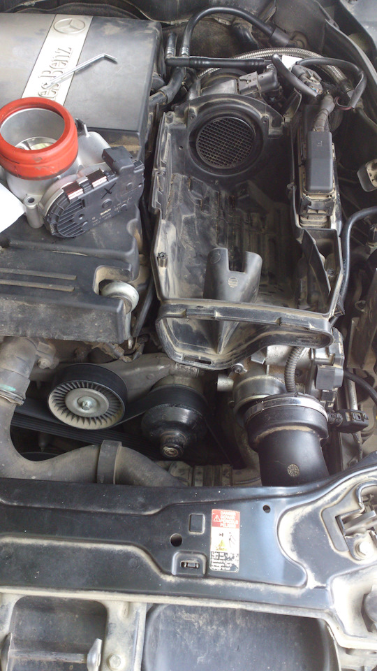

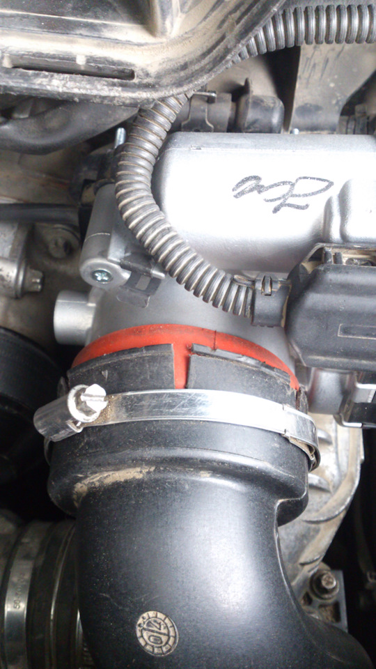

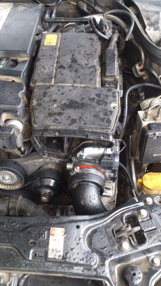

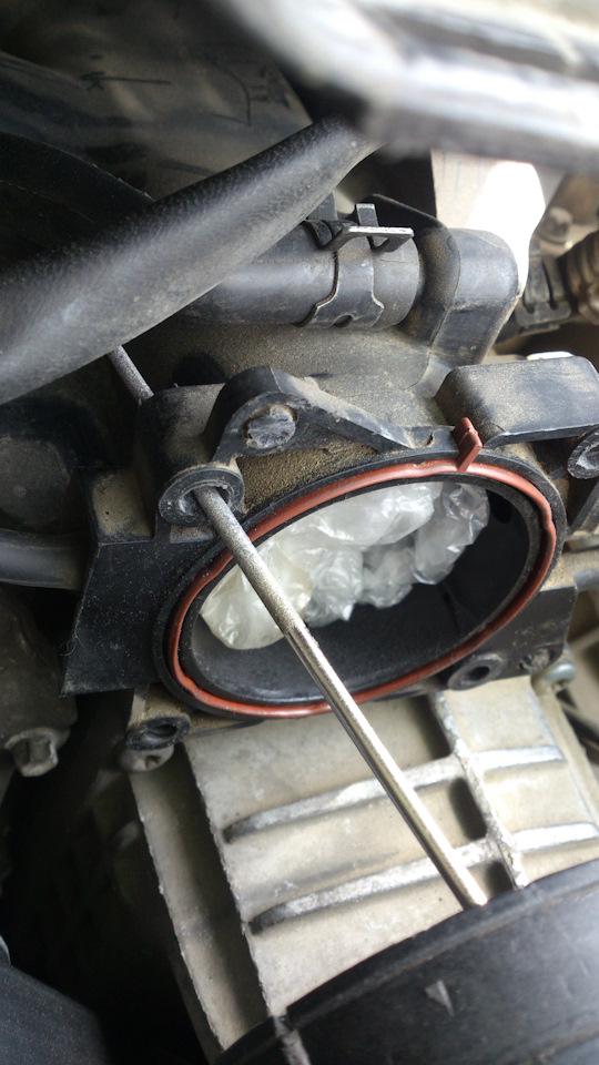

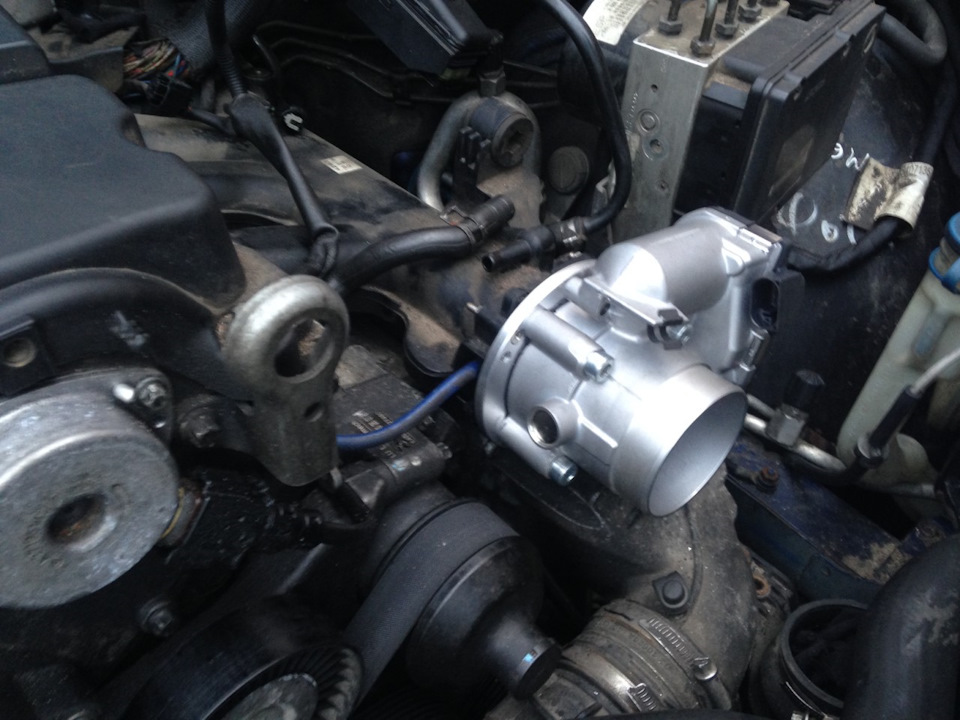

После очередной поломки дроссельной заслонки, выход из строя которой случался каждые пол года, и что удивительно механизм сам приходил в себя примерно через неделю после хандры, я решил ее заменить на новую. Поломка проявляется в виде сильно плавающих оборотов, не реагирующей на нажатие педалью газа, надписью на дисплее “ESP malfunction visit workshop“и как следствие невозможность дальнейшей поездки. Многими на этом сайте хваленая панацея, вроде чистки механизма в дросселе мне не помогала, а тем кому помогала на время, скорей всего это просто случайность, так как этот недуг с заслонкой имеет уникальную способность проходить сам по себе ))) Да, я уже не первый кто столкнулся с этой проблемой, и наверное не последний, поэтому эта статья будет полезна всем владельцам мерседесов с 271 двигателем.
Много читал про то, что на российском автомобиле UAZ PATRIOT ( исходя из названия уже смешно) стоит практически такая же заслонка BOSCH как на 271 моторе от мерседес и что механизмы у них абсолютно идентичные. Ребята — это не так ((( Ради эксперимента я купил новый дроссель с чудо УАЗа и попытался переставить местами все содержимое с новой в свою старую заслонку. Справедливости ради скажу, что крышка с графитовыми дорожками, одна пластмассовая шестеренка и моторчик самой заслонки действительно одинаковые. Но вот та самая нужная мне деталь, ось самой заслонки вместе с шестерней на которой установлены контактные усики — ДРУГАЯ! Различия заключаются только в длине оси заслонки, а шестерня с усиками в нее впрессована, и выпрессовать старую, а затем впрессовать новую шестерню сподручными средствами не получиться. Я лично это проверил, разобрав обе заслонки до последней детали.Следовательно ось с впрессованной в неё шестернёй поменять не получится.
Внедрить УАЗовский дроссель в штатное место для него в коллекторе ни чего не меняя не получиться. Все из-за того, что в УАЗовской заслонке отверстия для крепления ее 4 болтами к коллектору, расположены немного по другому относительно друг друга. Кто то делает переходник между заслонкой и коллектором, кто то просто ее на один болт прикручивает, я же сделал это следующим образом : Прикрутил УАЗовский дроссель сначала на один родной болт( нижний левый ) в штатное отверстие, затем маленьким надфилем раздраконил до нужной величины отверстия в коллекторе. Затем подобрал подходящей длины и толщины болты и гайки, чтобы понадежней прикрутить с обратной стороны заслонку. Болтики понадобились тоньше и длиннее родных. Я не призываю всем пользоваться этим способом, просто рассказываю, как это сделал я .
Уже, как 5000 км проехал на этой приблуде, ни ошибок, ни подсоса воздуха, ни каких то других проблем, связанных с дроссельной заслонкой нет, пока что все норм.
Стоимость заслонок в EXIST :
Оригинал — Mercedes A 271 141 00 25 — 63000 рублей
Такая же — Bosch 0 280 750 076 — 30000 рублей
УАЗ — Bosch 0 280 750 151 — 3600 рублей

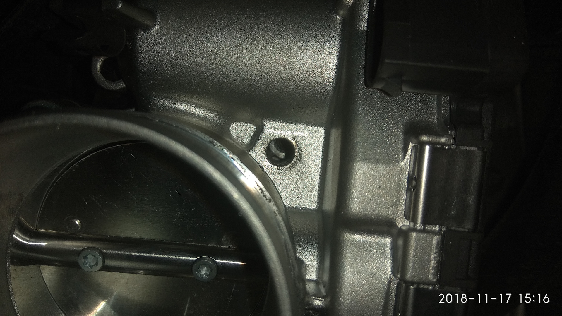

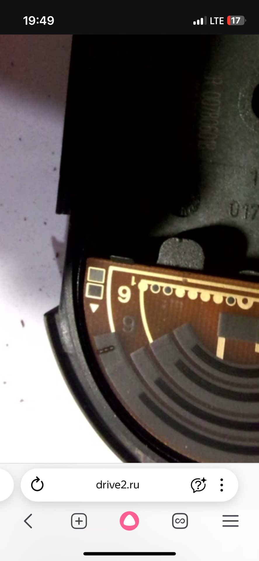

Я понимаю что ветка древняя но мне не дает покоя вопрос
Вот эта полосочка в конце четвертой дорожки.я вижу ее тут на совершенно новом дросселе, я видел ее почти на всех фотках вскрытых б/у дросселей, такая полосочка есть и у меня.Но в некоторых местах люди пишут что это прогар дорожки…
Так какого черта я вижу это на новой заслонке, так норма это или не норма, что это такое…

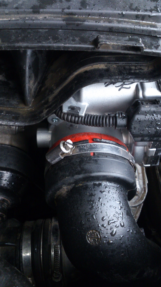

А пластиковый патрубок, который надевается на дроссель сложнее было установить, учитывая чуть больший диаметр?
Ответ нашел:нужно подрезать резинку оранжевую

И что, реально помогла замена усиков?))) Там трабла в другом. Щетки на моторчике стираются, графит на роторе собирается и даёт как прокладка слабый контакт, и + ступенька на роторе, т.к. моторчик серво, а не так обычный. Я всё разобрал, щетки вытянул, почистил спиртом ротор и щётки, почти добела))) собрал, всё гуд. Как новая теперь.
Можно ещё моторчик к +5В подсоединить, т.к. это сервомоторчик, а не обычный моторчик, и он не крутится по кругу, а только в положении вращая заслонку на 90° туда и возвращая обратно, поэтому износ ротора неравномерный, чтобы щетки не закусывало и требуется его немного погонять по кругу (в любую сторону, это без разницы), чтобы щетки притерлись. Потом снова почистить ротор и собирать. Всё. Будет работать почти как новый ещё столько же, пока щетки не сотрутся совсем
П.С. щетки до половины стёрты были. Усики в состоянии как у автора. Ротор весь черный в месте контакта со щетками был. Раньше плавали показания дросселя на ХХ от 1,95 до 3,25%. Иногда выскакивала ошибка по дросселю Р0221. А на момент когда машина вообще перестала заводиться заслонка заклинила в положении 7,6%. При этом вручную двигалась совершенно нормально. Теперь на ХХ от 0,78 до 1,18%. Посмотрим как ошибка или появится. Воткая вот история))) цена вопроса 0$))))
Скоро у тебя опять ошибка появится. Все кто в теме, они уже знают что это именно усики, и ничего кроме замены уже не поможет. А ты можешь себя успокаивать что это щетки, пока заслонка не подведет в самый не подходящий момент.
Я себя не буду успокаивать, посмотрю что по факту будет. Пока что заслонка стала лучше работать, вижу по сканеру. Я доверяю только фактам. А "кто в теме", не показатель. Вы же меняли целиком заслонку, поэтому кто его знает что помогло. Усики, ротор, реостат? Всё это у вас поменяно в сборе.
У вас может усики, у меня ротор и щётки. Больше ничего не делал кроме чистки ротора и щёток. Машина сразу завелась, с полтычка. До чистки не заводилась. Мистика? Нет! Факт!)
У меня отроду не было меньше 1,95% на ХХ заслонка. И то редко. А обычно 2,75-3,25%. А стала 0,78%. Самовнушение?)))
К тому же стар диагноз после чистки стал оба значения датчиков в норме показывать. До чистки было за пределами на нагрузке. Я же не с потолка взял?))) А через мерсодиагностику

Мужик, ты красавчег) Только что выехал на дросселе от УАЗа. Все работает! Менял у мастера с старом, но даже адаптации не понадобилось) Как кто-то уже писал, решили проверить. Включили зажигание на 2 минуты, машина пожужала, похрустела и все ок. Мастер с меня даже денег не взял, сказал что это он мне ещё должен за такую подсказку 😂.
PS: рассверлили корпус УАЗовского дросселя, два крепления по диагонали, сверлом на 9.5, так на два и закрутили, все стоит отлично.
PPS: кто не может одеть патрубок… Смазали его солидолом, открутили снизу 2 самореза, что бы весь патрубок ходил, затем одели его сверху, затянули хомут и уже потом закрутили крепеж снизу. Так патрубок не соскочит 100%, будет низ подпирать. Если кому не понятно и нужен будет совет, напишу подробно с фотками.
Ещё раз, огромное спасибо за совет!

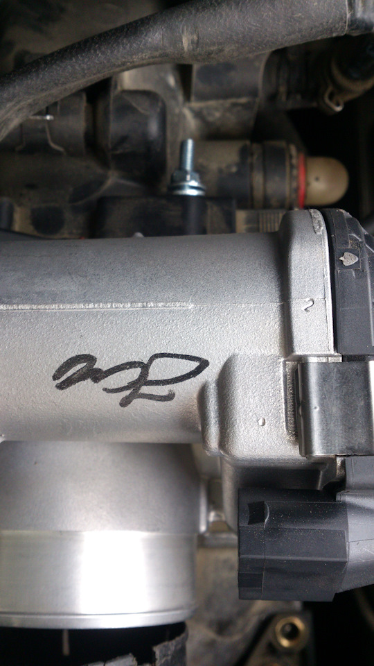

В уазовской заслонке отверстие под болт короче ( болт из нее высовывается больше)
Подскажите, кто знает внутренний диаметр мерседесовской заслонки?
Судя по каталогу диаметр УАЗ-овского 60мм:
www.bosch-motorsport.de/c…eet_51_en_10726070795.pdf
Если вооружится линейкой и туташними фотками — то вычисляется либо 56, либо 58. И видимо именно такие Bosch производит только под Mercedes…
Спасибо тебе!Сегодня поменял дроселку)только рассверлили её сверлом 10)встало идеально на родные болты!СПАСИБОООООО ТЕБЕ!ТЫ ПОМОГ МНОГИМ СЭКОНОМИТЬ МНОГО ДЕНЕГ!
привет.подскажи пожалуйста про дроссельку.ты говоришь рассверлил сверлом 10 ой …вопрос:сам дроссель или крепления к кузову дросселя?благодарю за ответ
Дроссель конечно же)))))

Спасибо огромное бро! Поставил вчера — машину не узнать, но я делал через проставку.
С одной стороны резинка а с снаружи герметик?
все верно
AeroWagon
Поставку на герметик сажал?

Сколько уже уазовский дроссель набегал? были ли какие нибудь капризы в эксплуатации? :)
Машина уже продана, а я лично проехал с этой заслонкой около 50 тыс.км!

А если контакты в масле, то нужно промывать или должны так?
Не надо трогать их вообще, если они распушатся, а они обязательно распушатся при попытке их почистить, то дроссель можно будет сразу выбросить!

Я бы себе тоже через простаку сделал, но у нас я не нашёл токарей, да и ждать некогда было)
Владимир, а вы не мерили диаметр уазовской заслонки?
К сожалению не измерял.
brichev01
62mm
Ухххх, я подозревал что будет около 60 но не столько. Большое спасибо за инфу! ✋✋✋👍👍👍
нужна только подходящая шайба по внутр. диаметру, отверстия уже сверлил сам на месте.
