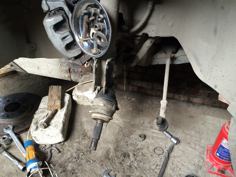

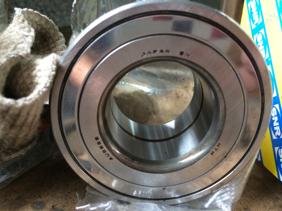

еще одни выходные ушли на борьбу за тишину в салоне, приговор ступичный передний левый, его кстати менял старый хозяин где ему сломали датчик АБС сколько он на нем проехал неизвестно, но я проехал без малого 30 уже и вот он загудел там стоял как и заводской NTN, я купил такой же комплект с гайкой и стопором NTN / SNR R17338 (как знал)
гайка была очень упорная и лишила меня одной ручки для торцовых ключей, квадрат обломило под корень((
жена болгарина выручила как обычно))) срезал край и расколол зубилом
подшипник пресовали на горячую, цапфу разогрел феном и он прекрасно сел, ступица села отлично холодная была)) затягивали гайка новую по мануалу 230-260Н где то так и вышло ключ у меня до 210Н и еще немного))
попутно заменил пыльники на приводе уже летела с них смазка дуром, еще бы нейлоновая стяжка держала их (чудо механики работали над этим)!
наружный ШРУС не хотел слезать, пошли в обход через Трипод! пыльники взял разные т.к. на треки ставились два типа приводом и они разного размера у меня оказались NSK привода с 25 шлицами снаружи
пыльники выбраны японские с тойот))) внутренний OHNO FB2120, наружний Maruichi 156 53413
так же все промыли и набили новой смазки в каждый узел свою как положено! Наружний шрус уже с люфтом, а вот Трипод вообще как новый почти!

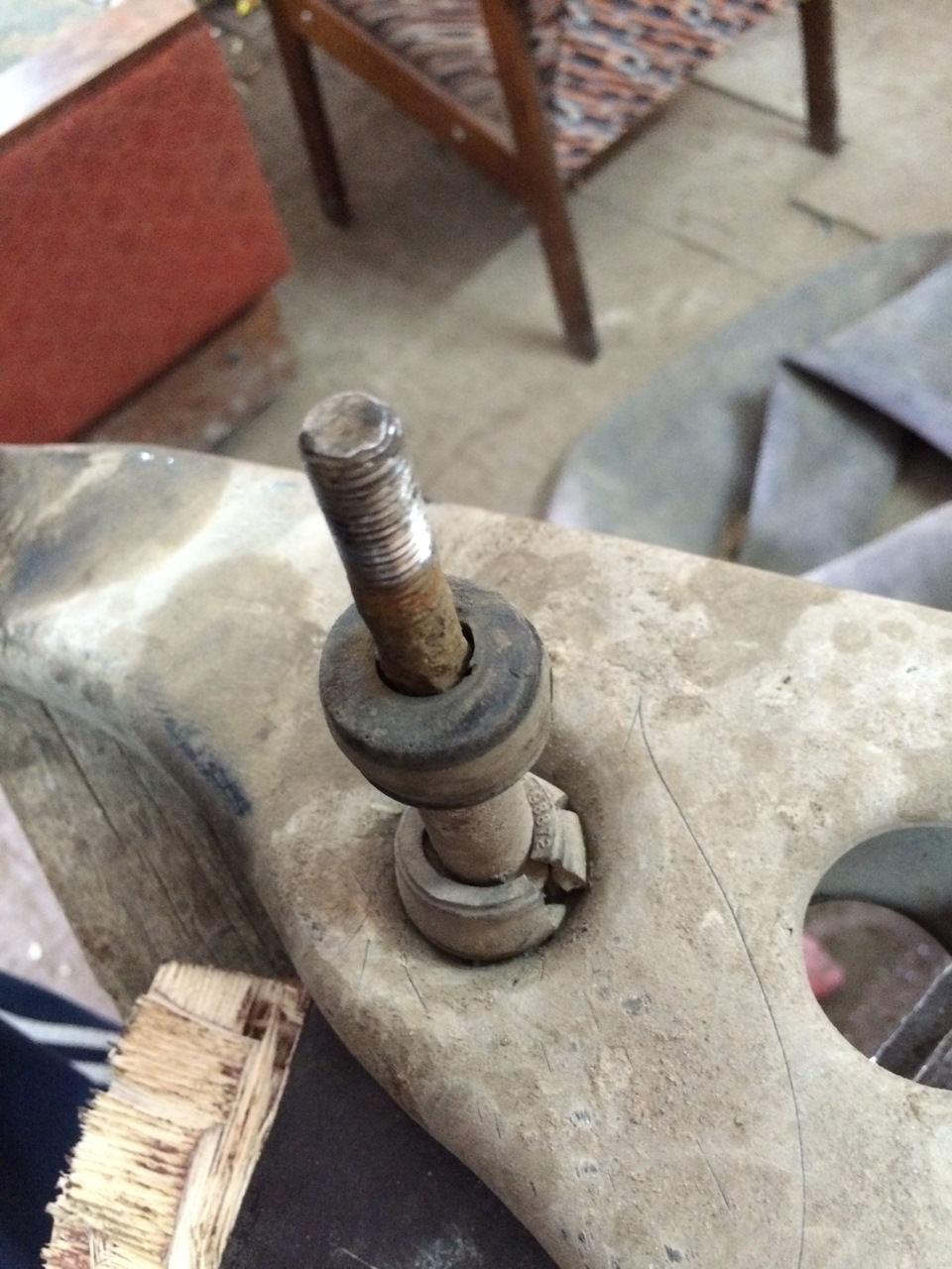

на рычаге уже я давно приговорил сайлент задний, но жаба так и не дала купить оригинал, все в поисках достойного заменителя про RBI скоро будет пост, улан их уже испытал на прочность!
ранее я купил резинку фирмы Just Drive (JDM24CS3WB) не берите говно быстро порвется форма неправильная! решил испытать типо японскую фирму Jikiu (BH23024) по форме он точ в точ оригинал но по резине не скажу пахнет как китайская она! но там нет проблем заменить если что!

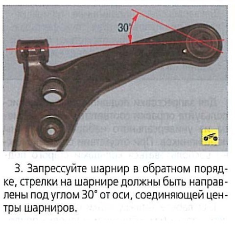

Расскажи подробнее про "выдержал угол 30 градусов от оси сайлента"?! От какого сайлента и в какую сторону?))
на фото где надрыв там видно стрелки треугольники, по ним и нужно ориентироваться ставить лучи сайлент блока, ща найду схему как ставить если забыл отметить эти точки!
vitchel
добавил картинку к рычагу со схемой, нарисовал как смог))
вот отлично) теперь понятней некуда)
