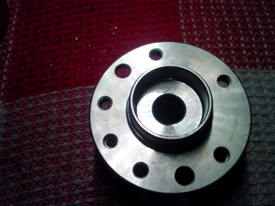

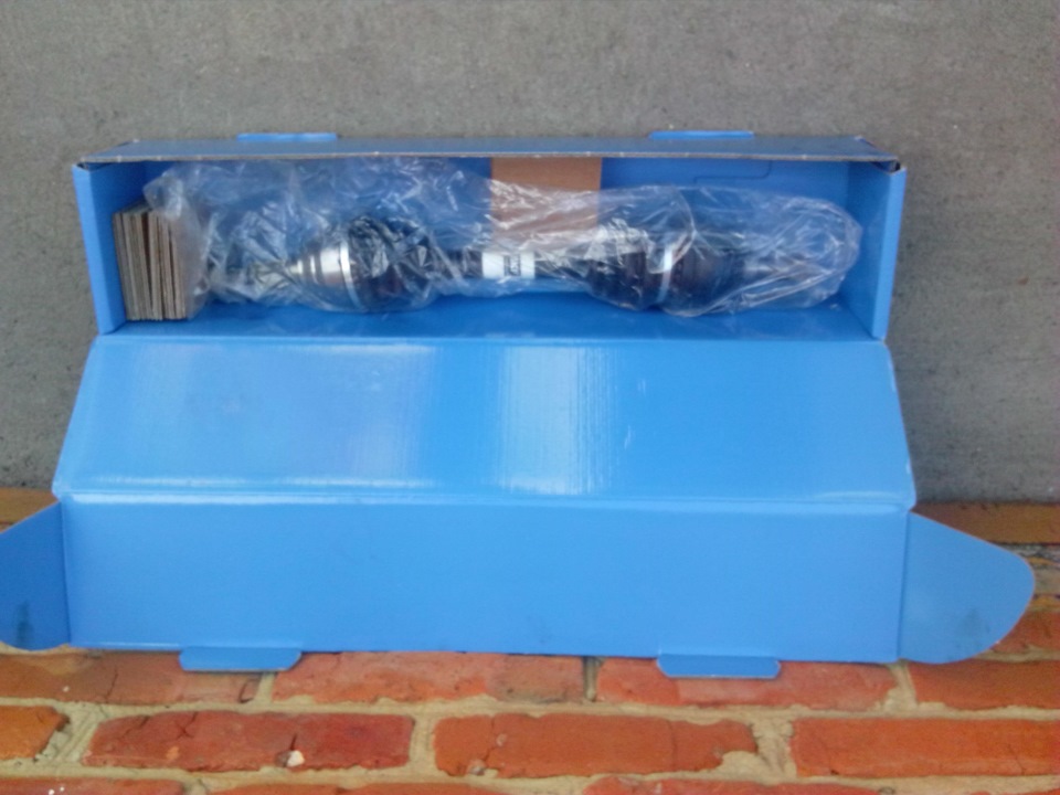

Делать было нечего как все это дело менять, соответственно в паре ступицу которая в подшипнике не имела люфта но имела раздолбаные шлицы и граната с неизвестным состоянием шлицевой части, заказал левый привод в сборе

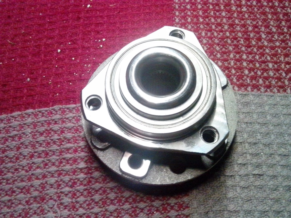

фирмы SKF VKJC 1402 за 2862 рубля для двигателя 1,8 и
ступицу Fenox WHB81109 за 1861 р.

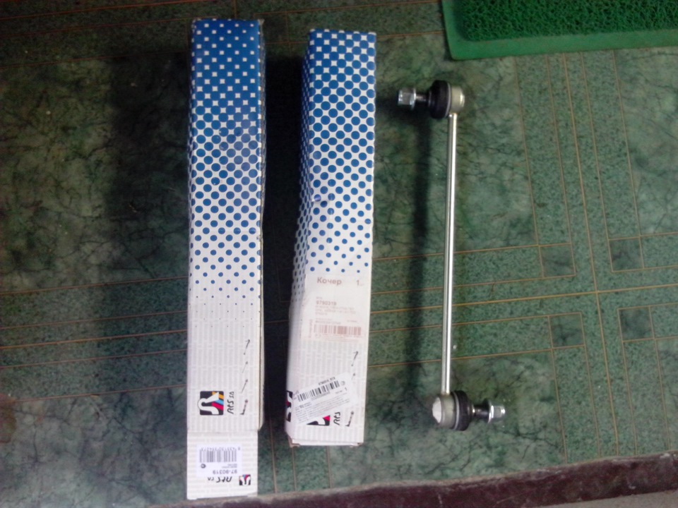

стойки стабилизаторов RTS достались из НЗ т.к. покупались еще больше года назад и стоимость их не помню.

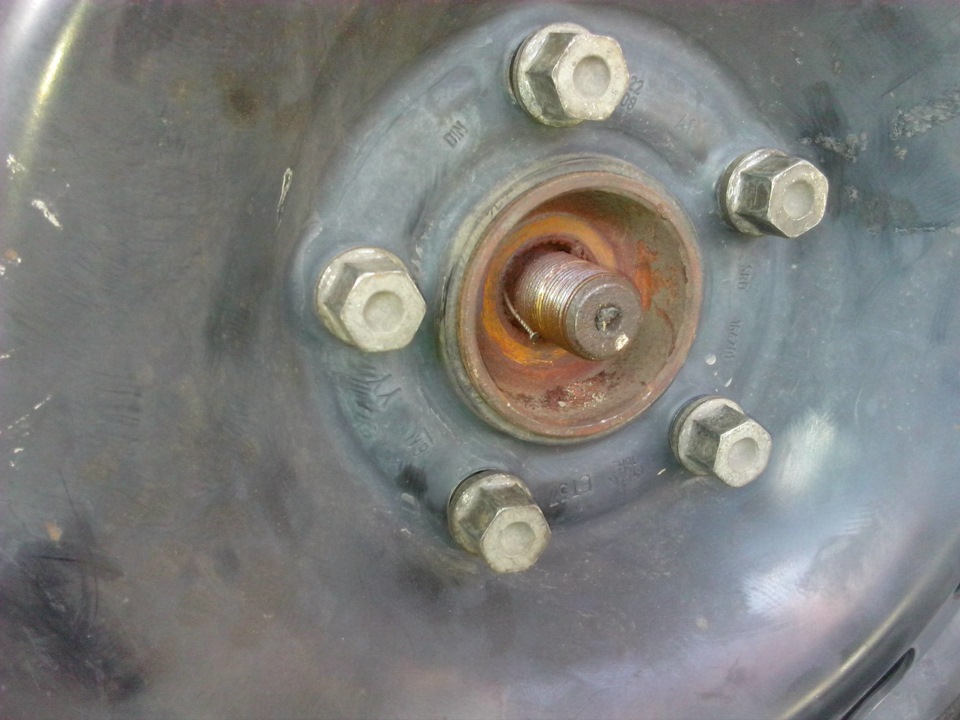

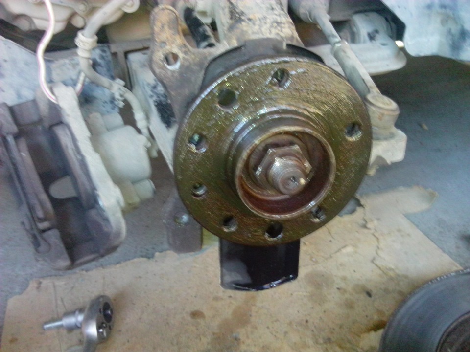

Пока шли запчасти я все таки раскрутил ступичную гайку т.к. ездить надо, посмотрел на люфт и будете смеяться вставил маленький гвоздь в зазор между ступицей и гранатой
закрутил гайку как следует и о люфте забыл, даже посещали мысли а нафиг все менять если нет посторонних стуков?! В общем из-за лени и того что ступица без АБС и внутренности от ступицы SKF не подходят (а именно железный пыльник с магнитным кольцом) проездил так 2,5 месяца))) пока мне кум не подсуетил с разбора свеже привезенного опеля ступицу с пробегом 60 000 км .

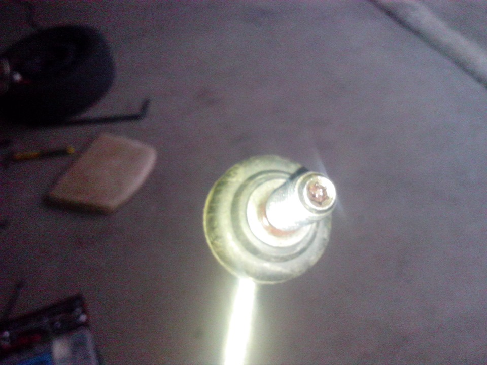

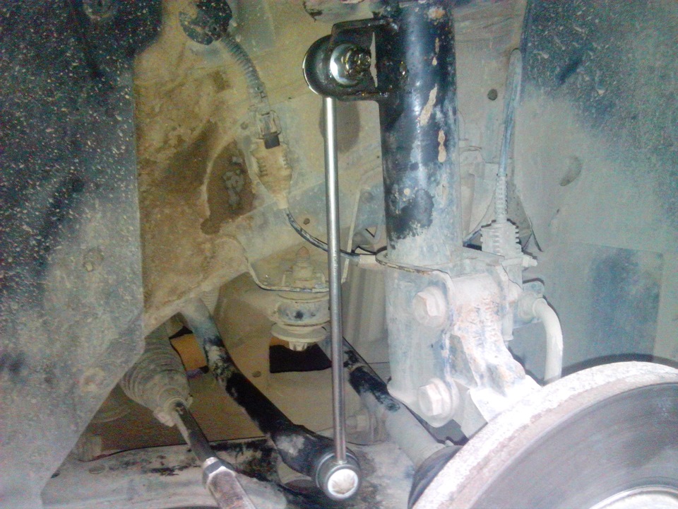

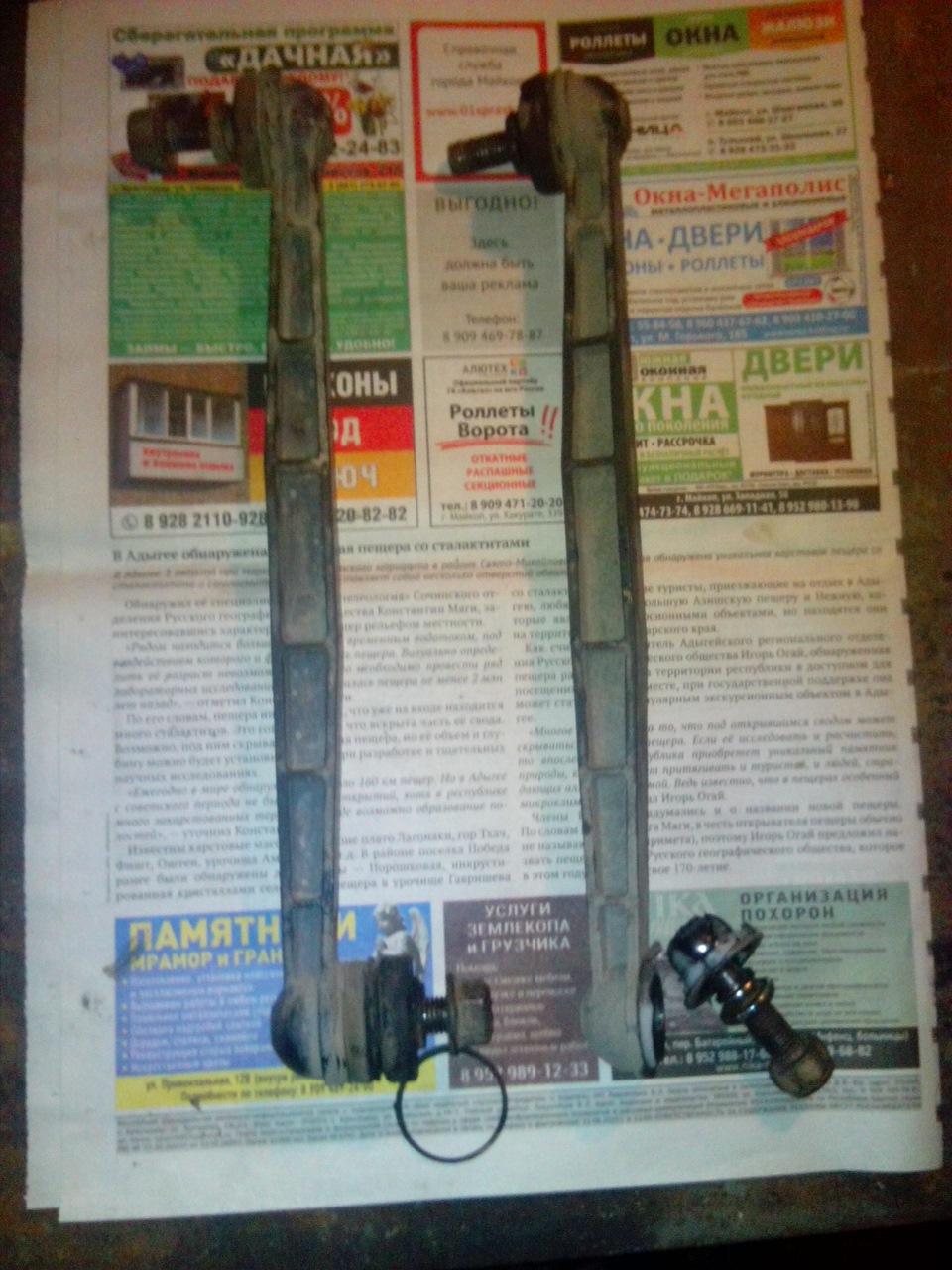

В общем то наступили выходные и я полез сначало менять стойки стабилизаторов, кое как открутил их при этом мучался больше изза того что забыл что пазы пальцев под ключ 19, далее без комментариев, сам балбес создал себе трудности))))) правая стойка стабилизатора оказалась топрановской а левая трв, разницы в них практически никакой
когда ставил новые RTS обратил внимание что нет на шаровом пальце паза для ключа, только с торца звездочка т 30
печалька будет их менять и потому все естественно смазал графиткой что бы меньше ржавело

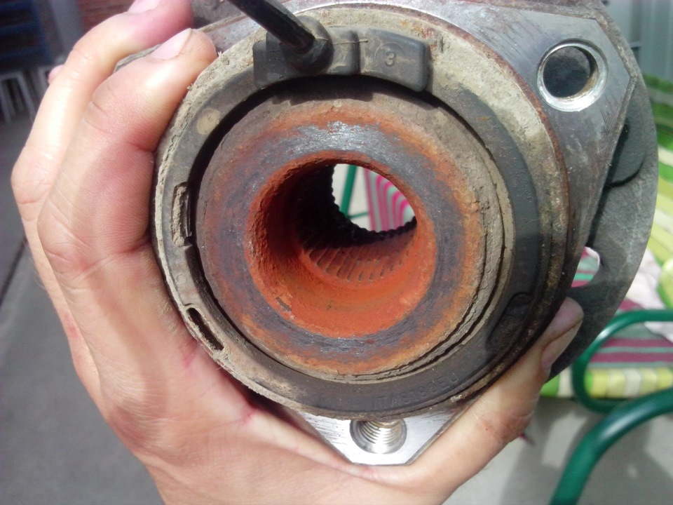

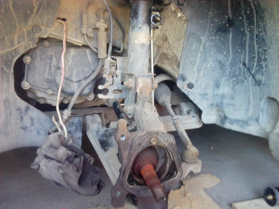

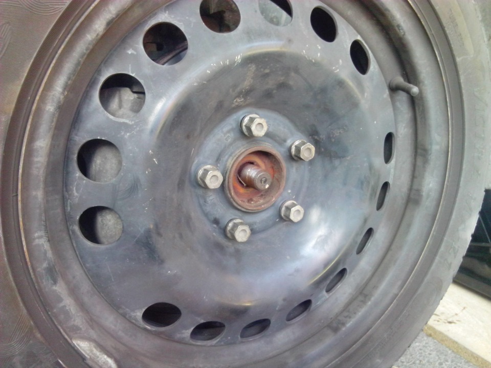

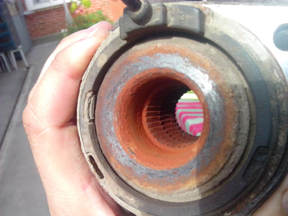

Со ступицей все было сложнее, потому что гайку я закрутил от души и при откручивании сломал четырехгранник воротка, печаль, досада, но инструмент с почти пожизненной гарантией сдури сломал((((( пришлось сее действие отложить на день, была приобретена головка на 32 с отверстием под жирный вороток в которое влез лом)))) и с помошью его и какой то матери гайка была откручена ступицу снял и офигел от количества ржавчины и величины шлицов на ступице
и на этом я думал дальше ездить… а если провернет нахрен?!
при сборке обратно не забываем ступицу смазать графиткой для того что бы легко снимались тормозные диски

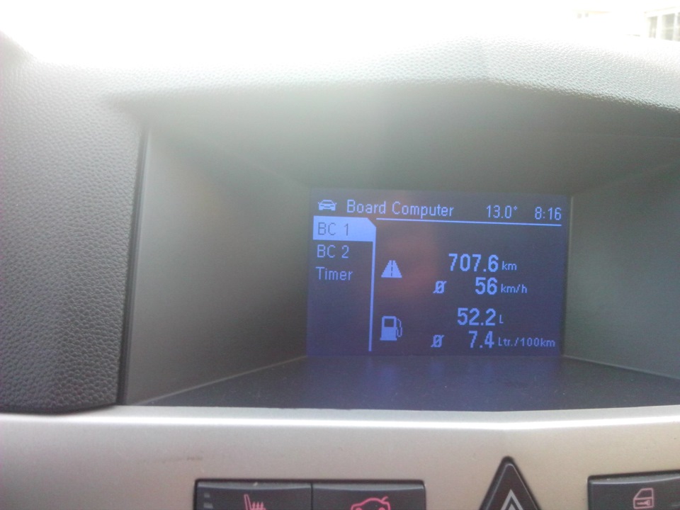

Все собрал, все работает на этом съездил в Сочи на олимпийские объекты посмотрел "Олимпийскую деревню", "Розу хутор" и по дороге машинка прошла отметку 100 000 км, фото естественно спидометра не делал но есть другое фото с БК
7,4 и это при частых подъемах, спусках)))
P/S/ о качестве стоек стабилизаторов и дорогах могу сказать одно авто я брал с пробегом 48 000 и заменил их грубо говоря на 100 000, левая ступица прошла 100 000 и в ней нет люфта, печально но из-за изношенных шлицов ее пришлось заменить.
Привод и ступица которые я приобретал остались неудел потому что не увидел смысла менять родной привод с живыми шлицами а ступица не подошла из за того что внутренности SKF не подошли к феноксу, в связи с чем есть вопрос у кого есть мертвая ступица фенокс? нужна пластина пыльник с магнитной лентой, ну или на крайний случай продам ее за 1500 р, нажатие кнопки поделиться, приветствуется)))

Такой вопрос оригинальная ступица Opel 16 03 254 вот артикул а тот который у тебя написан ступица намного дешевле
И когда смотришь аналоги по оригиналу например gsp и по твоему артикулу там тоже аналог gsp есть то цена меньше
Так я не пойму у тебя на 5болтлв с АБС?В чем разница тогда
Если вопрос про фенокс то он без абс потому и дешевле, но вот встанет ли абс от СКФ неизвестно
