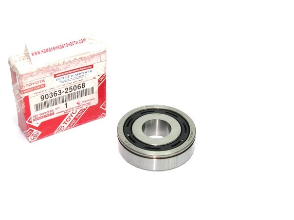

Вообщем случилось следующее, пишу может кому пригодится, потому что случай не единичный но искал я эту проблему долго.
Пробег 116000 появился гул на первой и второй передачах, его отчетливо слышно когда сбрасываешь газ на второй передаче, прям воет. Предпосылок никаких не было, просто взял за гудел тварь.
Но беда не приходит одна, за цокал выжимной подшипник его отчетливо слышно на холостом ходу когда сцепление выжимаешь.
На драйве искал искал нихрена нет по этому поводу. написал в какую то группу вконтакте, очень повезло отозвался человек и все конкретно указал на своем примере. Благодаря которому наш ремонт длился всего 2 дня вместо недели, вообщем все дело вот в этом подшипнике 90363-25068, разбирать коробку не сложно, главное запаминать что где стоит, ну есть парочку моментов кавезных, кому интересно пишите в личку, объясню. Ну а выжимной очень просто меняется,

странно то что на 2й было слышно, она же с другой стороны, его (подшипник) по идее должна 5 грузить и 4я. а так вполне нормальное явление для современных авто
позже на всех передачах гул был

он не рассыпался, на нем раковины были и у того чувака один в один проблема была, тоже раковины. Может подшипник бракованный, может особенность конструкции

На 120 королле менял, задний подшипник вторичного вала, только у меня не гудел, а стрекотал. Еще шестерня пятой передачи тяжело снимается.
не, у нас в Е150 все просто разбирается
Люфт был у подшипника, или просто гудел?когда разобрал руками крутил гул был?
люфта не было, говорю шумел он из за раковин на внешней части подшипника, и ни у меня одного именно эти раковины
