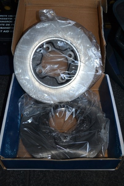

Optimal BS-0310 — Диск тормозной,

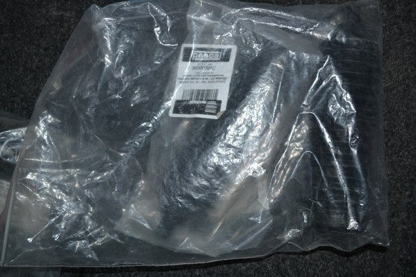

Japan Cars I60005PC — Пыльник рулевой рейки (пыльники пластиковые, и немного не подошли, пришлось подкладывать чо попало)
Optimal 941 634 — Подшипник ступицы колеса комплект передний,

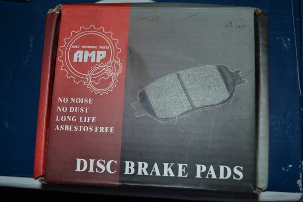

Тормозные колодки я не покупал, достались от предыдущего хозяина.
