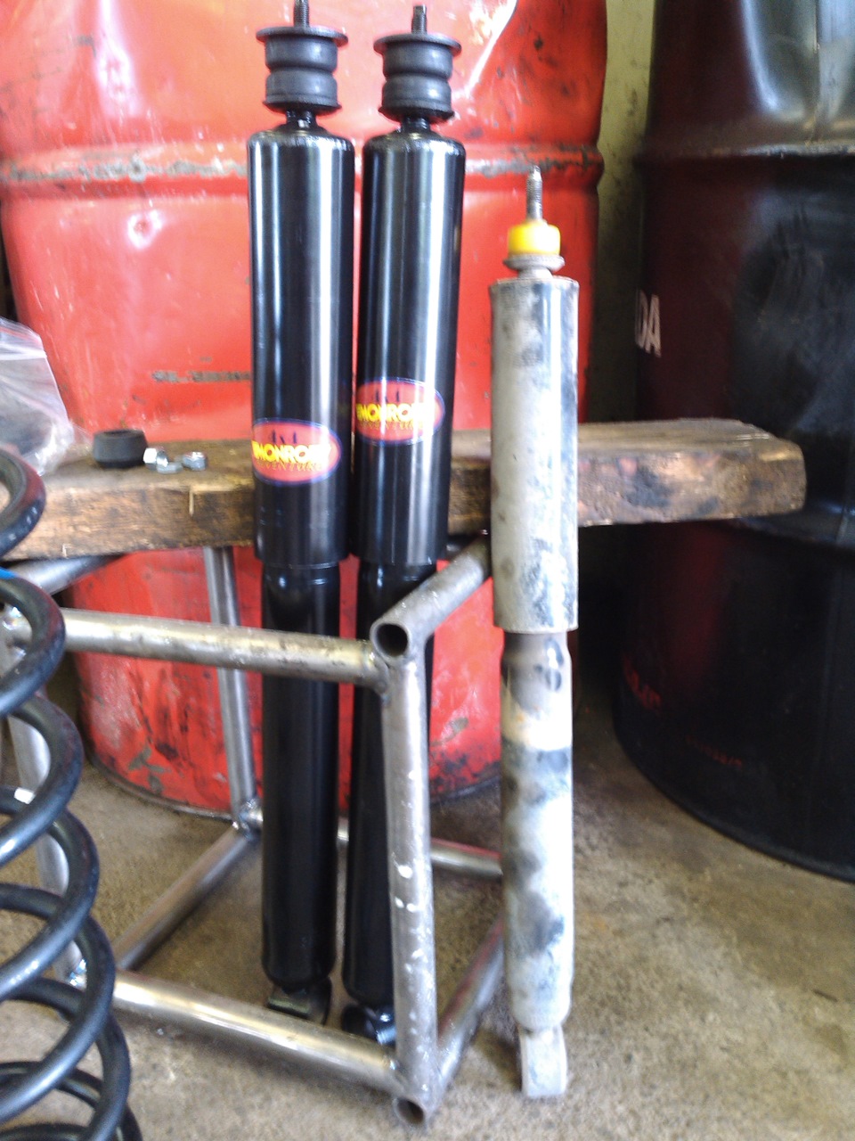

— оба аморта были всемирно известной, трижды краснознаменной, дважды орденоносной фирмы LASP (не приобретайте этот бутор, если планируете ездить на авто сами или было не стыдно при продаже). Сайленты в тло — видно на фото. колбы полупустые, подстукивали, отправлены в металлолом — заменены на KYB Skorched4's

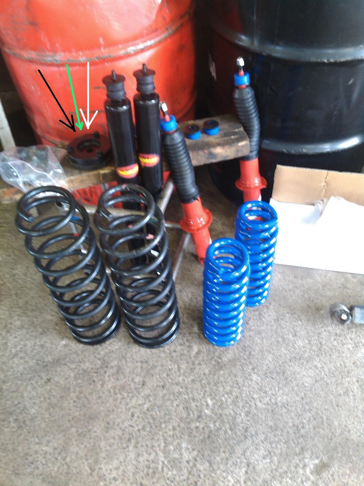

— пружины передние, в принципе, не сильно уставшие, отправились под 52-й Эскудо, а их место занял породистый set Setoguchi +3" (made in JAPAN) www.setoguchi.co.jp/shohi…do_j95_highliftsuskit.htm
+ пружины отпескоструены и окрашены порошковой эмалью в насыщенно синий цвет
— редуктор занижен на 1" (капролоновые бочата + болты (взяты контрактные от верхних рычагов, укорочены и донарезана резьба, как следует))

— аморты на удивление живые отложены в угол кладовочки, заменены на задние Monroe от TLC 80.
— пружины просевшие в хлам, отправлены в металл, заменены на более длинные, передние от TLC 80. (длина 48 см, пруток 15 мм, фото сравнения со стоком ниже) они заменены впоследствии на DIORAMA Device www.drive2.ru/l/452515006601232780/

Приветствую, почему заменили задние крузаковские пружины на прогресивную диораму?
Доброго дня :-) нужен был еще чуть больший подъем и увеличенная жесткость (для грузоподъемности)
вот и я думаю что теперь ставить, передние от 80 стоят, да высоко, но грузоподъемности почти никакой.
хочу поставить айронмены "С" +проставку сантиметра 3. полагаю жизнеспособный вариант.
мне не по нраву айроны, да и тачи тоже, хотя не знаю почему.
либо отрицательные отзывы встречал либо цена не кошерная, не помню причину антипатии.
я бы лифтовые от 80-тки контрактные глянул лучше, что я в итоге и сделал в свое время.
