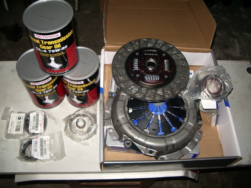

После того как загнал машину Герману, отвыкнуть от руля за сутки не успел. Ещё свежи ощущения вождения на обычной коробке. А по выезду с коробкой с блокой, сел словно не в свою:) Стала более собрана ехать по тому направлению, куда крутишь руль. Нету легкой расхлябоности в движении по грунтовке. При выезде со двора получается 90 градусный поворот. Теперь при разгоне в таком повороте руль охотнее возвращается в положении прямо и нет того чувства проскальзывания колес при разгоне с вывернутым рулем. Завтра прокачусь ещё, посмотрим что и как:)
Коробочка приехала от заботлевого японца во Владик.
Со слов Германа за ней следили и грамотно переключались, стружки и прочего гомна в масле не было. Коробку заказал через pravsha, за что ему отдельное спасибо!
А вот так выглядит каталик со стороны движка, на пробеге 380 тысяч, примерно:)
Toyota
08885-81026 Масло трансмиссионное "HYPOID Gear Oil 75W-90", 1л
Toyota
90311-35043 Сальник привода правый
Toyota
90311-35064 Сальник привода левый
Exedy
TYK 2151 Сцепление, комплект

Привет! Подскажи, пожалуйста, какие еще запчасти нужны при замене коробки, помимо сцепы, корзины и самой коробки? Задумал тоже замену, но не знаю, что нужно
2 банки масла и сальники приводов, это для профлактики.
Не подскажешь артикулы сальников?
Toyota
Toyota
Toyota
Огромнейшее спасибо!
