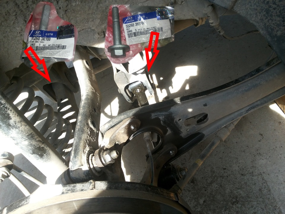

2) Рычаг задней подвески развальный ТРБ, болт 6, болт кулачок и Сайлентблок.
3) Рычаг задней подвески развальный ТРБ новый меньше на 5мм
4) Откручиваем места крепления болты 1,2,3 … 4) тянем на себя тем самым даем гранате выйти из редуктора
5) Стаб открутил дабы снять напряжение с кулака, помогаем домкратом
6) Перед тем как снимать гранату! Возьмите кисточку налейте в тару бензин и помойте гранату и места редуктора от грязи, потом берем плоскую хорошую плоскую отвертку и срываем гранату с посадочного места. У меня пошла как по маслу без сильных усилий

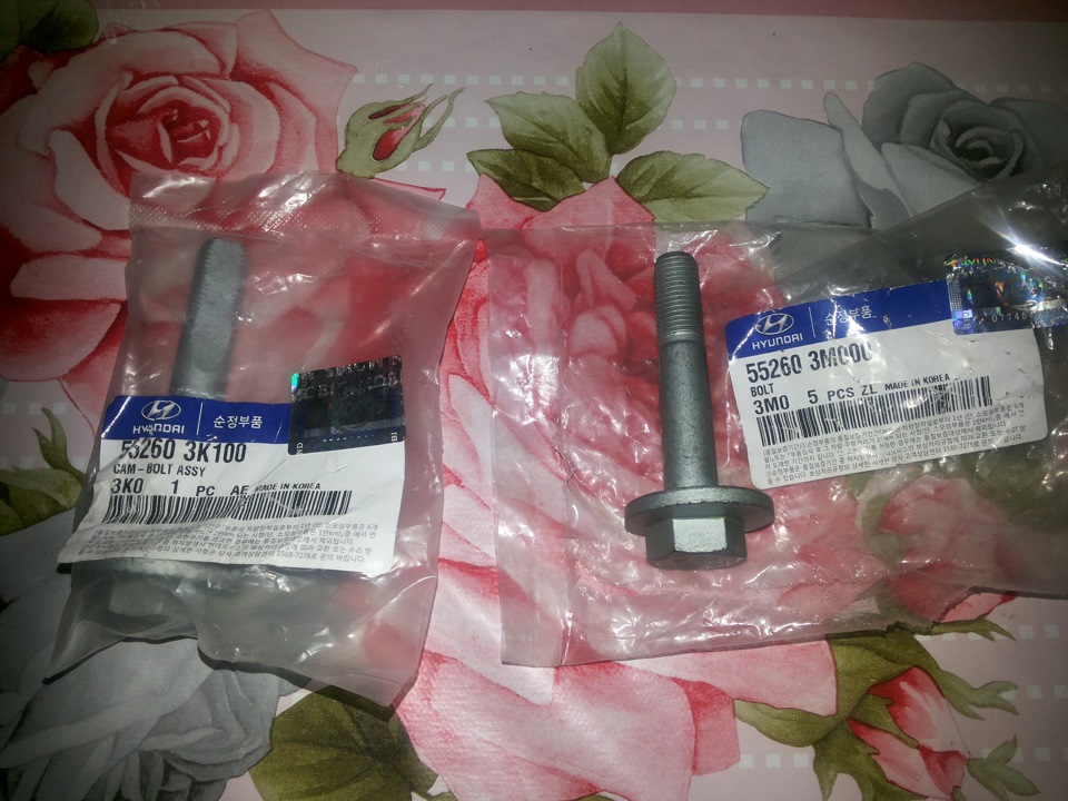

В итоге какие болты идут на 1 развальный рычаг? 55260-3M000 или 55260-3K100? Рычаги одинаковые, а болты почему то разные…

55250-2S100FFF это два рычага в одном комплекте идут?
