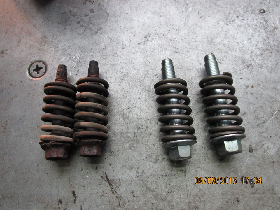

В общем тревожил меня непонятный посторонний звук похожий на секущий/дребезжащий глушитель.
Тогда решил я поменять уплотнительное кольцо между трубой и коллектором. После замены звук остался. Видимо дело было не в "бабине". Поиски источника постороннего шума будут продолжены.Звук при повышении оборотов похож на разгоняющийся троллейбус.
Для решивших так же поменять прокладку выкладываю каталожные номера деталей (брал оригинал).
само кольцо 17451-21030
болт 90901-05020
пружина 90501-35036
Пружины можно было кстати не менять. Только 400 руб лишних потратил.
Но всё равно не зря сменил прокладку, состояние у неё было плачевное.
Открутилось кстати говоря как всегда (тьфу-тьфу-тьфу) без проблем на удивления механика, хоть и вид у старых болтов был пугающий.

заводишь машину, сажаешь друга что-бы подгазовывал, а сам в яму слушать и смотреть!
Если подухи движки убитые, то нового кольца хватает на час-два!
и если кольцо не оригнал то сразу начинает сечь!
да пружинки не убиваемые, тож новые валяются третий год =) а вот болты лучше брать новые всегда!
Полностью согласен. Знал бы не покупал. В наше нелёгкое время и 400 лишние не лишние)))
такая же операция предстоит
а я пока не смог осилить эти болты, найду ключики, поменяю прокладку)
На старых головка на 13, на новых на 14 (видать старые усохли))) Длинный удлинитель. немножко замочить и постучать перед откручиванием и всё ОК.
По состоянию кольца видно, что звуки посторонние, были из под него.
Могу предложить 2 варианта: не плотно прижал кольцо(что на врядле), либо подушкам пипец,
Хотя кольцо, это всего лишь следствие после подушек. убитые подушки разбалтывают кольцо.
У меня с прогоревшим кольцом, был звук подобно стрекочещего( щебечещего))) кузнечика, при нажатии на газ.
