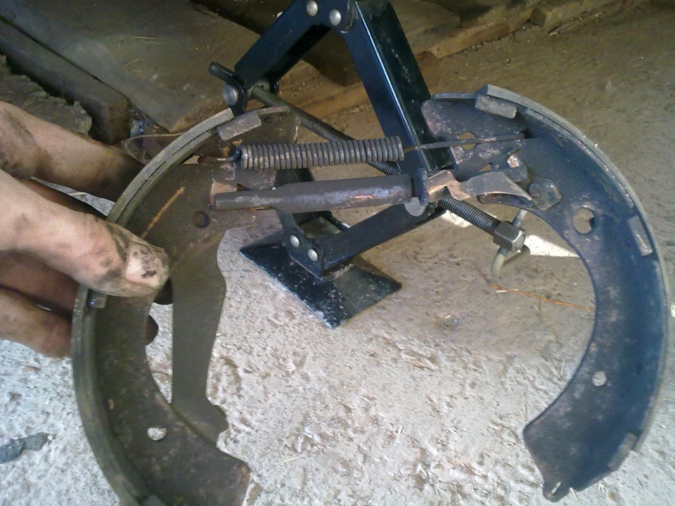

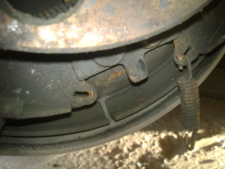

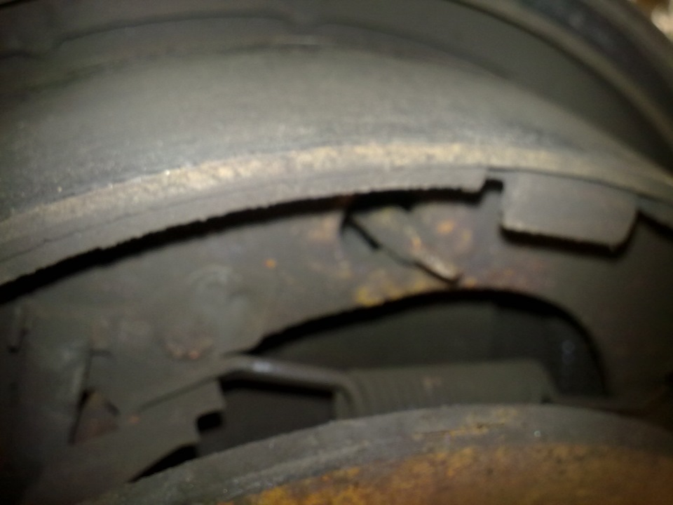

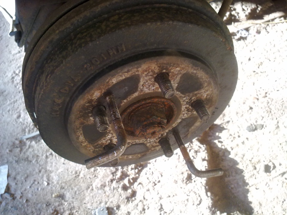

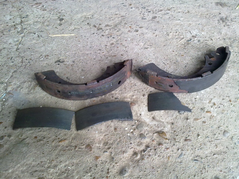

Самое главное — непонятно работающие( или неработающие) тормоза. После каждой поездки стал проверять их на нагрев. Из постоянного тут был только всегда холодный задний левый барабан. ) Остальные грелись когда и как сами того захотят. )) И тем не менее они выполняли свою функцию на твердую троечку.
Ручника не было в принципе. Часто опускал его уже после поездки. ))
Все это естественно довело меня окончательно. В связи с чем беру:
1) Колодки вперед и назад. Брал в магазине. 2900р за все.
2) Ремкомплект задний тормозов Bbp 17307. 800р.
3) Ремкомплект передних Ert 401172. 600р.
4) В Новосибирске у одноклубника куплены суппорта. 1800р.

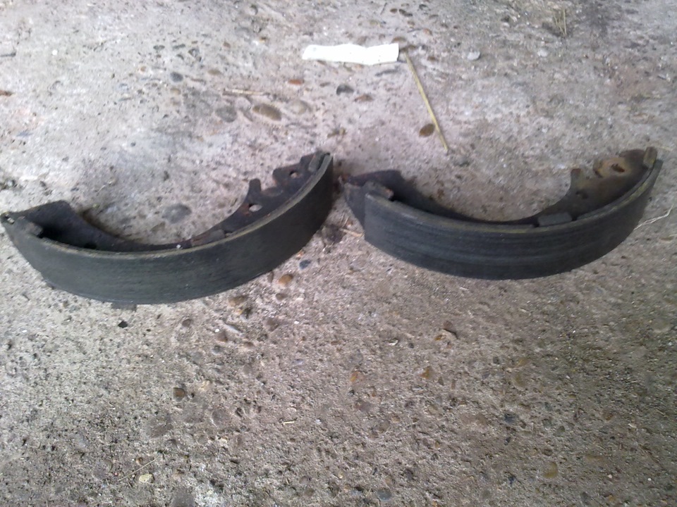

Бегу в гараж все менять. Честно говоря, таких убитых тормозов я еще не видел. Поршни суппортов ржавые и заклинившие. Кое-как ходили туда сюда. Буквально 3мм хода было. Про задние вообще промолчу. Просто фото))
Теперь понятно почему не было ручника и был холодный барабан.))
По итогу могу сказать, что теперь тормозит гораздо лучше. Да и просто уверенней себя чувствую))
