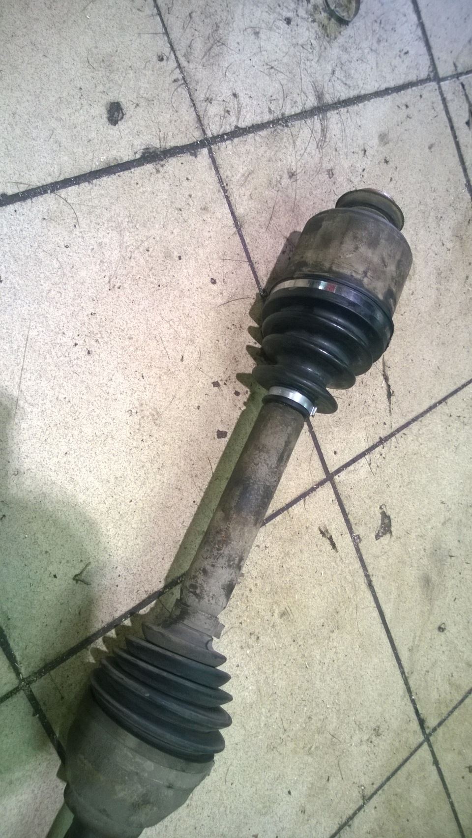

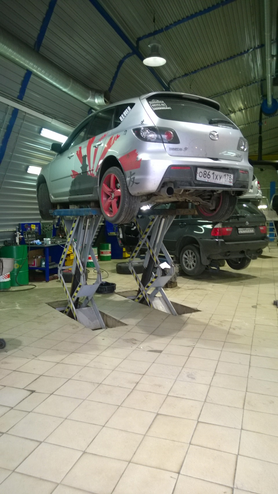

Наконец дело дошло до замены порванного пыльника, уже месяц почти прошел как я заметил что он рваный. Оригинальный пыльник стоит не понятную для меня сумму денег за эту деталь (4700р.), поэтому поискав на Драйве и на форуме MPSKA.ru, нашел аналог от Тайоты который стоит в разы меньше (400р.).
Код запчасти 02125 (MARUICHI 156)

Нашел для себя актуальную тему пыльник 02125 пробивается как наружний, мне нужен правый внитренний, все правильно я понял? Подскажи если не забыл!))
Это я лоханулся:)
Номер внутреннего 02132
Так он трипоидный, левый.
sergiokapu
Это я лоханулся:)
02132 это правый, круглый? Чет я запутался))
Это правый внутренний и да, он трипоидный)
Vitek300
Не не, все правильно написал 02125 он как наружный считается на тойоте, сам чет запутался:)
До сих пор катаю на нем:)
Vitek300
02132 это с левой стороны внутренний:)
