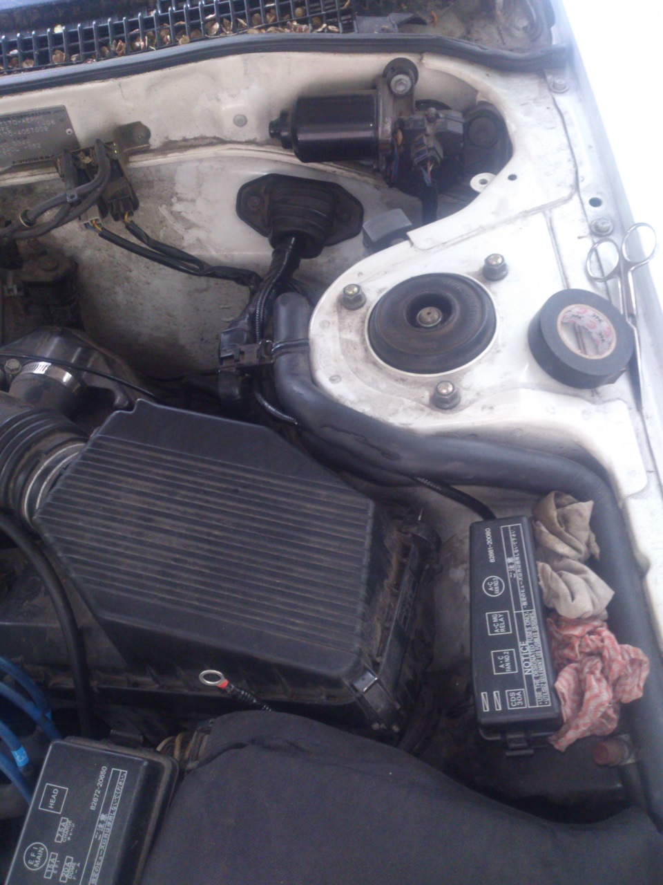

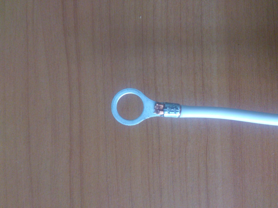

В общем начал установку с вывода "+" отдельным проводом от аккумулятора. Для этого приобрёл 3 метра медного кабеля ПуГВ 6. Максимальная нагрузка для него 40А, что с запасом хватит для подогревов, ибо предохранитель стандартный на обогревы стоит на 15А. Но есть планы на дальнейшее внедрение всяческих электроприборов в авто, так что нормальный плюс ещё пригодится) К тому же на него как раз налазила гофра, которой у меня было 5 метров))
Постарался сделать проводку правильно, насколько смог.
Клемма, термоусадка, гофра, изолента, стяжки. Всё-таки раньше таким не занимался, поэтому времени у меня ушло на всё довольно много.

Вернёмся к проводке.
