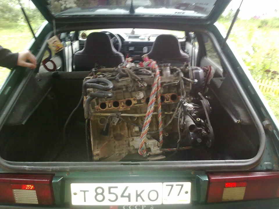

И вот где-то месяц назад появляется обьява от Лёхи gxe10cartman о продаже живого движка со всем навесным за 10т.р., и я решаю его забрать, а чё нормально — этакий свап по нищебродски)), тем более менять буду сам.

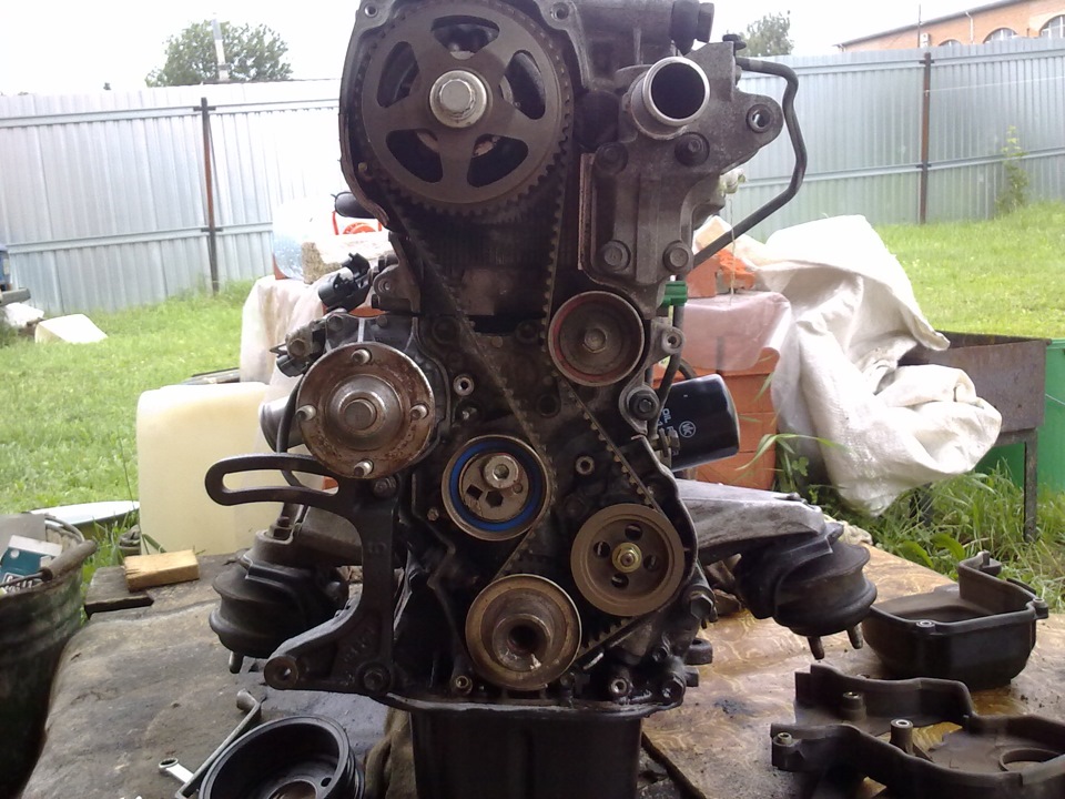

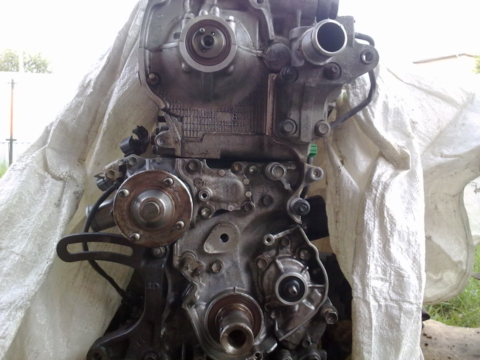

Короче менял я у друзей в гараже, и без их помощи ни хера бы не вышло (Лёха REY-85 и Олег izh412i — Пасибо большое!)). Перед тем, как ставить движок надо было исправить некоторые мелочи, т.е. заменить ремень ГРМ и сальники, также посадить на свежий герметик поддон, ну и почистить впуск и дроссель. Ремнь ГРМ вместе с роликами поставил со своего движка, т.к. пробег у них всего 13тыщ.
Сальники заказывал в Existe, мож кому понадобиться:
Сальник распредвала, комплект с болтом 04139-70010
Сальник коленвала передний 90311-45015
Сальник уплотнительный масляного насоса 15165-88382
Сальник коленвала задний 90311-75007
Кстати если кто будет менять сальник коленвала, то очень аккуратно снимайте шестерню грм коленвала, т.к. она не хило прикипает, а я варварски пытался её сбить и отломал несколько зубцов с которых считывает датчик коленвала, поэтому лучше использовать съёмник.

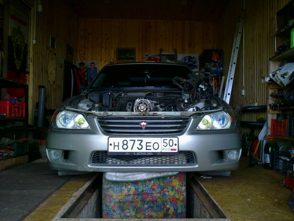

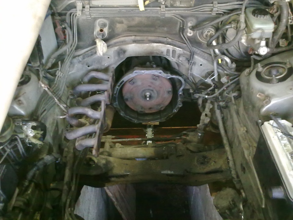

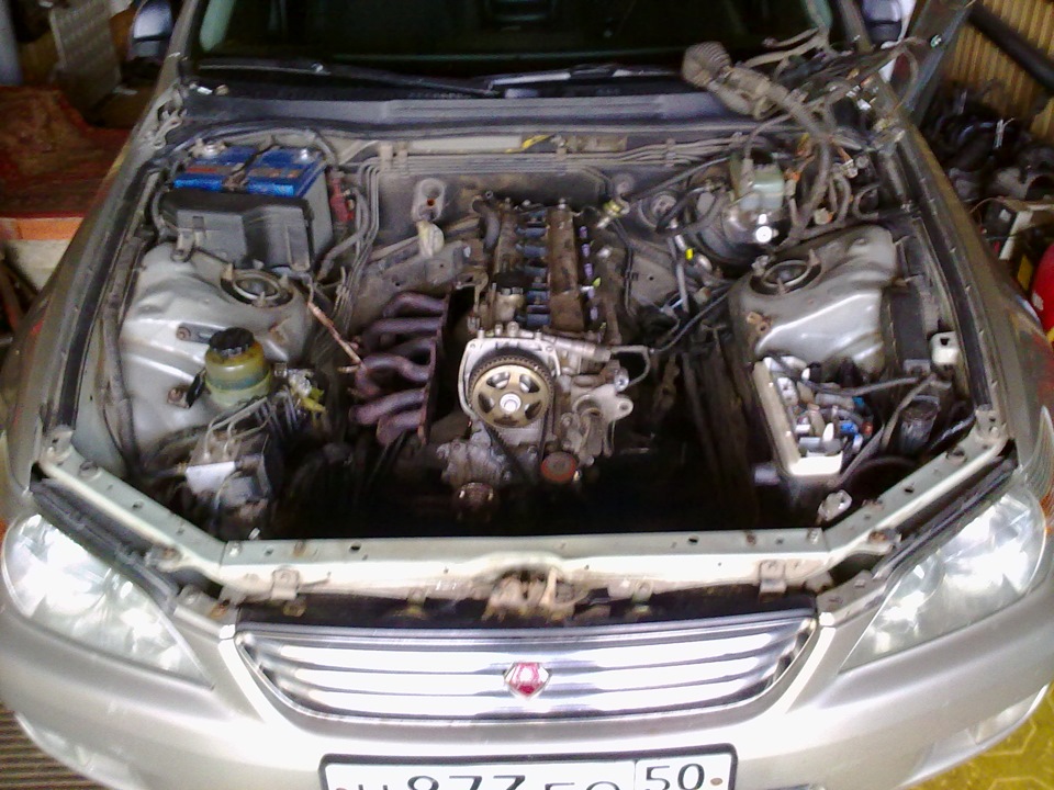

Ну донора я подготовил), надо вынимать свой движок, но т.к. мы собирались это делать по старинке, т.е с помощью физической силы, 2.5метровой трубы и "такой-то матери")), то чтобы максимально облегчить вес я скинул всю навесуху. И вроде бы разбери всю морду на машине и вытаскивай, но нет я же хитрая жопа, мне очень не хотелось снимать радиатор кондера и стравливать фреон, поэтому морда осталась собрана а двигун пришлось поднимать вверх.

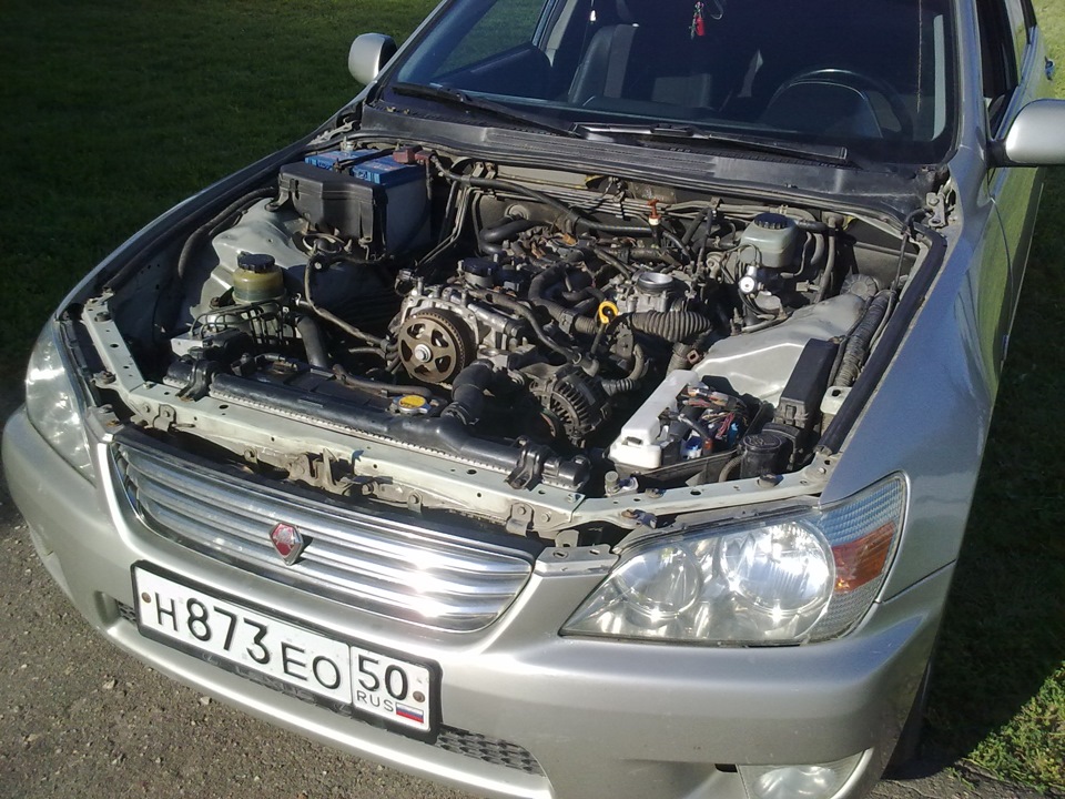

Собирать было проще, всё уже знаешь куда и чего прикрутить, завелся с первого раза, работает ровно, насчёт жора покажет время, надеюсь будет не как на моём)
