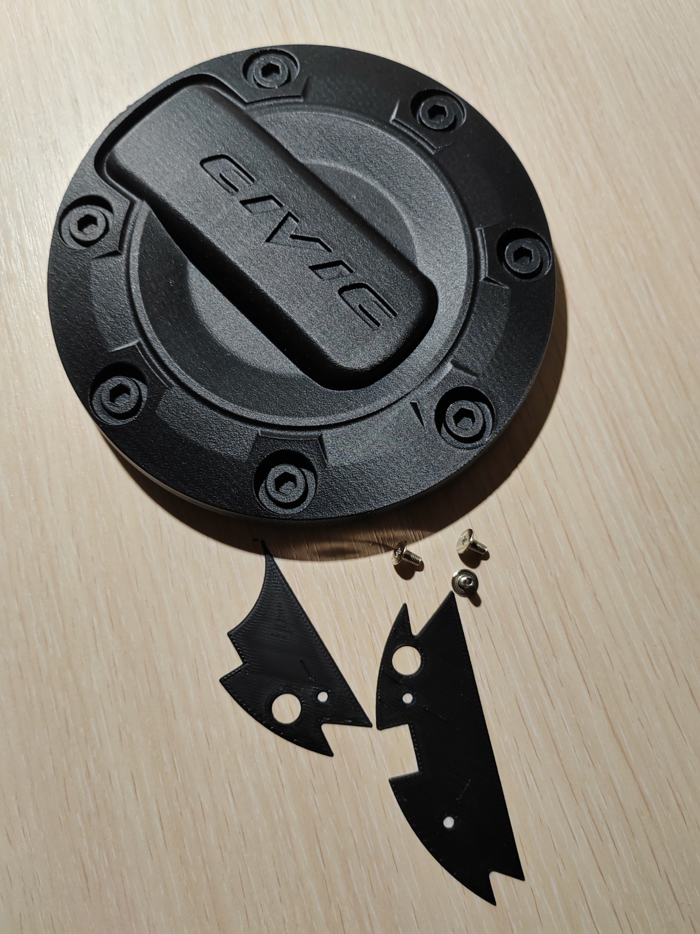

Купил на озоне лючок бензобака, напечатанный на 3D принтере.
Но, ставить так, как есть, желания не было, решил, что нужно довести его "до ума" и немного модернизировать.
Срезаем имитацию болтов и вклеиваем настоящие из нержавейки (это в конце).
Все это дело зашкуриваем и под грунт.
Далее грунтуем прозрачной грунтовкой по пластику:
Сразу делал два лючка. На втором с момента покупки были неровности с одной стороны:
Так, конечно же, не оставишь, поэтому шпатлюем:
Следующий шаг — грунтуем окончательно:
Замываем грунт:

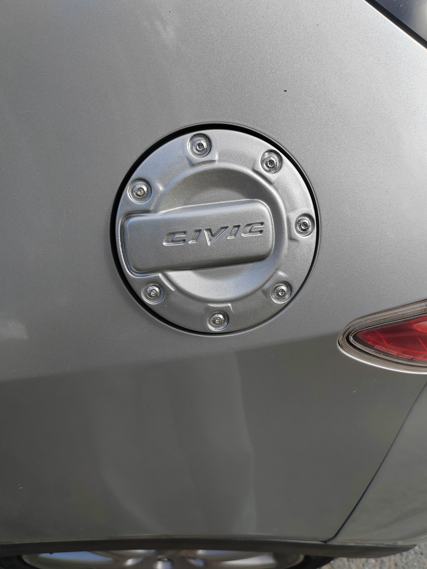

Для покраски приобретаем эмаль цвета серебристый металлик.
Красим:
Далее все это дело покрываем лаком и вкручиваем/вклеиваем болтики:
Ну и финальный результат:
Устанавливаем на машину, предварительно сорвав старую крышку и просверлив отверстия по трафарету для крепления новой:

Отличный результат 👍🏻 лючки я делаю)). дефект снизу пока что не особо удается победить, тк очень большое нависание при печати. Да и пластик сам по себе не особо простой в печати.
