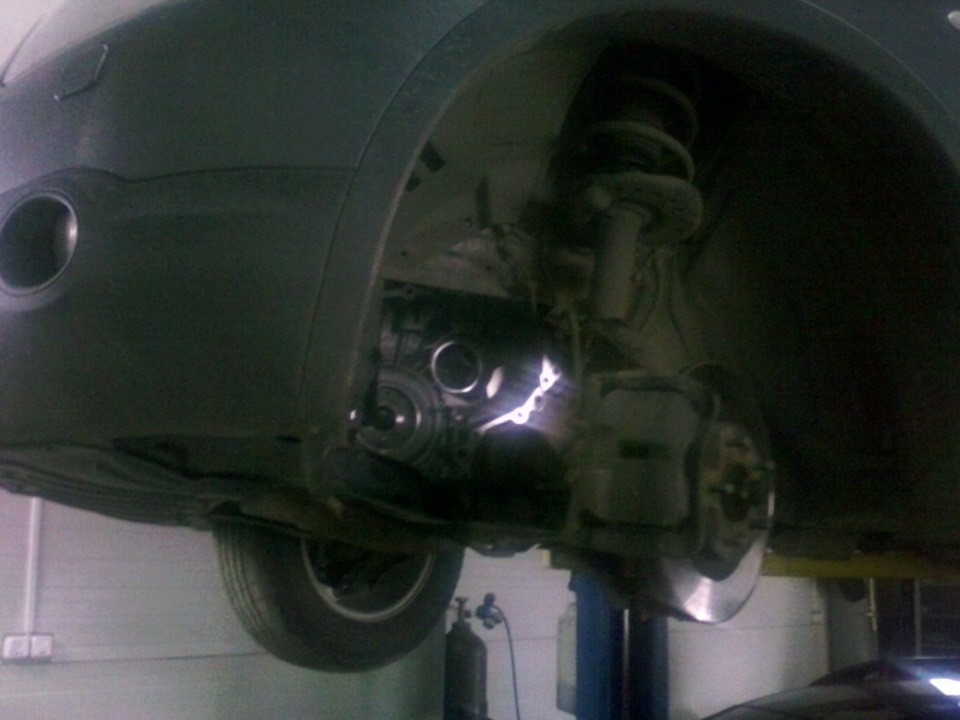

Для начала откручивается все вокруг варика (защита, пыльники, колесо, привод, сверху акум, площадка под акумом), потом сама крышка, предварительно слив масло.

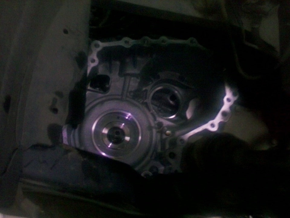

После того как крышка откручена достаются конуса с ремнем и подшипниками

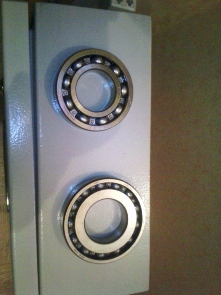

Осмотрев поверхность конусов и состояние ремня пришли к выводу, что все в идеале! крутим подшипники указанные, чувствуем выработку, сдергиваем подшипники одеваем новые! Те подшипники что со стороны коробки в идеале! И собираем все в зад!
Забрал свой кашкатряс, его прям не узнать, тишина гробовая. И только теперь я понял, что я езжу на иномарке!
Цена вопроса работы поселковского сервиса 4000 + подшипники 7000 + масло 2000

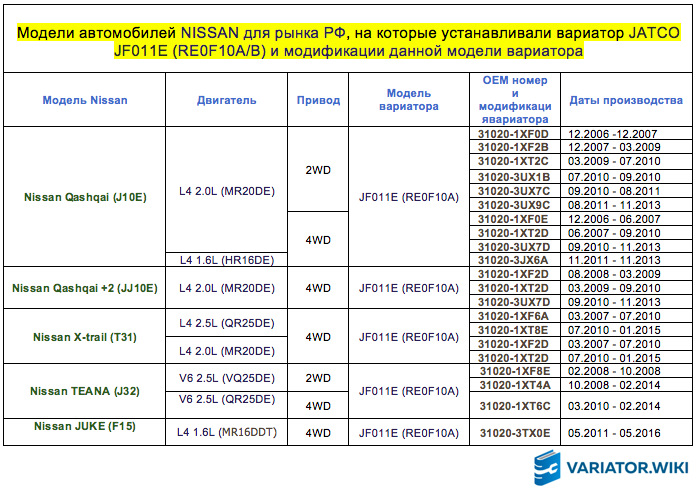

Важна не только модель вариатора, но и его модификация(!), а так же привод (полный или передний).
1. На Nissan QASHQAI / QASHQAI+2 (в кузове JJ10E) с двигателем L4 2.0L (MR20DE) с 08.2008 по 11.2013 устанавливали вариатор RE0F10A (по классификации Nissan), он же JF011E по классификации Jatco.
2. Если брать полный привод (4WD) этот вариатор на Кашкае имел три не взаимозаменяемые(!) модификации:
а) 31020-1XF2D
б) 31020-1XT2D
в) 31020-3UX7D
г) 31020-1XF0E (только на QASHQAI+2)
3. Если брать передний привод, (2WD), то этот вариатор на Кашкае имел 5(!) не взаимозаменяемых(!) модификаций:
а) 31020-1XF0D
б) 31020-1XF2B
в) 31020-1XT2C
г) 31020-3UX1B
д) 31020-3UX7C
То есть, по факту (таблица приложена ниже) мы имеем 9(!) разных модификаций вариатора RE0F10A (JF011E) на Кашкае первого поколения. И попытка поставить один вместо другого (купив б/у) — приводят к огромным "танцам с бубном" и дополнительным последующим финансовым расходам. А оно надо? ))) Я понимаю, что продавцу б/у вариаторов наплевать на эти будущее проблемы покупателя. Но лучше иметь свою голову на плечах.

Не пойму, везде указывают что рамка под аккамулятором прикручена к коробке и кузову.А у тебя на подьемнике, и коробка не свисает, на чем она держится?
Рамка не может быть прикручена к коробке, только к кузову. Коробка не будет свисать потому что она к двигателю прикручена
Страно везде фотки что под коробку подставляют домкрат.
Я не присутствовал при снятии, фото я сделал когда привозил подшипники
Привет, а подшипники снимали сьемниками или свободно руками снимаются?
Съемником

А фото неисправных подшипников есть? Там что то видно?
там рытвины в обойме от шариков, когда руками вращаешь он подклинивает
не подскажешь после снятие крышки как доставили ремень с конусами?какие сьемники использовали?
просто вытаскивать руками
