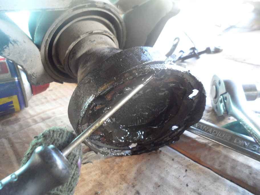

Начал откручивать старых хлам… фирмы SAT.
Откручиваем гайки. Откручиваем 6 болтиков под шестигранник. Половиним кардан. Опускаем все на землю. У меня получилось это все легко. В прошлом году все это уже проделывал.
Мое НОУ-ХАУ ) если у Вас отломятся родные гайки, то Вам это точно пригодится.
Снимаем кольцо, в этот раз оно осталось не в той половинке в которой должно быть ) пришлось замараться.
Видим законтренную гайку. Расконтриваем ее. Кардан ложим на что нить повыше. Включаем скорость первую и откручиваем.
Рисуем метки на всякий случай вверху, чтобы примерно так же воткнуть все на место )
Вся подвеска подшипника в трещинах. Морозов в -50 их резина не выдерживает ) оригинал держал ))) Подшипник от руки слегка шуршит. В морозы ужасно свистел.
Ну и общий план. Собрал все в обратном порядке без каких либо приключений.

У Вас RAV4 III? Номер запчасти на первом фото, купить можно на exist.ru или в любом магазине японских автозапчастей. Естественно в сборе, я в сборе подвесной и купил все.

Вообще неплохо ) надеюсь этот подольше пробегает, чем SAT ))) я РАВ когда купил, 3 года ездил еще на оригинальном старом. Снял его по причине что зимой свистит, летом отлично все было. Поэтому можно было изначально не менять )))
