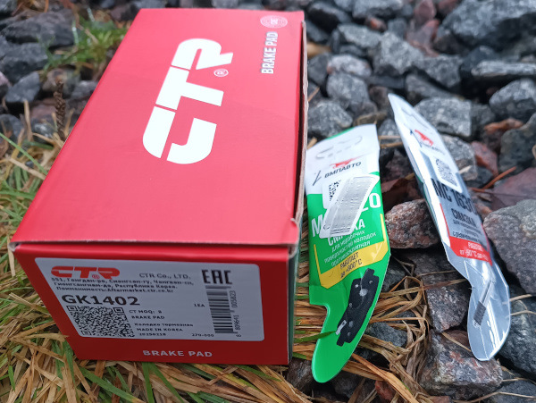

Атлас бегает, цифры на одометре растут,
недавно при торможении появился пискоскрип, значить пришло время менять колодки.
На ТО уже обращали внимание что скоро менять, рассчитывал доездить хотя бы до весны, но не сложилось.
На замену были приобретены колодки CTR GK1402.
Отверстия под пружинки есть, встали как родные, за исключением того, что пластина на колодке налезла не очень плотно.
Отработавшие колодки были в следующем состоянии
налицо неравномерный износ, но направляющие не подклинивали, но все равно дополнительно смазал.
В итоге для себя определил, что обслуживанием тормозов не стоит пренебрегать, хотя бы раз в год.

Странно почему неравномерный износ 🤔
Задумывался о причинах, но окончательно не определился, учитывая, что заеданий на направляющих не ощутил, но все равно их смазал. Поршень вдавился также без проблем. Буду наблюдать.
А у меня при начале поездки скрип идёт, без нажатия на тормоз.
Через метров 500 или несколько торможений пропадает.
Куда копнуть Хз даже.
У меня такая же ерунда. Люди посоветовали почистить суппорта. Пока не добрался, времени нет. Да и машину вот-вот буду отдавать на перекрас крышки багажника. Если Вы вдруг быстро разберетесь по скрипу, дайте, пожалуйста, знать в чем была причина.
Ок, мне посоветовали направляющие смазать.
Вот хочу записаться в сервис
а по колодкам еще много осталось? может стоит совместить?
если направляйки подклинивают — может быть неравномерный износ, как у меня было.

Сегодня сделали.
Разобрали колодки спереди и сзади.
Почистили, промазали суппорта направляющие, может ещё что то.
Скрип пропал.
Правда всё действие вышло в 10 тыс рублей🤦🏻) обычный сервис, не официалы.
Спасибо за обратную связь 🤝. Недешево конечно… Тоже ближайшие дни поеду. А тот писк как от раненой касатки уже 😁
Да, он усиливался постепенно
