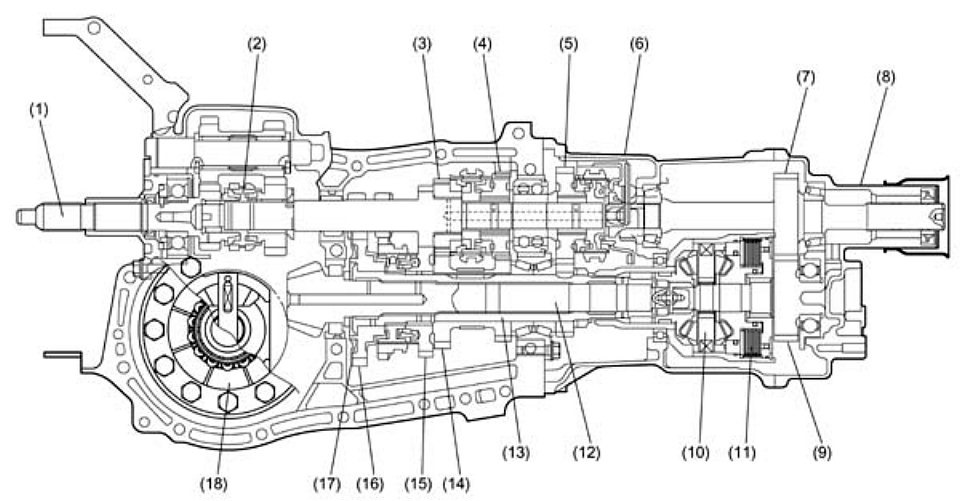

Межосевой дифференциал с вискомуфтой в Subaru находится в задней части коробки передач. Он, также как и передний дифференциал, расположенный в передней части коробки, "купается" в общем объёме трансмиссионного масла. Доступ центральному дифференциалу – через заднюю крышку коробки.

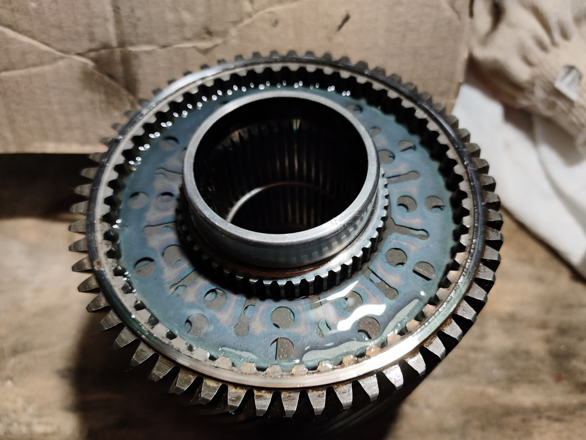

1. Установите дифференциал крышкой вверх. Выньте пружинное стопорное кольцо крышки дифференциала.
2. Используя шлицевую отвёртку, через круглые отверстия в корпусе дифференциала, сдвиньте верхнюю коническую шестерню в направлении крышки и выньте пакет фрикционных колец вместе с крышкой и верхней конической шестернёй из корпуса.
Внимание! Вынимайте детали плавным медленным движением, помните о свойствах неньютоновской жидкости. Попытка резко, с силой «разлепить» детали в вязкой жидкости может привести к их повреждению!
3. Выньте из корпуса дифференциала узел сателлитов и нижнюю коническую шестерню с браслетным подшипником.
4. Аккуратно «разлепите» шайбу, сдавливающую пакет фрикционных колец и верхнюю коническую шестерню.
5. Снимите внешнюю шайбу с верхней конической шестерни.
6. Выньте резиновые уплотнения и сальники. Всего их будет 4: два резиновых уплотнительных кольца круглого сечения, и два резиновых сальника Quad-Ring (X-образые кольца). Запомните их местоположение и сторону, которой они были установлены, чтобы потом установить в исходную позицию.
7. Выбейте один стальной шарик из крышки оправкой подходящего диаметра. Я использовал хвостовик сломанного сверла. Достаточно выбить лишь один шарик.
8. После этого можно приступать к промывке деталей. Рекомендую перед этим сделать перерыв и перекусить, ибо промывка самая длительная процедура – нужно запастись терпением!
Промывать детали удобно в ванночке с обезжиривателем, используя малярную кисть. Детали в вязкой жидкости предварительно осторожно очистите с помощью сухой тряпки, сняв основную долю «чёрной жижи».

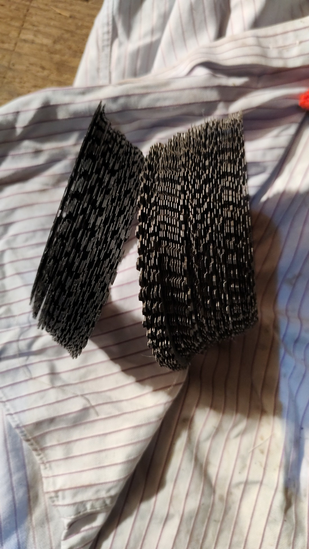

Пакет фрикционов содержит 25 колец: 13 колец с внешними зубцами и 12 колец с внутренними зубцами. Кольца чередуются через одно: нечётные позиции имеют кольца с внешними зубцами, чётные – с внутренними. Каждое кольцо с внутренними зубцами опоясывается пружинным проволочным кольцом – всего их, соответственно, тоже 12.
Разлепляйте кольца медленно и осторожно, не прикладывая большого усилия. При промывке я сохранил порядок следования колец и не переворачивал их (не менял сторону укладки).
Будьте осторожны при промывке резиновых колец. Не растягивайте их!
Я промывал в три захода. Сначала грубо смывал основную часть загрязнений. Затем, сменив жидкость и кисть, промывал окончательно и раскладывал на чистую ткань. Ну и перед сборкой промывал детали из баллончика с очистителем карбюратора, чтобы удалить любую пыль и полностью высушить поверхность деталей.
Резиновые кольца и сальники перед сборкой вместо жидкости для очистки карбюратора я брызгал из баллончика силиконовой смазкой. Это продлит срок службы резины и, главное, при сборке не позволит закусить их сопрягаемыми деталями.

6. Нанесите тонкий слой жидкости ПМС-10000 на нижнюю шайбу пакета фрикционов и вложите её в корпус вискомуфты. Под шайбу наливать жидкость не нужно, оставьте там воздух! Скруглённые края шайбы должны быть обращены вниз. Вращая и надавливая на шайбу, выдавите излишек жидкости из-под неё.
7. Налейте в корпус немного жидкости ПМС-10000. Это удобно делать шприцем без иглы. Много наливать не нужно, лучше добавляйте после по чуть чуть после каждого 1-2 колец. Всего в вискомуфту (5 МТ) должно быть заправлено 45 мл жидкости ПМС-10000! (В вискомуфту 6МТ — 35-38 мл.)
8. Произведите укладку фрикционных и проволочных колец в корпус вискомуфты. Каждое кольцо нужно утапливать на дно корпуса нажимая двумя отвёртками в диаметрально противоположные стороны кольца. Надавливайте на кольцо плавно в нескольких местах, не прилагайте большого усилия! Будьте терпеливыми – помните о свойствах неньютоновской жидкости!

9. В процессе укладки понемногу добавляйте жидкости. Добавляйте её по чуть-чуть и равномерно распределяйте по окружности. Если гже-то между кольцами останется воздух — ничего страшного. После укладки верхнего 25-го кольца жидкость должна лишь смочить его верхнюю поверхность тонким слоем. Используя отвёртку, добейтесь того, чтобы жидкость полностью смочила верхнее кольцо. Если вы контролировали объём жидкости, то залив 45 мл жидкости – будет именно так.
10. А теперь самое главное! Более 45 мл заливать нельзя, внутри должен остаться воздух для возможности расширения силиконовой жидкости!
Полость вискомуфты с фрикционами нельзя полностью заполнять ПМС жидкостью. Нужно оставить в ней некоторое количество воздуха. Дело в том, что ПМС расширяется при нагревании. И если внутри нет "сжимаемого пространства" в виде "воздушного пузыря" то жидкость из полости вискомуфты начинает выдавливаться наружу через уплотнители, т.е. во внутренний объём коробки передач, заполненный трансмиссионным маслом. А когда коробка остывает, то происходит обратное, жидкость внутри вискомуфты сжимается, и во внутренний объём "засасывается" трансмиссионное масло из коробки. Получается своего рода насос.

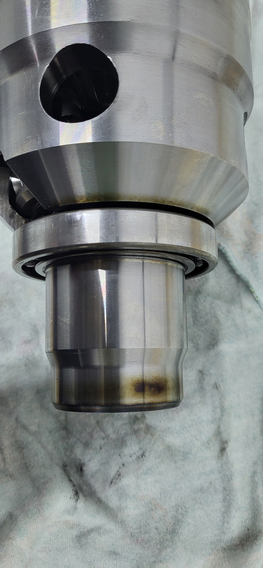

Когда ремонтировал, на корпусе виски было заметно не большое изменение цвета металла, это с завода или же у меня был какой-то перегрев виски? На шлицах и на корпусе где стоит подшипник.
Думаю, ни чего страшного.
Я тоже так подумал. Но при просмотре видео с ютуба, у некоторых она вобще синяя была. Видать реально перегревали.

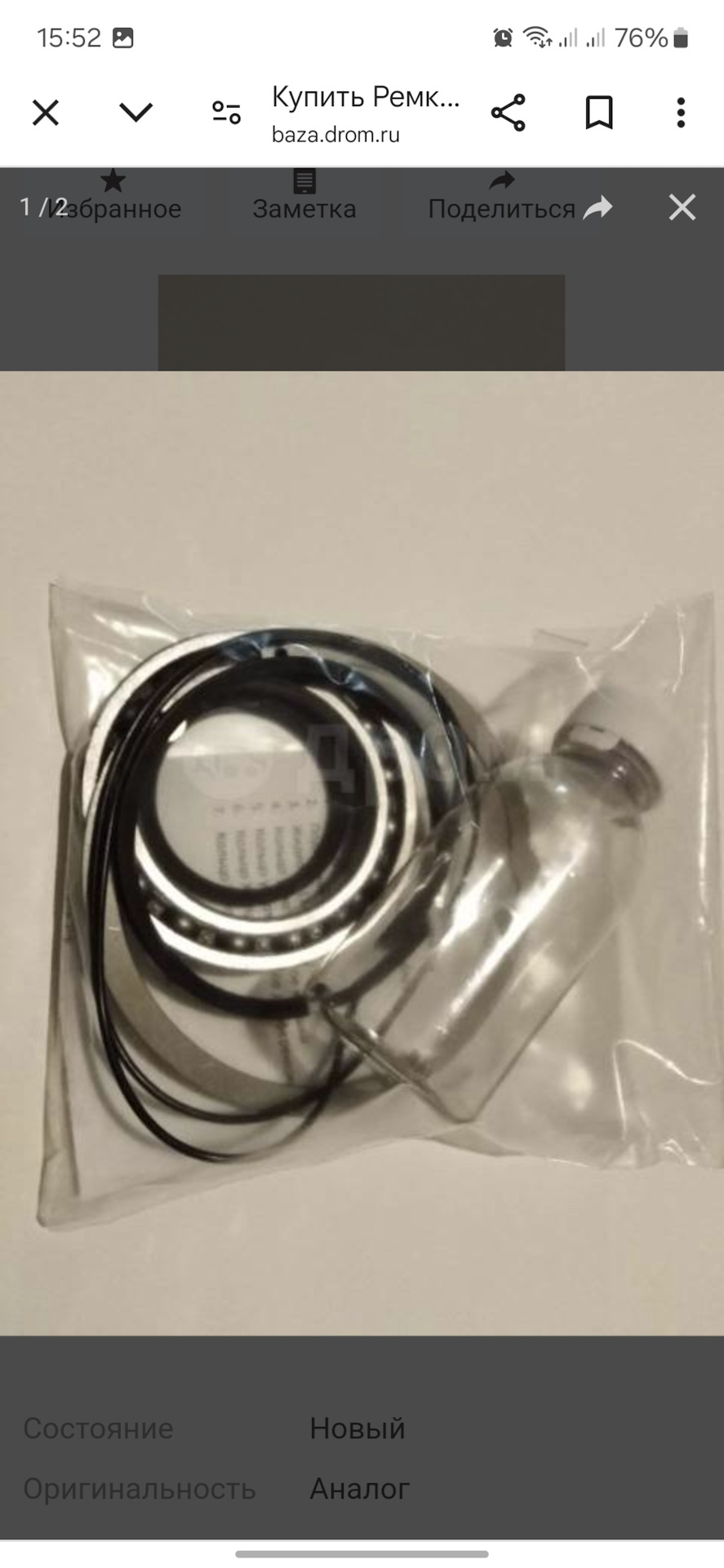

Привет подскажи нашёл ремкомлект но доставки в мою страну нет может ты подскажешь каталожному номера запчастей на рвм 5
Привет! Эти части не продаются официально. Вискомуфта считается не разборным элементом, и, поэтому, артикулов на эти части нет.
Только на этом сайте можно купить?
Ну это человек, зная размеры, подобрал подходящие замены этим запчастям и собрал "комплект" . Частная инициатива!

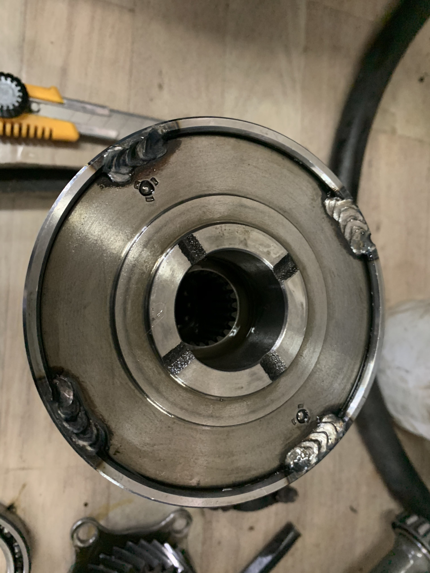

Приветствую! Вообщем эксперементирую с муфтой. Как то зашагала авто, залез в хвостовик, достал муфту, промыл и заправил обычной трансмиссионкой 75-90 синтетика.Когда застревал, то авто рыло всеми калесами, может блокировались не сразу, но меня устраивало. Ездил долго, потом выскочило стопорное кольцо и повредило не много шестерни, поставил другие нормальные валы и новые подшипники и все ок.Через какое-то время зашумел хвостовик, видать регулировка нужна шайбами.Сейчас этот шум хвостовика вылился какой то стук при разваротах при трогании, если это муфта, то там слипаться то нечему, так как там обычная трансмиссионка.Теперь хочу попробовать высокотемпературную смазку.Вот думаю, что может стучать?
А если муфту разобрал, показалось что шагает, а она не воняет, прям нисколько, значит зря разобрал? Или не обязательно она должна вонять?
Зависит от трансмиссионки в коробке. Может и не вонять.
Есть идея залить эпоксидной смолы и попробовать, так как муфта ещё одна есть.

Здравствуйте. Планирую ремонт вискомуфты, хочу купить резинки уплотнительные, но у себя в городе нашел 100*105*2,5. Т. е. толщина самой резинки на 0,5 мм больше. Встанут они? Или искать 101*105*2? Спасибо
Добрый день. Нет не встанут. Можно 1,9. Тоже плотно встают.
Ясно. Размеры 100*104*2 или 101*105*2 надо искать? Первые в интернете есть, вторых чего-то в наличии не нашел.
100 (внутренний) тоже подойдут.
100х2 и комплект х образных есть у меня в Москве

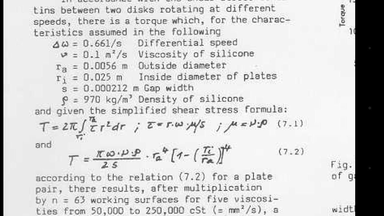

Я купил и 60к и 10к. Сначала сделаю 60, попробую. У меня предчувствие, что скоро придется снова разбирать — менять резинки. Тогда будет возможность изменить вязкость. Вообще к заглавному предложению темы надо добавить, что ремонт вискомуфты — это в первую очередь восстановление уплотнений, а уж потом замена жидкости. Она бы наверное не деградировала и не мешалась с маслом при хороших уплотнениях. С о-рингами еще как-то можно крутнуться, заказать похожие. А вот с Х-рингами так тема и не раскрыта. Что за ремонт без их замены?
Что будет, если все-таки залить 60000?
Вот здесь подробно описано
www.drive2.ru/l/533696897882259686/
Там один из собеседников утверждает, что на 60000 его машина работает как положено.

Небольшое дополнение к мануалу, для очень терпеливых людей.
Как собрать пакет строго в том же порядке:
1. Пометить штрихом положение верхней шайбы относительно корпуса.
2. Аккуратно выдавить пакет фрикционов как описано в статье. Засечь систему расположения проставочных колечек.Хотя есть такая мысль, что они таки все равно вращаются, ибо что их удержит то?
3. Отмыть его снаружи как следует стараясь не разлеплять.
Керосин или обезжирка прекрасно справляются с этой задачей, однако керосин точно не повредит резинкам.
4. На верхнем фрикционе увидим отсутвующий зуб. На внутреннем, два диаметрально расположенных скоса в прорезях. По ним можно нанести маркер относительно крышки, и по одному, аккуратно разлепляя фрикционы, запомнить систему их взаиморасположения.
5.При сборке можно аккуратно нанести маркер по периметру, где должны располагаться отсутсвующий зуб и скосы каждого последущего кольца.
Но мне кажется, что это все фигня для перфекциониста. Я лично собрал так, чтобы просто перекрыть отверстия взаимонеподвижных фрикционов, и вроде как все прекрасно работает. Время покажет.
Спасибо за полный расклад. Все сделал. На фореке 2009г правда чуть больше вошло. Удачи.
Это плохо, что больше влили! Я в статье про это написал подробно.

Здравствуйте. А пмс 10000 не мало. Кто пишет что надо сотку закладывать. Тоже предстоит замена. Заказал десятку и нашёл от 0,5 литра. Куда потом его девать? Вот жду доставки и в бой.
Добрый день. Я на этот вопрос ниже в комментариях ни раз отвечал.

Дело такое поменяли вискомуфту с валами, подшипниками весь комплект, т.к. выдавило шайбу и она попала в шестерни, короче им хана пришла, благо корпус цел остался, поменяли на оригинал, в итоге после замены, на первых 2х передачах заметно небольшое жужжание, в чём может быть причина? И ещё заметил жужжание усиливается если заходишь в поворот. т.е. когда колёса вращаются с разной скоростью.
Меняли не сами. в автосервисе. Механы говорят не притёрлись валы ещё, но думаю какая то это шляпа, как они могут не притереться, если шестерни на валах прикатываются на заводе после изготовления. Вот закрадывается подозрение, что могли поставить бу. а за запчасти не малые бабки отсыпали, 2 вала один 8 другой 9 тысяч и вискамуфта 36 тыс. + подшипники 2 000р +.
Добрый день. Преднатяг подшипников не отрегулирован. При замене валов, подшипников в хвостовике коробки нужно подбирать толщину регулировочных шайб. Их там две, по одной на каждом валу. Технология регулировки описана в официальном руководстве по ремонту Subaru Impreza 2008.
Благодарю за ответ, нашёл руководство по ремонту. Да действительно могли шайбы не угадать, возможно у них прибора такого в сервисе даже нету.
А какие будут проблемы если неверно шайбы подобрать, либо большей толщины или меньшей?

У меня немного вопрос глупый, не нашёл информации, менял подшипники, а вискомуфта заварена, для чего это сделали и правда что при пробуксовки передних колёс задние не будут тянуть
Добрый вечер. Когда машина начинает "шагать" то может выдавить стопорное кольцо крышки вискомуфты. Тогда оно попадёт в шестерни, с соответствующими последствиями. Вот из-за боязни этого и заваривают.
Ткперь она не разборная. Когда начнёт шагать — её потребуется заменить.
Мне просто один мастер сказал что она теперь не будет блокировать заднюю ось, типа если передние колёса попадут в лёд то машина не выедет
Всё зависит от того, что там внутри. Если всё сохранено и вязкая жидкость залита — то будет работать как положено. Просто, не разобрать её теперь.

Приветствую! Хотел поинтересоваться, у меня импреза врх sti gdb, 6мт без дссд. Так вот, на снегу или при небольшой нагрузке гребут 4 колеса, а допустим при ланче с места по асфальту гребет только перед, прям с дымом. Грешу на муфту, но в основном у всех проблема в том что закусывает и залипает она, а у меня наоборот не блокируется. Поможет если смазку поменять?
Добрый вечер! В STi коробке 6МТ совсем по другому устроен центральный дифференциал. Там не вискомуфта. Там электрически управляемая муфта. Она сама переспределяет момент.
Вы говорите про 6мт с дссд, у меня 6мт БЕЗ дссд
2350

1)X-образые резиновые кольца(2шт.)
1шт. — внутренний диаметр 44 мм сечение 4х4
1шт. — внутренний диаметр 77 мм сечение 4х4
2)Резиновые уплотнительные кольца (2шт.)
2шт. — (внешний диаметр 101мм) — 101х2,0 мм.
А то их не найти нигде
X-образных не нашёл, об этом написано выше, оставил старые.
А колечки круглого сечения купил. Вот ниже в сообщениях писал
www.drive2.ru/l/7205100/?…age=5#a529270538946740793

Привет, подскажи пожалуйста, делаю ремонт виски, не могу уплотнительные кольца найти 101*105*2.
Привет! Искать их нужно в отделах автозапчастей для грузовых автомобилей.

А хоть чего их спрашивать?Вчера был в Сабурово на Каширке 2 продавца меня послали нахер, 3-й решил помочь, но из этого ничего не вышло!
В комментариях мне писали, что находили круглые кольца в отделах запчастей для грузовых автомобилей.

Вот здесь есть podtrade.ru/product/34832/
Благодарю 🙏 за ответ

Андрей, здравствуйте. Хочу спросить, как вы решили вопрос с кернением крышки. Я меняю жидкость второй раз и место под кернение начинает разваливаться. Третью замену крышка не выдержит)
Как-то нет проблем. Два раза разбирал. Там главное, не переусердствовать.

Судя по составляющим вискомуфты мкпп, такая же применяется и вязкостном заднем редукторе, такой же набор пластин… Если менять жидкость, применять такую же 10 000? Или меньше?
Как понять что жидкость померла? Запах? Цвет? На снятом редукторе можно как либо проверить?
Добрый день!
Да, принцип одинаковый, но степень блокировки заднего дифференциала требуется выше межосевого, поэтому там используется жидкость с вязкостью 100 000.

Спасибо за статью! Тоже собираюсь менять жидкость. Единственное сомнение в выборе вязкости. Почему вы выбрали именно 10000? Многие пишут, что 10000 не подходит и надо 50000, а кто-то вообще про 80000 и 100000 (да, вы отвечали выше в комментариях, но нигде не обосновывали выбор 10000). Вы решали уравнение из документа (см. скриншот) с параметрами муфты субару? Есть ли возможность проверить что распределение момента после ремонта правильное?
Я на это вопрос уже отвечал в комментариях ниже и ни раз.
В том документе, откуда выдержка, вискомуфта используется в чистом виде, т.е. без центрального дифференциала. Т.е. она не блокирует дифференциал, , как у нас, а непосредственно передаёт момент тяги на заднюю ось.
Подскажите, а если я захочу поменять весь хвостовик в сборе(вместе с крышкой) мне приудется подбирать шайбы для регулировки или родные (с донора) будут подходить?
Да, нужно подбирать шайбы, иначе может начать выть.
Так как я был еще не знаком с интересными шаганиями вискомуфты, то в своё время списал это дело на передний диф с блокировкой, за что через месяц поплатился пережёванным кольцом.Пришлось знакомить шестерни вала с болгаркой и обзавестись перебранной муфтой. но увы, откатав примерно пол года, зимой проблема вернулось и на перебранной, после покатушек по полям сопкам и льду(.Попробую теперь сам перебрать свою первоначальную. Воплотим ваши знания для своих целей))
c1n1k
Разобрал, жижа приобрела запах и цвет трансмиссионного масла. Под стопорным кольцом налет металлической стружки, видимо крышка начала проворачиваться вместе с муфтой. Все целое, сейчас буду мыть и собирать заново. По количеству, сколько воздуха примерно должно быть примерно в процентах от общего объема?
Процентов 10-20. Да, да, много воздуха оставляйте!
