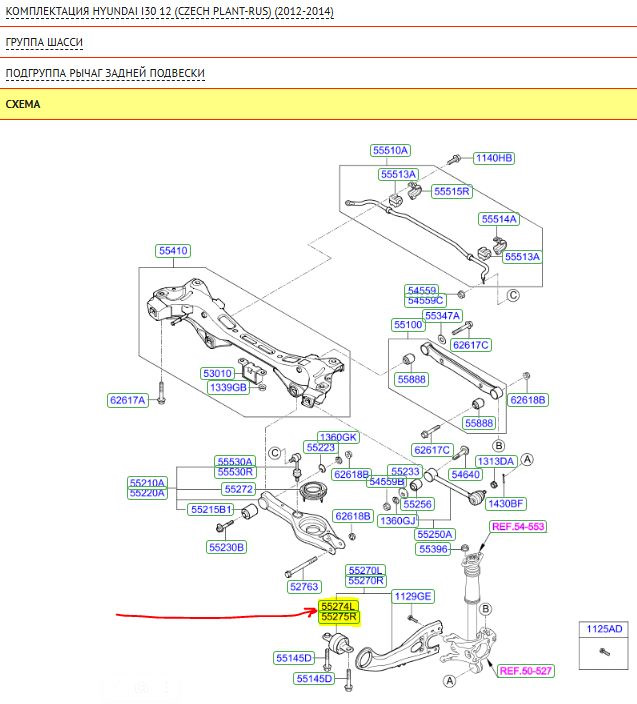

В задней же подвеске подлежали замене сайлентблоки продольных рычагов.
55275A6000 Втулка заднего продольного правого рычага 6000 р. Кореана
55274A6000 Втулка заднего продольного левого рычага 6000 р. Кореана
Кореана так же в качестве аналога HYUNDAI/KIA предлагает:
552752T000 Втулка заднего продольного правого рычага 2380 р. Кореана
552742T000 Втулка заднего продольного левого рычага 2740 р. Кореана

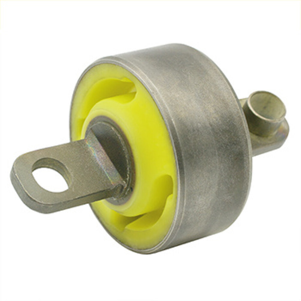

или же аналог полиуретановые Точка Опоры:
12-06-3751 Втулка заднего продольного правого рычага 3680 р. Сайт (2800 р. Озон, оф. магазин ТО)
12-06-3750 Втулка заднего продольного левого рычага 3680 р. Сайт (2800 р. Озон, оф. магазин ТО)
Берём их
Не уверен, менялись ли эти сайленты до моего вмешательства, но везде стоял полиуретан, а тут обычные, и маркировка была оригинальная Хендай, поэтому может быть и родные ещё стояли.
Полиуретан на месте, с первым конечно минут 30 воевали, не хотел заходить, со вторым справились вообще за минуту.

Ошибка, полиуретан мгновенно оторвется от обоймы, сам он прочный, но соединение с металлом нет, увидишь…
Ну посмотрим, я же не спорю)
Я просто купил её уже на полиуретане, ставился он в 2018 году судя по блогам автосервиса, и вот только сейчас первый сайлент оторвался
Ну если с 2018 продержались, неплохо!
Говорят, зимой скрипят в хорошие морозы…
Подтверждаю
