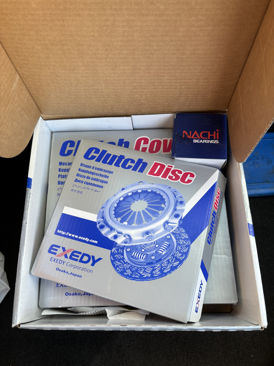

Собираем все, что нужно для свапа. было решено сразу и обслужить мотор хотя бы поверхностно, так как внешне и внутри он выглядел достаточно хорошо:
1) комплект сцепления exedy HCK2052
2) кронштейн CRV, element k24
3) трубка охлаждения, именно с аккорда (в моем случае) — у срв другая
4) втулка под МКПП — ОБЯЗАТЕЛЬНО — 22103PNA003, они одноразовые, стоят 25 бун (8$) проще менять
5) корпус помпы от k20 type r (с маслоохладителем) — с моего мотора
6) куплен новый поддон, но переставили мой алюминиевый
7) корпус, где ЕГР — тоже только от аккорда (или просто мотор 200лс — тут точно не знаю)

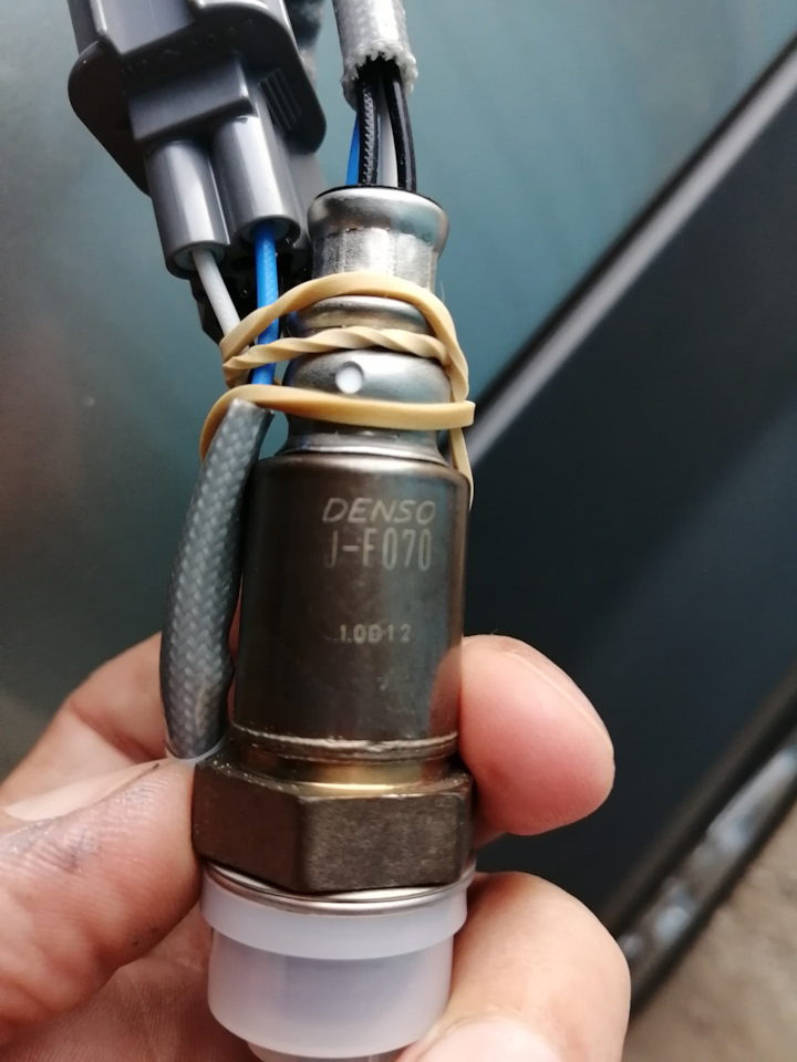

Мне очень не повезло с лямбдой — первая лямбда, которую купил, оказалась «паленой» — она проработала 20 минут и снова вызвала чек + неправильную смесь, вот фото ее маркировок !НЕ ВЕДИТЕСЬ!
Тогда я еще не знал, но на оригинальной лямбде надписи более тусклые, больше бронзовые, и нет надписи Japan!

А в итоге нашел не паленую Лямбду? Если не секрет где брал? Я себе брал DOX1461, точнее искал, нашел ориг Хонда, кросс выдал с денсо
пока работает, но тоже паль походу.
Все верно: дорест 1461, рест 1415
Денсо — оригинальный поставщик лямбд для Хонды, Хонда не производит их сама.
Поставщик моей оригинальной был Motex, но не знаю возит ли он в рф.
Если что — пиши, закажу тут отправлю сдэком
Это в курсе
Пока занимался поисками был вариант денсо взять, но разбег цен триндец просто
И не факт что за 30к приедет оригинальная денсо
Потому дабы избавиться от ошибки рискнул и взял то, что более менее было приемлемо по цене, хоть и знал что это не орига
Ну и надписи тут тоже слишком явно выраженные
KaRRRtavyi
Надписи должны быть примерно такие, и поставляется она в коробке, а в ней в запечатанном прозрачном пакете
Пока работает, а в дальнейшем, если отхлебенет, наверное да, придется заказать)
Она может не выдавать чек, но при это давать неверные данные на мозг
Об этом писали много на драйве
Не знаю про какие 30к идёт речь, у нас она стоит 500р, что примерно 15000₽
Есть и за 8000, и за 12000 и за 15000 и за 20000 и так далее
Вопрос в том, что не факт что за эти бабки будет именно Япония)
А так, после замены машина поехала иначе, поведение изменилась кардинально, особенно переключения коробки, больше не затягивает, но в дальнейшем все же планирую найти и заменить на не паленый датчик. Пока тормоза ждут очереди
