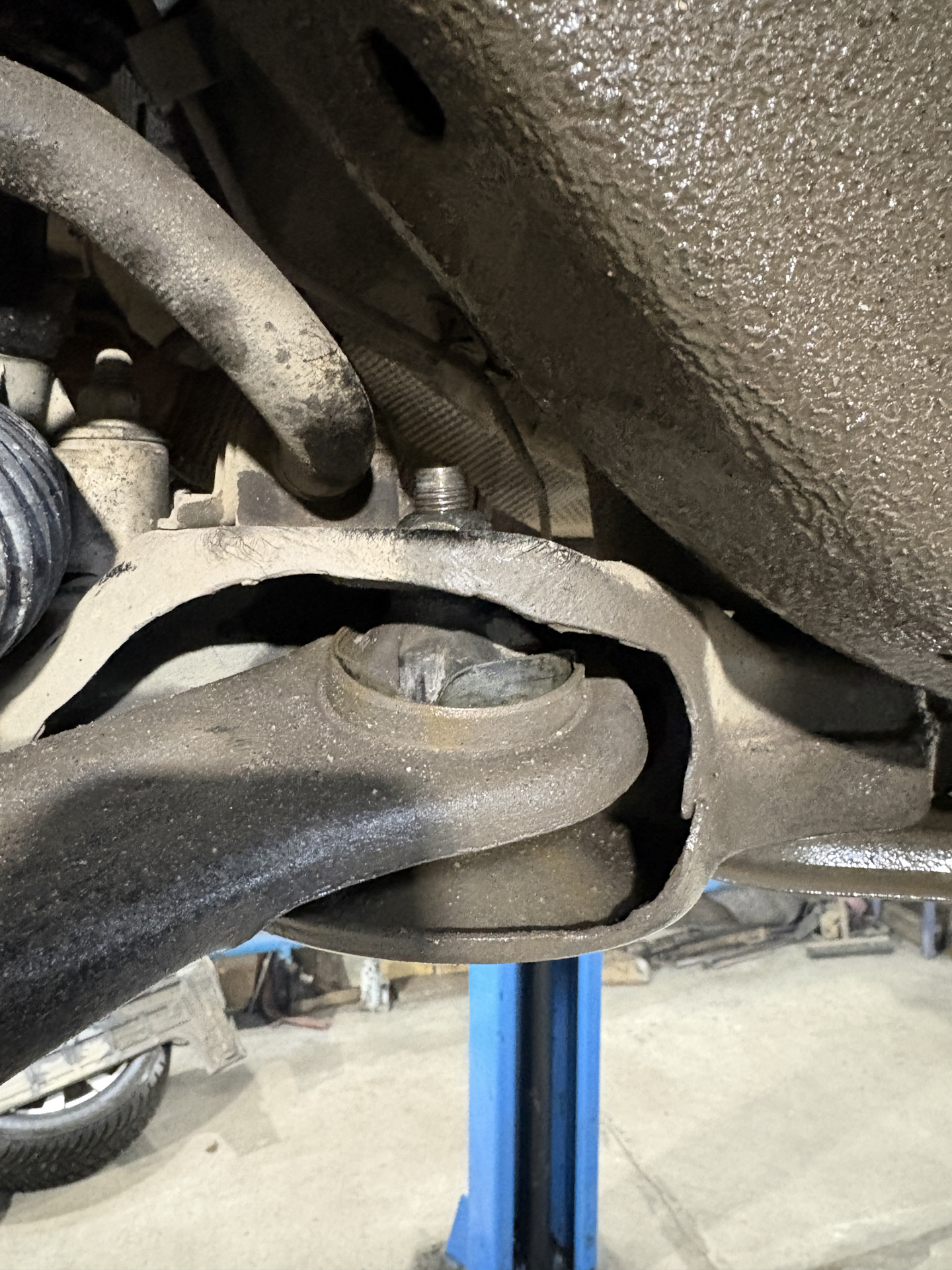

4) На пробеге 106000км вышла из чата рулевая рейка. Резко, без объявления войны, на трассе по пути домой я заметил некое виляние машины вправо-влево, руль при этом оставался в неподвижном состоянии. Когда добрался до дома — при подергивании руля вправо-влево, стоя на месте — услышал дикий стук в ногах. Диагностика подвески не выявила ничего, карданчик под рулем тоже подтянуть не удалось. Посоветовали мне MS Сервис в Миассе (парни специализируются именно на ремонте рулевых реек). Съездил на диагностику — худшие предположения подтвердились. Через 3 дня вернулся к ним на ремонт. Сделали за 5 часов и 18500р. Проблема ушла. После ремонта мастер сказал что рейка была затянута регулировочным болтом в максимальное положение. Кто это сделал — загадка. Либо дилер, при диагностике на ТО (последнее ТО у дилера было, кажется, в 60000км на одометре), либо на заводе.
Там же при диагностике нашли надорванный задний сайлентблок переднего рычага,
который менял 13000км пробега назад. Так и запишем: Масума — фиговый вариант для замены. Порван был только левый, но поменял, конечно, парой.
На этот раз выбрал цельнолитой CTR GV0642. Подошел идеально, сколько проходит — покажет время.

Как по качеству и ощущениям цельнолитые? Всё равно рычаги снимать буду опять, может и поменяю. А джуки начали выпадать из обоймы немного.
Пока что не отвалились, не отслоилось, не забрякало )
По ощущениям, субъективно: авто стало жестче и собраннее, чем на родных. Если придется когда то их менять — поставил бы такие же.

Штатный размер 225/60/18. Сайлентблоки джуки ставил, намного лучше. Как-то быстро машина ломается, на японках, до 150 у меня никогда проблем не было, тут 91 и уже много что поменял.
Да, не японец, конечно. Но, и цена не японская )
Джуков хотел поставить, но не нашел в доступе, увы. Поэтому и заказал ctr.
А по резине — щас посмотрел — действительно, купил (и, конечно, поставил) 225/60/18. Поправил в тексте )
