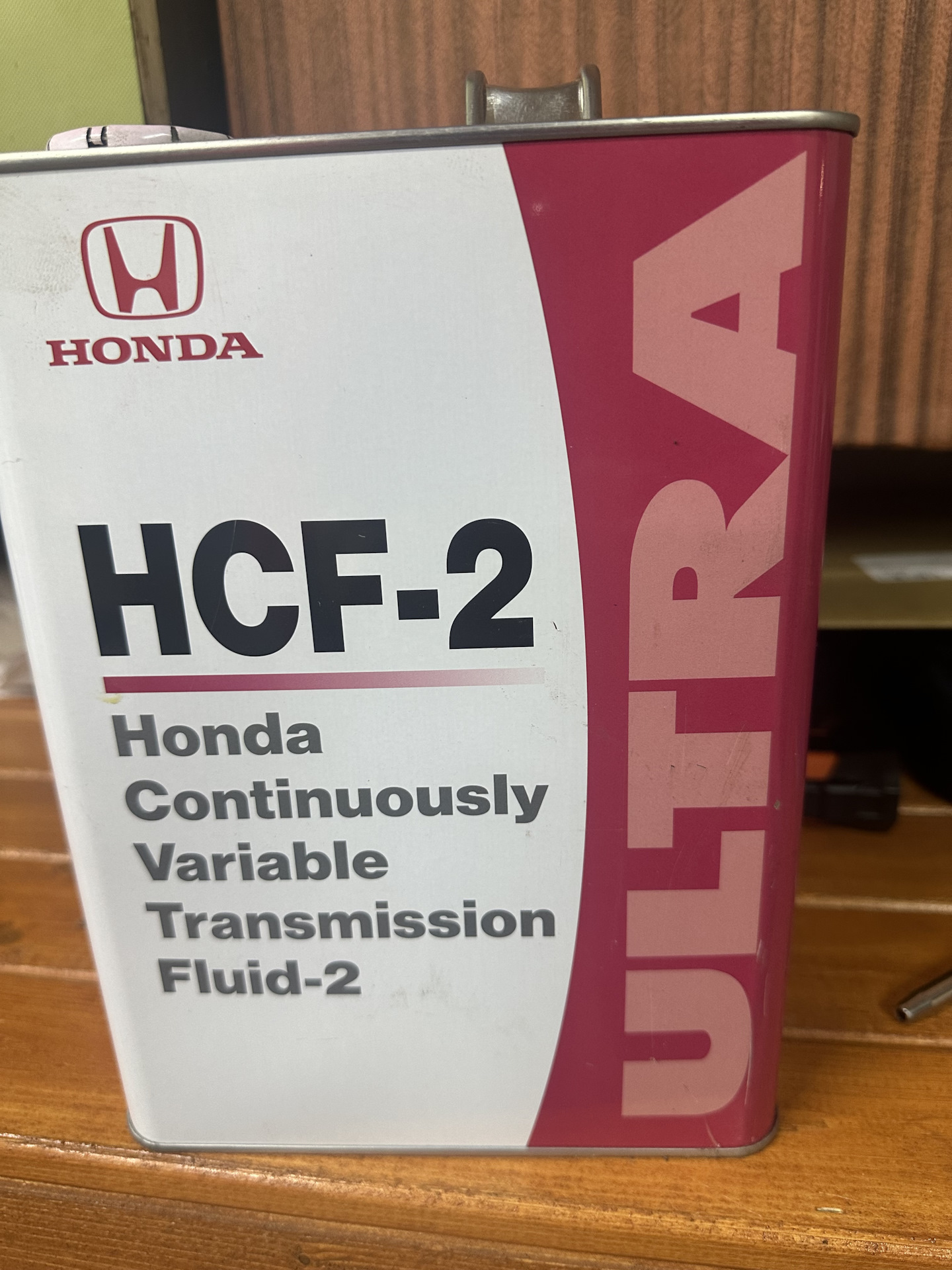

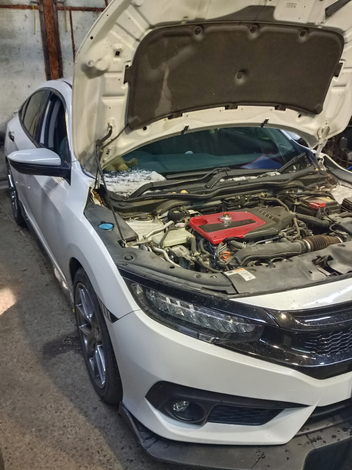

На очередной замене масла в ДВС была замечена усилившаяся течь (которая почти на год пропадала) сальника гидротрансформатора.
Ну что же, вариант один: купить сальник, масло, поменять.
Сальник — 1500 р.
Масло — 10 000 р.
Работа — 20 000 р.
Запчасти на фото: 912075LJ003
Запчасти на фото: HCF2
Постов на D2 по этой теме достаточное количество, от FC1 и FK7, до Степов и т.п. Достаточно всего-лишь по поиску найти номер сальника гидротрансформатора: 91207-5LJ-003. И вот вам куча постов)
Поэтому повторяться не стану.
Через неделю на проверку. Пробег: 83923 км.

Это плата за надежночть!) Есть дорогие болячки, но в основном машина очень надежная! Да и болячка эта далеко не у всех всплывает. У меня пробег 115к и сухо
Недавно на диагностику заехал и тоже обнаружил подтекание. Займусь вопросом
Сочувствую. Прям реально какой-то просчёт инженерный.

Привет, какого цвета масло hcf-2 было?
В банке жёлтое, с запахом кошачьей мочи.
Запах понятно, мне подделка попалась красного цвета, настолько банка была не отличить, начала глохнуть при торможении, уже второй раз промываю(
у меня дёргалась всё лето при торможении если чуть отпустить педаль когда уже почти остановился, сейчас перестала. и уже не пинается когда подъезжаешь к светофору.
п.с лил бы уже аналог с допуском раз с оригой такая засада.
Все в точности как у меня, где гарантия у аналога будет такие допуски, тут как то надо выходить на оригу.
Еще ремень посвистывает на скорости пешехода. ща не слышу, хз, может из-за того что чуть прохладней стало, пиночки на холодную при втыкании R и натяг при D стали ощутимей.
Допускам масел нормальных контор я верю, читал америкосы льют себе и не жалуются, говорят что даже лучше ходит на хорошем аналоге чем на ориге. Тот же Kroon-Oil SP Matic 4016 или Eurol CVT 1304 я бы не боялся лить, может так и сделаю при следующей замене (если варик не ляжет раньше)).
Все в точности, маленькие пинки и т д, это после чего у тебя началось?
Надо же разобраться, я думаю из за неправильной вязкости масла, у меня когда прогреется все хорошо становится, я сначала залил usa ориг и после этого началось, потом якобы у проверенных розовую банку Япония залил красного цвета, даже и не подумал, слил и залил свое первое usa, заказал эмираткое оригинал Хонда, слил то, оно уже красного цвета стала, залил эмираткое, чуть лучше стало, хочу покататься и залить Японию в зеленой банке в новой упаковке, они таким образом борются с подделками, посмотрим)
