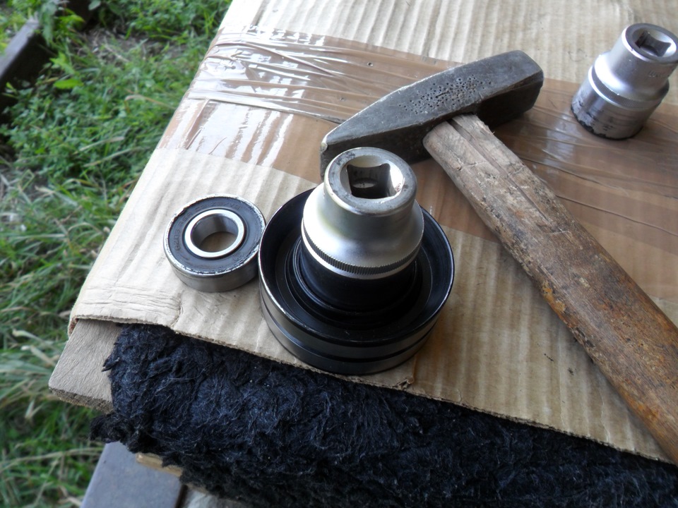

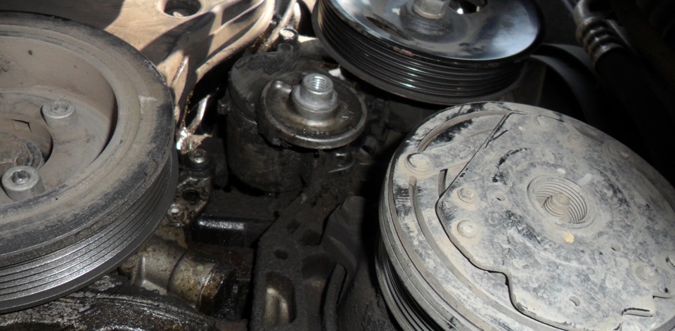

После замены ремня ГРМ было замечено что чуть трещит натяжитель ремня генератора.Вчера сосед пожаловался мне что у него заклинил ролик на натяжителе ремня генератора и поэтому протёрся и порвался ремень на Мицубиси.Услышав это я не стал рисковать и решил не медлить с заменой натяжителя, тем более скоро снова на "дальняк".Друг не давно менял у себя на Магнусе натяжитель в сборе, а требовалось заменить только ролик, хорошо он его не выкинул, вчера же съездил забрал его у него.Сегодня купил новый 203 подшипник за 115 рублей и тут же заменил всё в сборе.Пришлось купить накидной ключ на 15 у меня его не было и без него не обойтись.Новый натяжитель ремня генератора (96435138 код) стоит 3 200 р.

А что это за 203 подшипник? от чего или какой номер?
Приходишь в магазин подшипников и говоришь -мне нужен 203 подшипник.о чего не знаю
Я менял себе ролик с подшипником, 280 от опель вектра, 2 год полёт нормальный. Как вариант возьму на заметку, если нет в наличии можно и так решить проблему.
У нас легой они одинаковые.Тебе можно было просто купить 203 подшипник, а мне надо было менять натяжитель(пружина ослабла), а ролик был в порядке, но раз я туда залез…
а я просто ролик в сборе с подшипником купил себе. 300 р
еще не ставил
