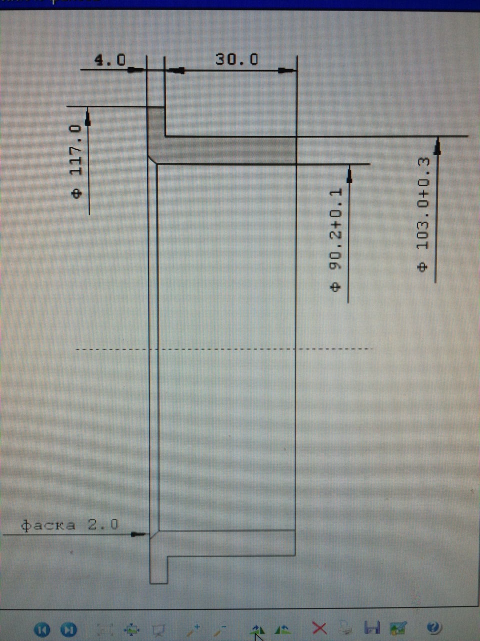

Порвалась подушка редуктора и было решено ее менять. Но просто менять было не интересно, если делать то на совесть. Мозолило глаза отверстие под вторую подушку, но ее просто так не поставить. Поломал голову- где выточить переходную обойму и тут подвернулся зятек, который работает на заводе — Саня рыжий =) Скинул ему чертеж с понтом получится, так получится… Если честно не ожидал такого серьезного подхода- в течении двух дней все было готово за что ему огромное спасибо! Когда он отдал ее мне- счастью не было предела =) Ищем гараж и делаем. Процесс на фото:
Ощущения: что то изменилось, жопа стала собранней, слаженней, что то вроде этого =) Доволен!

Скажи обойма из стали изготавливалась
ZubchenkoPavel
Тебе проще через EXIST заказать, чтоб с транспортными не заморачиваться. С трудом верится что во Владике не найти такие подушки =)
Ппаша скажи пожалуйста у тебя друг может выточить ещё одну такую обойму а то я подушки заказал а обойму у нас выточить дорого слишком.
узнаю, отпишусь !он сейчас пока в отпуске!
