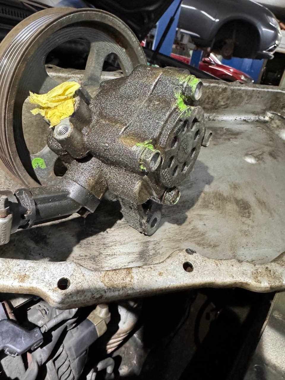

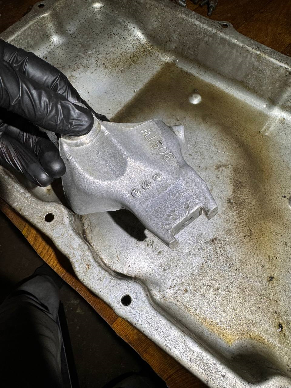

Пришла пора менять ГРМ а вместе с этим накопилось и еще куча всего. С помощью Baamboo сформировал нужный список деталей для замены. Искать детали пришлось долго. Часть получилось заказать у официалов, часть ехала из Америки, в общем, собирал этот список почти полгода. В итоге все приехало и получилась красота.
Стомость запчастей и работы получилась не маленькой, но результатом очень доволен. Добавил фото для истории.

Комментарии 1
Не дешёвое удовольствие вышло)))
