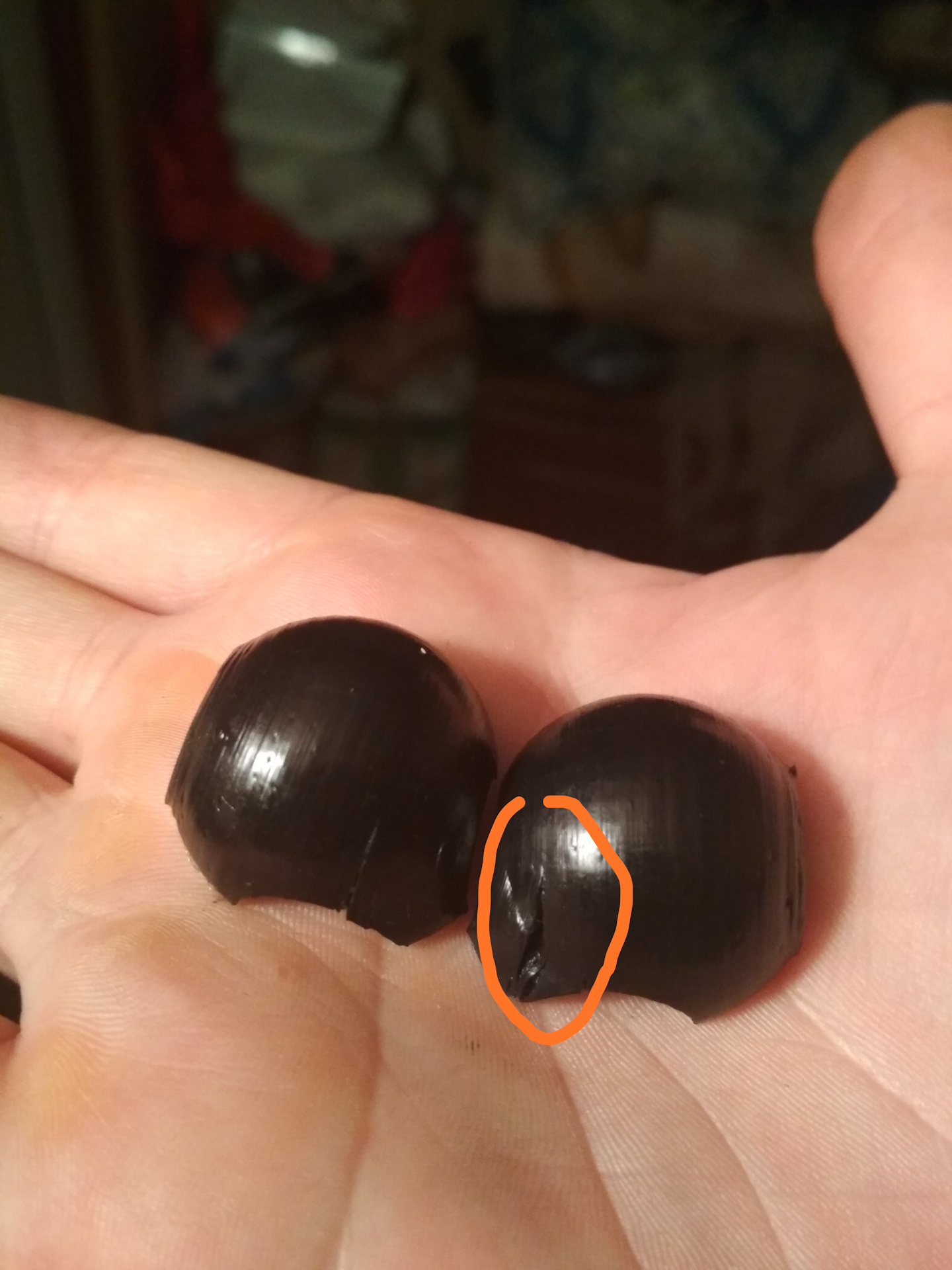

Хватило на 9 дней. Встало всё в 3000 рублей на Алматы. Шарик из полусфер размяг и треснул. Разачарован!

Купил этот ремкомплект. А вот как заменить все это дело.
Весь тырнет перешерстил, нет инфы. Везде только про полоску жести в обойму.
Может кто просветит как все это дело провернуть?
