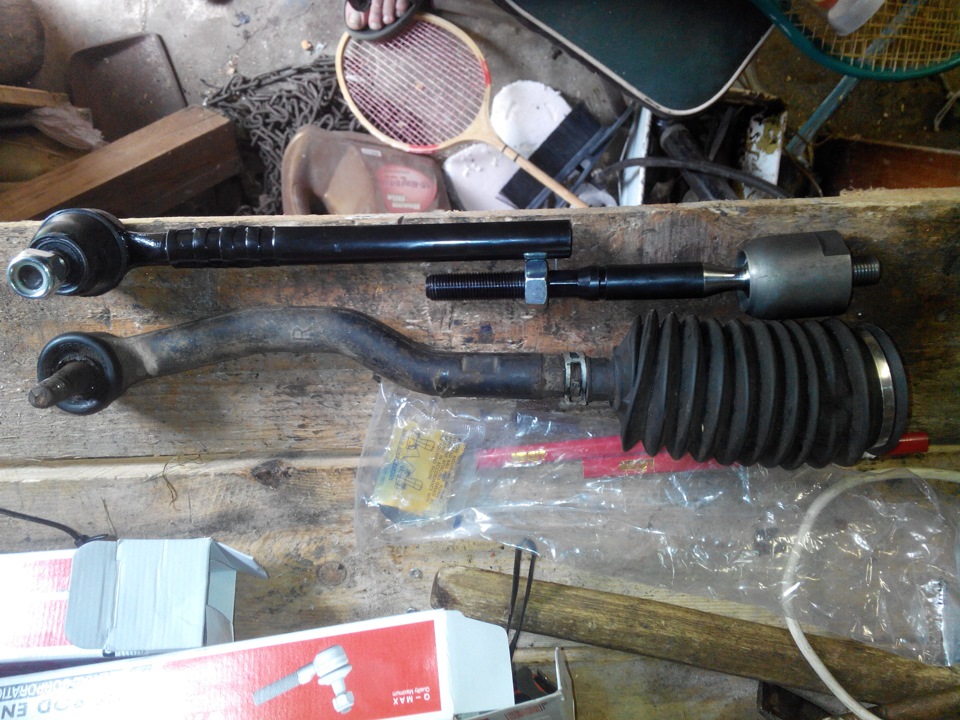

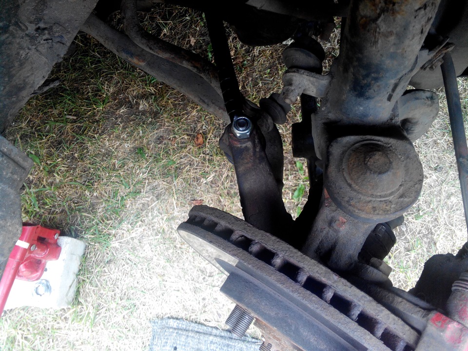

пока отпуск работы идут полным ходом, уже заменил наконечники и тяги рулевые
первое что хочу сказать то что мало инфы выкидывают люди о том как и на что можно заменить в подвеске на карини е гти и на других тойотах с подвеской супер страт

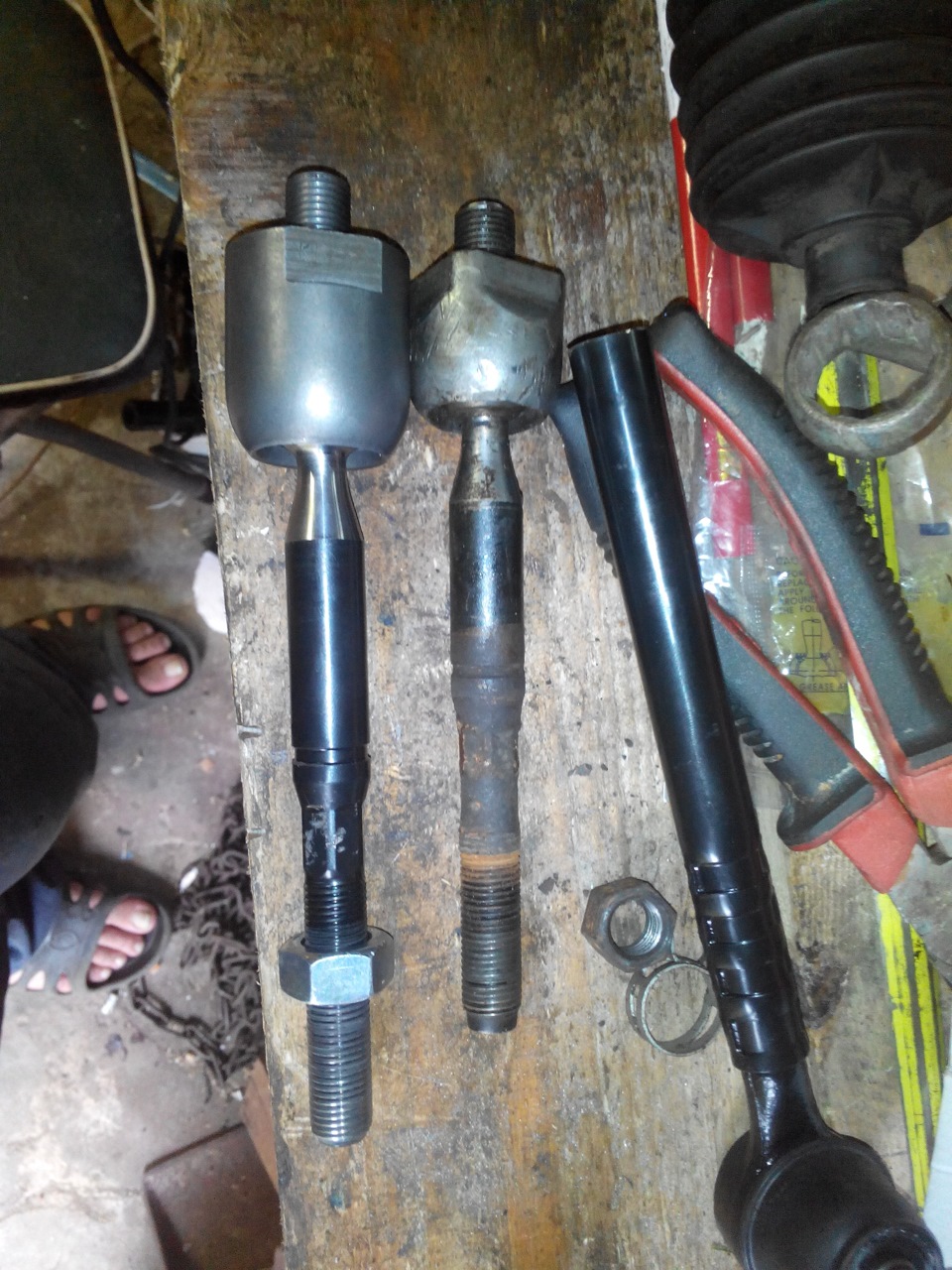

и так что я поставил в замен оригинальных наконечников и рулевых тяг

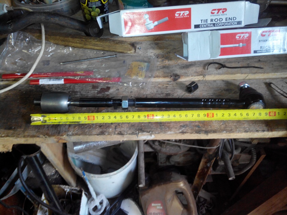

тяги рулевые CTR — 75
наконечники рулевые CTR CET-71
о мелких дороботках —

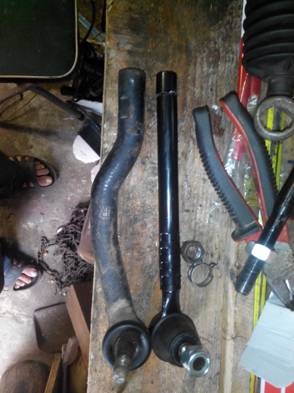

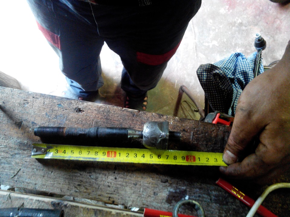

— на рулевых наконечниках спилил ( укоротил ) на 2 см
рулевые тяги не трогал, хотя они длиннее оригинала на пару санциметра, при регулировке на развале не повлияло, длинны хватило для регулировки, на вращение руля ни чего не отразилось, хотя один нюанс был замечен, об этом ниже

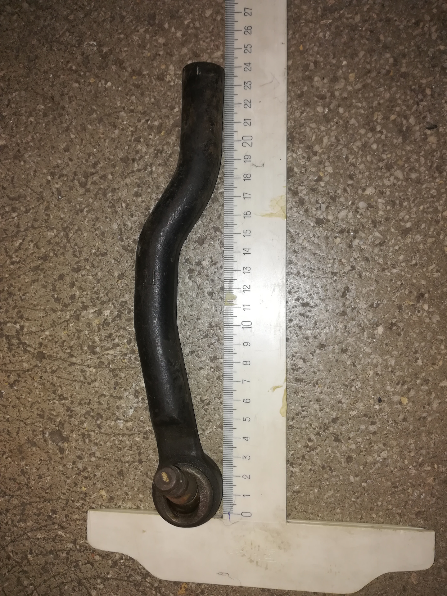

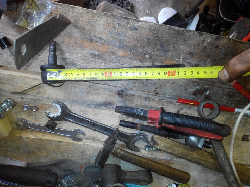

так как такая инфа почти напрочь отсутствует, и подобрать запчасти сложно, то вот
немного размеров оригинальных запчастей

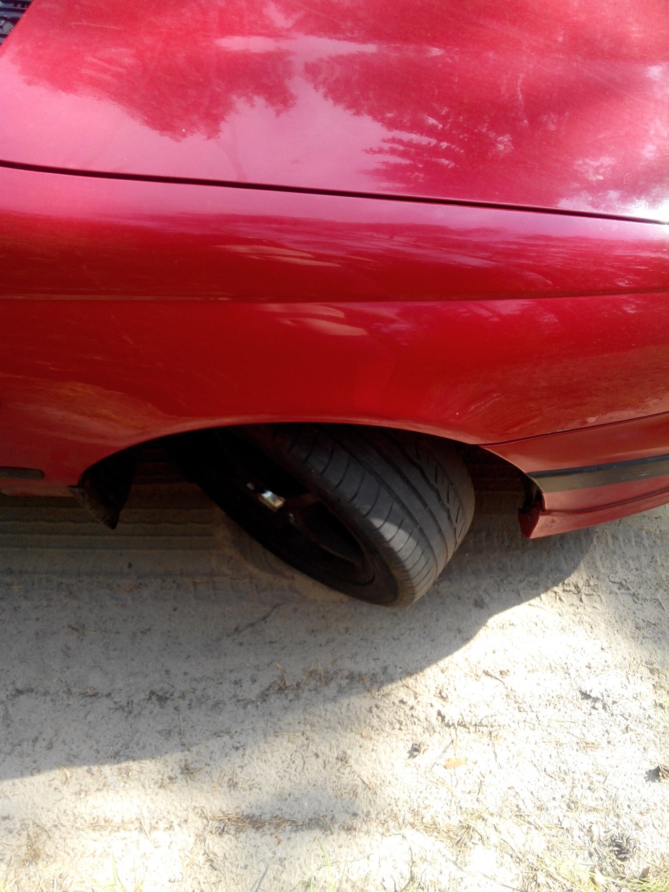

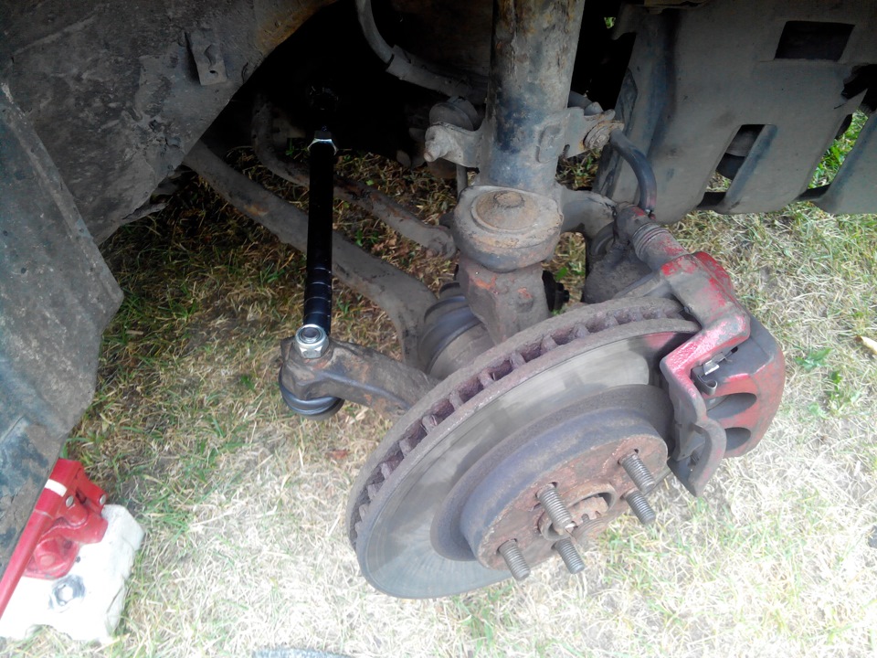

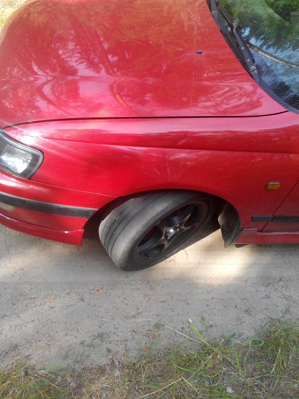

теперь про нюанс — после сборки выяснилось что при полном вывороте рулевой наконечник немного задевает стойку стабилизатора но это когда колесо вывешенно
может понацея (глюк ), но то ли показалось толи и вправду выворот показался чуть больше )))))
на ездовые или при маневрах осталось все как прежде остро и четко

По каталогу для рулевой тяги (45503-29455) бъётся заменитель CTR-58.
Чем обусловлена установка рулевой тяги CTR-75 ?
тем что ее можно подрезать, она длинее на 2см стока,
Но ведь по факту то ты подрезал не рулевую тягу, а рулевые наконечники.
А если взять CTR-58 (которые короче на 2 см.) и те наконечники рулевых тяг, которые ты подпилил на 2 см.
, то получится сочетание, которое не нужно подпиливать. Разве не так? Если я не прав, то в чём?
прав, тока мне что дали то и поставил, я тут на на сайте подсмотрел ))
Понятно. Т.е. "набор для замены" рабочий :)
Ага
CTR-58 — нифига не вариант, как выяснилось. Они в 2 раза длиннее, чем те, которые должны быть.
Сдавать буду :(
такия с них 2см спилили, тока при полном вывороте цепляют стабилизатор, думаю от превии попробывать там тож длинные и кривые, похожи как у карины
CTR-58 — это рулевые тяги, а не наконечники. И они длиннее сантиметров на 10-15. Там если пилить, то от резьбы ничего не останется.
